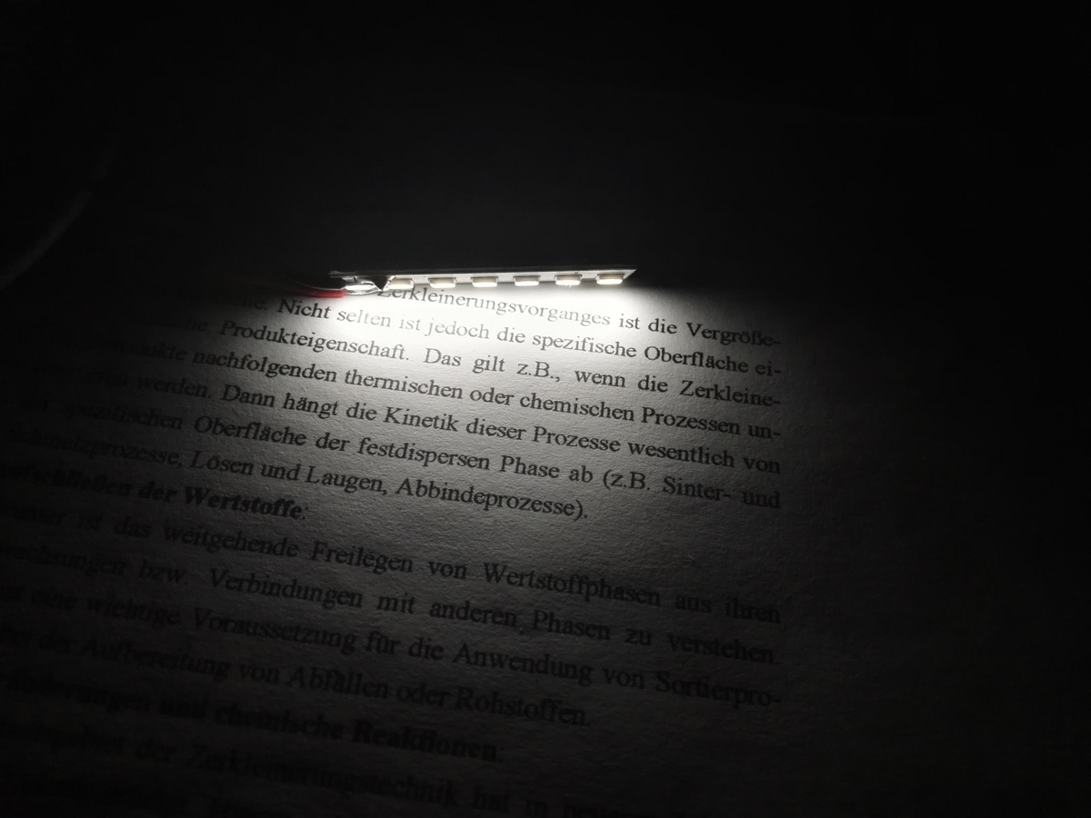

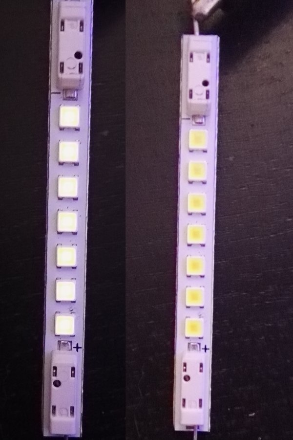

Ok, grad gemessen: 3,000V angelegt und einen 10kR Widerstand in Reihe geschaltet zu der unten verlinkten Platine mit 2700K wo 7xLM301B parallel geschaltet sind. Glüht deutlich sichtbar aber immer noch sehr schwach. Als Spannung bei den LEDs haben sich 2,357V eingestellt, was einem Strom von von ~9,2µA pro LED entspricht. Anfangen überhaupt wahrnehmbar zu leuchten tun sie bei 2,408V, am Widerstand sind es dann 112,8mV was 1,6µA pro LED entspricht. Davon ein Bild gemacht bei normalen Zimmerlicht. Links davon ist der Auszustand. Alles gemessen mit dem Extech EX510 Multimeter, Werte haben sich fest eingependelt und haben nicht geschwankt. Gehe ich mit der Spannung nur leicht runter, gehen sie komplett aus. https://www.led-tech.de/de/3W-Samsung-LM301B-High-Performance-Stripe

J. S. schrieb: > Alles gemessen mit dem Extech EX510 Multimeter, Nimm doch das Voltmeter als Vorwiderstand! Das hat wahrscheinlich 10 oder 20MOhm Eingangswiderstand, und du kannst mit handlichen Spannungsquellen, z.B. ein oder zwei 9V Blocks und einem Poti, bequem Ströme weit unterhalb 1µA einstellen und gleich ablesen. Die Spannung ist ja zweitrangig. Nötigenfalls kann man sie auch mit einem zweiten Voltmeter am Poti ablesen, und den vom "nA-Meter" angezeigten Wert subtrahieren. Achte mal darauf, ob du schon Einflüsse durch den Netzbrumm siehst. Eine derart vorgespannte LED ist ja auch ein empfindlicher Gleichrichter...
J. S. schrieb: > Als Spannung bei den LEDs haben sich 2,357V eingestellt, was > einem Strom von von ~9,2µA pro LED entspricht. Ja, aber durch die Parallelschaltung der LED reicht ein einziges schlechtes Exemplar um auch alle anderen bei niedrigem Strom verlöschen zu lassen.
nachtmix schrieb: > J. S. schrieb: >> Als Spannung bei den LEDs haben sich 2,357V eingestellt, was >> einem Strom von von ~9,2µA pro LED entspricht. > > Ja, aber durch die Parallelschaltung der LED reicht ein einziges > schlechtes Exemplar um auch alle anderen bei niedrigem Strom verlöschen > zu lassen. Ich weiß, trotzdem passierte das bei extrem niedrigem Strom. Sind schon seehr gut selektiert. Und auslöten werde ich sie nicht...

nachtmix schrieb: > J. S. schrieb: >> Alles gemessen mit dem Extech EX510 Multimeter, > > Nimm doch das Voltmeter als Vorwiderstand! > Das hat wahrscheinlich 10 oder 20MOhm Eingangswiderstand, und du kannst > mit handlichen Spannungsquellen, z.B. ein oder zwei 9V Blocks und einem > Poti, bequem Ströme weit unterhalb 1µA einstellen und gleich ablesen. > Die Spannung ist ja zweitrangig. Nötigenfalls kann man sie auch mit > einem zweiten Voltmeter am Poti ablesen, und den vom "nA-Meter" > angezeigten Wert subtrahieren. > > Achte mal darauf, ob du schon Einflüsse durch den Netzbrumm siehst. Eine > derart vorgespannte LED ist ja auch ein empfindlicher Gleichrichter... Was denn jetzt? Netzteil oder mehrere 9V-Blöcke?:D Spaß beiseite: Ich werde es vllt später noch mal testen, mit einer anderen Platine wo jeweils 7 in Reihe sind, sodass ich ohne Auslöten auch eine einzige betreiben kann, indem ich direkt an die LED Drähte anlöte. Aber noch ein Wort zum Megaohm-Widerstand: Mein erster Versuch war ein 33MR und ich konnte die LED-Leiste nicht zum Leuchten bringen. Habe mein Labornetzteil bis 33V aufgedreht und es passierte gar nichts.
J. S. schrieb: > Aber noch ein Wort zum Megaohm-Widerstand: Mein erster Versuch war ein > 33MR und ich konnte die LED-Leiste nicht zum Leuchten bringen. Habe mein > Labornetzteil bis 33V aufgedreht und es passierte gar nichts. Wahrscheinlich hast du das Leuchten nur nicht gesehen. Bei deinem Versuch dürften nur 900nA geflossen sein. Das dürfte selbst bei komplett abgedunkeltem Raum und nachdem du deinen Augen 30 Minuten Zeit für gute Dunkeladaptation gegeben hast, kaum zu sehen sein. Hänge mal eine PMT im Single Photon Counting Mode davor. Der wird das sehen können. ;-)

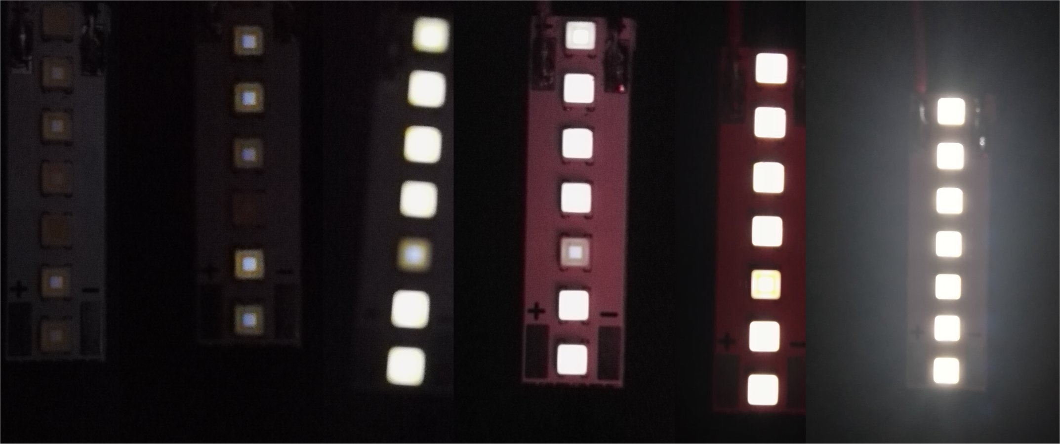

So, neue Messung! Diesmal die 5000K-Variante, wo pro Segment jeweils 7 LM301B in Reihe geschaltet sind. Habe dazu noch ein 180kR Widerstand angelötet und dann jeweils die Spannungen am Widerstand gemessen. Reihenfolge der Bilder von Links nach Rechts: 7mV ~39nA (!) 18mV ~100nA 180mV ~1µA 1,800mV ~10µA 14,50V ~81µA Noch ein Kommentar zum Eindruck für das Auge: Bei den knapp 40nA glüht die LED so schwach, dass man diese bei absoluter Dunkelheit eigentlich nur aus kurzer Entfernung sieht. Max 10m würde ich sagen. Das Glühen beginnt dabei bei ~3mV bzw. 1,7nA, sieht man dann aber bei absoluter Dunkelheit wirklich nur aus allernächster Nähe. Um Scharfe Fotos machen zu können habe ich aber etwas Licht ins immer gelassen und erst bei 7mV angefangen. Danach noch meine Rote Zimmerlampe, damit die Kamera mehr Licht zum Scharfstellen hat, weil sie da irgendwie nicht mehr dazu in der Lage war. Letztes Bild sind 50mA.:D Edit: Das mittlere Bild sind auch 1µA und gehört da nicht rein, war noch ohne das Rote Hintergrundlicht.

Noch ein Bild bei 500nA, die Kantenlänge des LED-Streifens ist dabei 36mm. Zweites Bild sind 81µA. Bei der oberen Bildreihe ist das unscharfe, dritte Bild doppelt bzw. überflüssig.
