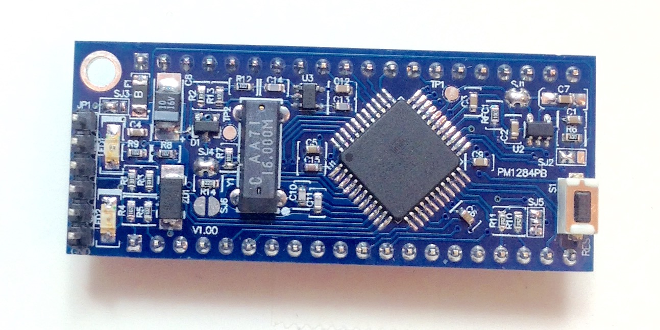

von Gerhard O. (gerhard_)
Mit diesem Bordpackage habe ich gute Erfahrungen gemacht:
https://github.com/MCUdude/MightyCore
Wenn Du das installiert funktioniert alles im IDE sofort richtig.
Ja. Ich habe mir meine eigenen 1284er Bords gebaut. Siehe als Beispiel
ein Bild. Wird vom IDE Bord Package erkannt und läuft einwandfrei.
Aus irgendeinen Grund funktioniert die Serial Lib in V1.8.9 nicht
richtig bei Empfang. Alle andere IDE Versionen funktionieren aber.
Ich würde allerdings empfehlen die verschiedenen Bord Optionen im  Tool
Menu und HW Pins zu investigieren damit es keine Unklarheiten bezüglich
Deiner geplanten HW gibt. Im Zweifelsfall greife auf Deine IO pins in
der üblichen Weise mit Port Register zu.

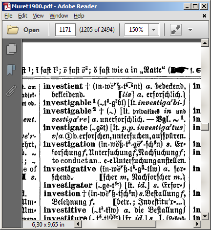

von S. Landolt (Gast)
"unglücklich gewählt"? - Ich habe mich darüber gefreut, gab mir
Gelegenheit, wieder mal im Muret-Sanders nachzuschauen.
Investigieren war eigentlich nicht sehr präzise ausgedrückt. Was ich
wirklich unterstreichen wollte, daß er sich mit den Optionen des 1284
Bord Managers gründlich auseinander setzen sollte weil es da einige
Zusatz Einstellungen gibt die in übliche Bords nicht vorhanden sind und
möglicherweise für unerwartete Einstellungen verantwortlich sein
könnten.
Dein Muret-Sander sieht schön alt aus:-)
Thomas W. schrieb:
> Ich mag den ATMega1284 auch sehr, weil es den als DIL gibt.
> Aber zurück zum Arduino ...
> Was kann der 1284 was der Mega256 nicht kann?
> Okay, viel RAM.
> Brauchst du viel RAM?
1) Weil der 1284er bequem in der Mitte zwischen 328er und dem 2560
liegt.
2) weil es den 2560 in der Regel nicht in klein gibt und Bords wie die
gezeigte wegen dem großen Gehäuse des 2560 nicht leicht ohne Multilayer
möglich sind. QFN und BGA mag ich nicht als Gehäuse.
3) weil der 1284er für Datenlogger Projekte dank seiner größeren FLASH
und RAM Ressourcen für FAT Datei Systeme wesentlich besser als der 328
geeignet ist und noch viel Platz für die eigentliche Anwendung vorhanden
ist.
4) zwei UARTS sind manchmal auch sehr nützlich
5) Mehr IO, TIMER Ressourcen wie 328
6) Extra 8 IO
Für mich waren das ausschlaggebende pro-Argumente für den 1284er.
