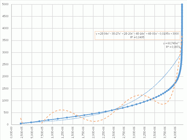

Nun möchte ich ein Array [1..4200000] erstellen (programmieren), wo für
jeden Spieler der Skill berechnet wird, so dass insgesamt dieselbe
Skillverteilung über alle wie in der Graphik rauskommt.
Ich tue mich grad bei der Funktion Skill(i) (i=1..4200000) schwer. Habt
ihr eine Idee?

wie ich schrieb, kann ich ja in Excel die Trendlinie als Funktion
ausgeben lassen
i.M. auf die Darstellung Anzahl der Spieler welche rating x haben
also die 224894 auf rating 0..50
daraus ergibt sich eine gewählte Trendlinie als Polynomfunktion 6.
Grades Anzahl=f(rating)
für die i.M. umgestellte Grafik
Anteil in % = f(rating) ergibt sich die Trendlinie
y= -2E-22x6 + 3E-18x5 - 2E-14x4 + 6E-11x3 - 7E-08x2 - 1E-05x + 0,0599
ich suche halt die korrekte Berechnungsfunktion für das Rating des
Spielers i für alle i=1..4200000
von Kolja L. (kolja82)

von Mathias M. (matjes)
Du musst das erst integrieren. Die Trendlinie erstellst du dann am
besten gleich in die andere Richtung, dann musst du die nicht noch nach
x lösen lassen. Also:
Spalte A: WN8-Rating
Spalte B: players amount
Spalte C: =summe($A$1:A1) (kopieren in alle Zellen)
Dann nen Graphen, X-Achse Spalte C, Y Spalte A
Trendlinie davon machen lassen...

Das muss eh integriert werden, dann ist die Funktion monoton und die
Umkehrfunktion muss nicht stückweise definiert werden.
