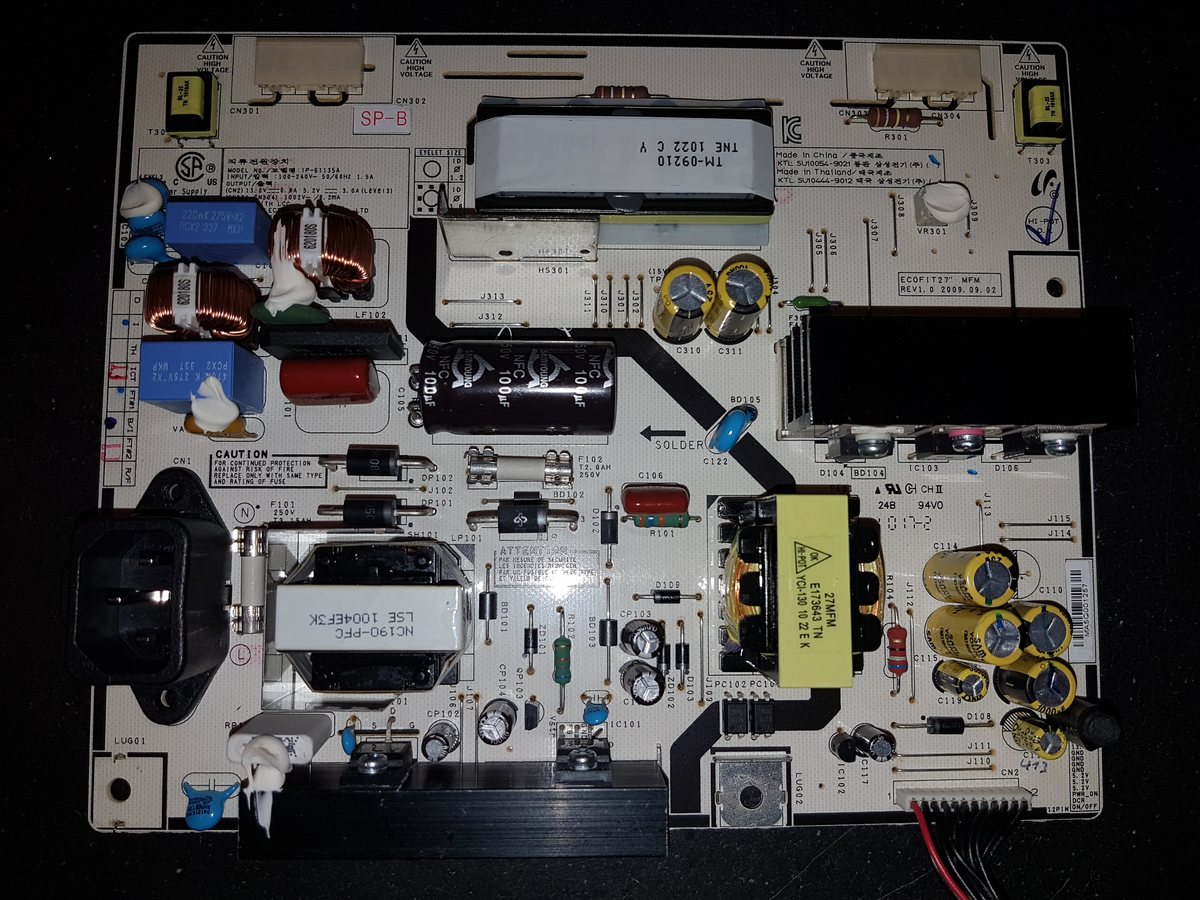

Hallo, es geht um einen defekten Samsung TV / Monitor mit der Bezeichnung P2770HD. Der Defekt besteht darin, dass sich der TV gar nicht erst einschalten lässt. Es leuchtet oder blinkt auch keine Lampe. Ich habe daher die Netzteilplatine (BN4400322A) ausgebaut und die Ausgangsspannungen gemessen. -> Siehe Tabelle Leider weiß ich weder, was die Bezeichnungen B-DIM und DCR bedeuten, noch ob PIN 10 PWR_ON oder 12 ON/OFF eventuell auf 5V oder GND gelegt werden müssen, damit das Netzteil richtig arbeitet. Auch im Internet konnte ich zu diesem Netzteil diesbezüglich keine Informationen finden. Die gemessenen Spannungen schienen mir aber erstmal soweit plausibel. Auffällig war dann, dass bei angestecktem Signalbord hauptsächlich die 5,2V Ausgangsspannung stark einbricht und schwankt. Optisch konnte ich auf der Platine keine Schäden erkennen. Auch die Kondensatoren sehen soweit gut aus. Die gelben (auf der Sekundärseite) habe ich dennoch ausgelötet und nachgemessen. Bis auf eine größere Abweichung des 330uF Kondensators, der mir mit 413uF angezeigt wird, ist alles im grünen Bereich. Kann diese Abweichung nach oben das Problem eventuell verursachen? Da ich keinen passenden Kondensator da habe, kann ich es leider nicht einfach ausprobieren. Ich hoffe, Ihr könnt mir dabei helfen, den Fehler zu finden und den alten TV wieder zum Leben zu erwecken. Vielen Dank im Voraus! Gruß Max

Max F. schrieb: > Auffällig war dann, dass bei angestecktem Signalbord hauptsächlich die > 5,2V Ausgangsspannung stark einbricht und schwankt. Dann ist entweder das Netzteil krank oder die Verbraucher ziehen unheimlich Strom? I=? Wie sehen die Elkos auf dem angesteckten Board aus? Dicke Backen?
Auf dem Signalbord sind keine größeren Kondensatoren, nur SMD. Ich habe das Netzteil mit mehreren Glühlampen in Stufen belastet bis 3,3A. 3A soll es liefern. Funktionierte problemlos, Lampen leuchten, Spannung konstant. Dann das Signalbord wieder angesteckt und große Augen gemacht: Spannung bricht nicht mehr ein, Fernseher läuft wieder!!! Obwohl NICHTS geändert wurde, außer dass das Netzteil zuvor mit den Glühlampen belastet wurde. Nach ca. 10 Minuten wurde die Freude jedoch getrübt. Von jetzt auf gleich ohne irgendeine Vorankündigung war die Kiste wieder tot. Gleiches Problem wie vorher. Spannung bricht ein. Also nun unter Spannung Signalbord abgesteckt -> Spannung sofort konstant. -> Bord wieder angesteckt -> Spannung bricht zusammen. Das lässt sich beliebig oft wiederholen. Und jetzt kommt das, was mir ein absolutes Rätsel ist: Wenn ich im Fehlerfall, also bei eingebrochener Spannung und angestecktem Signalbord das Netzteil zusätzlich mit den Glühlampen belaste, lässt sich dadurch der Fehler beheben!!! Also einmal kurz die Lampen mit an den 5V Ausgang -> Fernseher läuft wieder. Allerdings nur für 10 – 20 Minuten, dann geht das Spiel von vorne los. Ich bin mit meinem Latein am Ende und hoffe, dass hier jemand eine Erklärung dafür hat. Es kann ja eigentlich nur eine Kleinigkeit sein!?

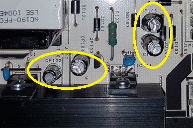

Das klingt ja alles ziemlich gruselig. Aber vielleicht kann einer dieser Elkos die Versorgungsspannung für den PFC/PWM - Controller nicht halten. Besonders der Elko für den PFC-Controller wird bei Belastung mit mehr Strom versorgt. Wenn Du passende Elkos in der Grabbelkiste hast - einfach austauschen, auf gut Glück.
Sven S. schrieb: > Aber vielleicht kann einer dieser Elkos die Versorgungsspannung für den > PFC/PWM - Controller nicht halten. Ich weiß, auf Photos kann man sich da schnell täuschen, aber CP103 sieht verdammt verdächtig aus.

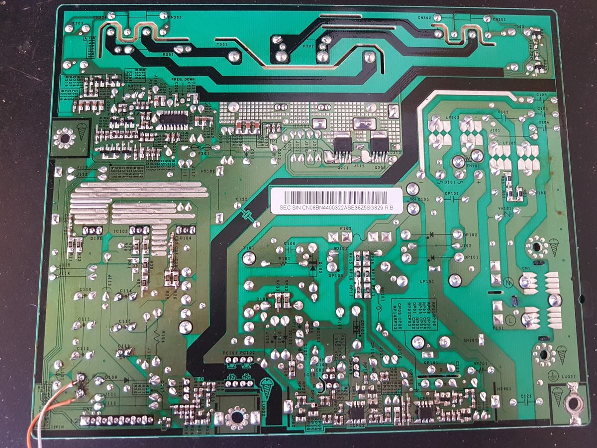

Kannst du messen wieviel Strom der Fernseher auf den 5V zieht? Hast du zufällig ein Oszi und kannst schauen ob die 5V glatt sind (und wie es aussieht wenn die einbrechen). Gutes Multimeter im AC (nicht DC) modus könnte auch Indizien über die Welligkeit liefern. Sven S. schrieb: > Aber vielleicht kann einer dieser Elkos Wenn die noch nicht getauscht sind würde ich die Grundsätzlich auch erstmal verdächtigen. Welche(r) das ist/sind sollte man recht einfach durch Rückverfolgen der Leitungen rausfinden, entweder tauschen oder erst Spannung messen (Vorsicht, nicht galvanisch getrennt und "Hochspannung" in der Nähe) und mit dem Datenblatt vom IC vergleichen. Sehen die Lötstellen an der Unterseite sauber aus? mit Lupe oder Mikroskop mal kontrollieren, gerade bei den großen, schweren Bauteilen könnten die gebrochen sein oder Risse haben. Sind die Signale PWR_ON, 12 ON/OFF usw stabil?

Wow! Vielen Dank für die zahlreichen Antworten!!! Teo D. schrieb: > Sven S. schrieb: >> Aber vielleicht kann einer dieser Elkos die Versorgungsspannung für den >> PFC/PWM - Controller nicht halten. > > Ich weiß, auf Photos kann man sich da schnell täuschen, aber CP103 sieht > verdammt verdächtig aus. Diese Kondensatoren hatte ich bisher noch nicht ausgelötet und nachgemessen. Wäre also möglich. Rumliegen habe ich die leider nicht, aber messen werde ich sie dann noch mal und ggf. einfach alle Kondensatoren bestellen und austauschen, sollte sich der Verdacht erhärten, dass hier der Fehler liegen könnte. K. S. schrieb: > Kannst du messen wieviel Strom der Fernseher auf den 5V zieht? > Hast du zufällig ein Oszi und kannst schauen ob die 5V glatt sind (und > wie es aussieht wenn die einbrechen). Gutes Multimeter im AC (nicht DC) > modus könnte auch Indizien über die Welligkeit liefern. Die Stromaufnahme könnte ich messen, praktisch gestaltet sich das jedoch leider etwas schwierig, da die 3 x 5V zum Signalbord in der 12 poligen Steckerleiste liegen. Ich müsste also entweder die Steckerleiste auslöten und die restlichen Pins wieder mit Kabeln mit dem Netzteil verbinden, oder die 3 Kabel durchschneiden um messen zu können. Daher habe ich das noch nicht gemacht. Sollte das für die weitere Fehlereingrenzung entscheidend sein, hole ich das natürlich nach! Ich habe ein uraltes „Handoszi“. Das werde ich noch mal ausgraben und versuchen ob ich damit etwas messen kann. Multimeter auf AC sagt im Fehlerfall 0,0mV. (Ist aber nichts Besonderes, hat 30 Euro gekostet.) Mir ist aber noch etwas aufgefallen, was eventuell weitere Hinweise liefern könnte: Wenn ich im Fehlerfall nur EINE Glühlampe an den 5V Ausgang hänge, lässt sich der Fehler dadurch NICHT beheben! Die Glühlampe blinkt dann ca. 2 mal pro Sekunde. Also volle Helligkeit - aus - volle Helligkeit - aus… Sobald ich die zweite Glühlampe dazu schalte, leuchten beide Lampen sofort konstant, der Fernseher startet neu und läuft wieder eine gewisse Zeit. (Auch wenn die Glühlampen direkt wieder abgeschaltet werden.) K. S. schrieb: > Sehen die Lötstellen an der Unterseite sauber aus? mit Lupe oder > Mikroskop mal kontrollieren, gerade bei den großen, schweren Bauteilen > könnten die gebrochen sein oder Risse haben. > > Sind die Signale PWR_ON, 12 ON/OFF usw stabil? Bei den Lötstellen konnte ich keine Fehler erkennen. Auch durch klopfen auf die Platinen im Betrieb ließ sich der Fehler nicht auslösen. Die Signale müsste ich ggf. auch noch einmal nachmessen. oszi40 schrieb: > Wärmefehler? Nimm mal den Fön und kreise den Fall ein. Habe ich versucht, scheint keinen Einfluss zu haben. Ben B. schrieb: > Hast Du ein Labornetzteil? Leider nein, könnte ich mir aber eventuell ausleihen. Unter Berücksichtigung der neuen Erkenntnis mit der blinkenden Lampe – welche Schritte in welcher Reihenfolge wären als nächstes sinnvoll? Stromaufnahme messen? Die restlichen Kondensatoren überprüfen / ggf. alle Kondensatoren tauschen? Den 5V Ausgang mit Oszi anschauen? 5V über Labornetzteil einspeisen? …? Vielen Dank! Gruß Max
Max F. schrieb: > Diese Kondensatoren hatte ich bisher noch nicht ausgelötet und > nachgemessen. Wäre also möglich. Nachtrag: Mir scheint das er etwas aufgebläht aussieht, der Deckel scheint sich nach oben gewölbt zu haben (ist meist nur ein optischer Täuschung). Wenn ja, ist nachmessen nicht mehr nötig.

Teo D. schrieb: > Max F. schrieb: >> Diese Kondensatoren hatte ich bisher noch nicht ausgelötet und >> nachgemessen. Wäre also möglich. > > Nachtrag: > Mir scheint das er etwas aufgebläht aussieht, der Deckel scheint sich > nach oben gewölbt zu haben (ist meist nur ein optischer Täuschung). Wenn > ja, ist nachmessen nicht mehr nötig. Nein, sind nicht aufgebläht. Habe die restlichen Kondensatoren nun auch noch mal ausgelötet und gemessen. Haben alle sogar etwas mehr Kapazität als angegeben laut meinem Messgerät. (50 – 54uF statt 47 und 23uF statt 22. Sollte also alles ok sein. Ben B. schrieb: > Kannst Du mal ein Foto von der Unterseite der Platine reinstellen? Hast > Du das Netzteil schon auf kalte Lötstellen geprüft? Ja, kalte Lötstellen habe ich nicht gefunden. Würde mir aber vielleicht helfen, wenn ich wüsste, welchen Bereich ich noch einmal ganz genau begutachten, oder einfach mal auf Verdacht nachlöten sollte… Ein Foto von der Unterseite hänge ich an.

Ok, das sind wiederholte Anlaufversuche. Tausch mal alle kleinen Elkos auf der Netzteilplatine auf Verdacht, die die Betriebsspannung des ICs für den Haupttrafo auf dem Kühlkörper sieben sollen. Vorsicht mit dem dicken Elko, miss vor Berührung nach, daß der entladen ist.
