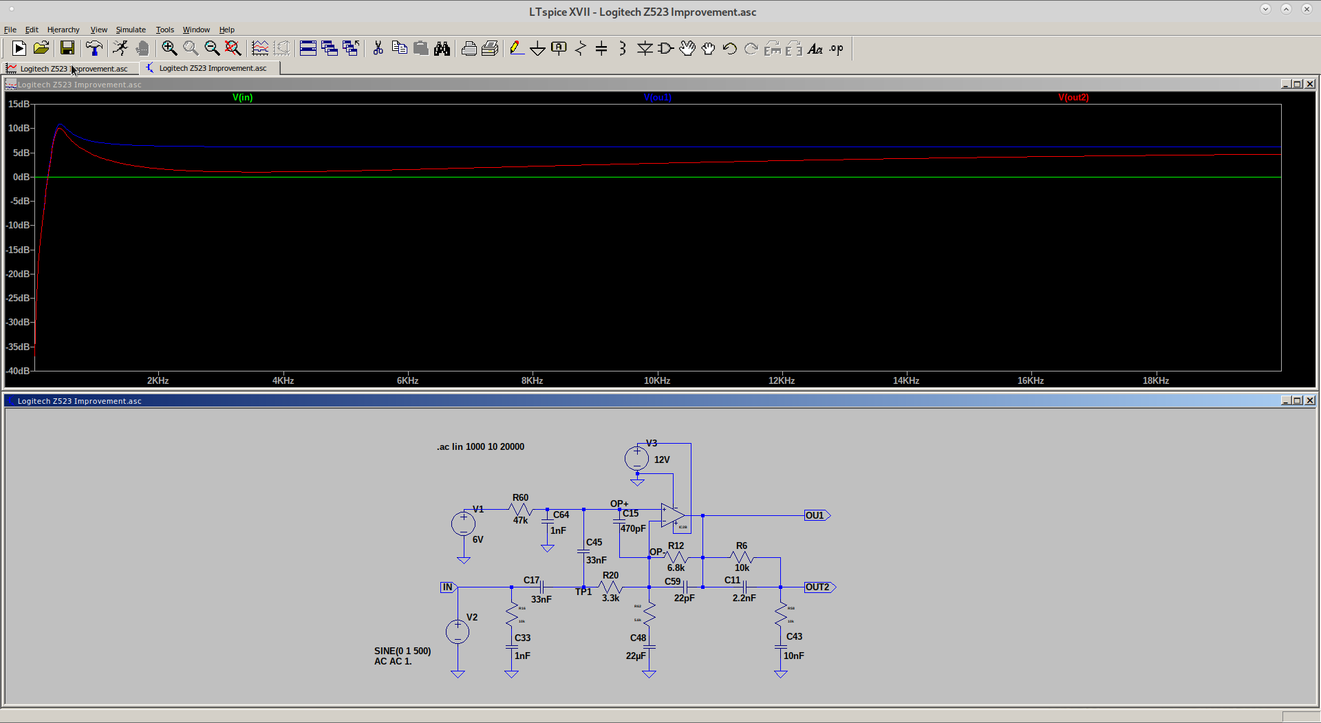

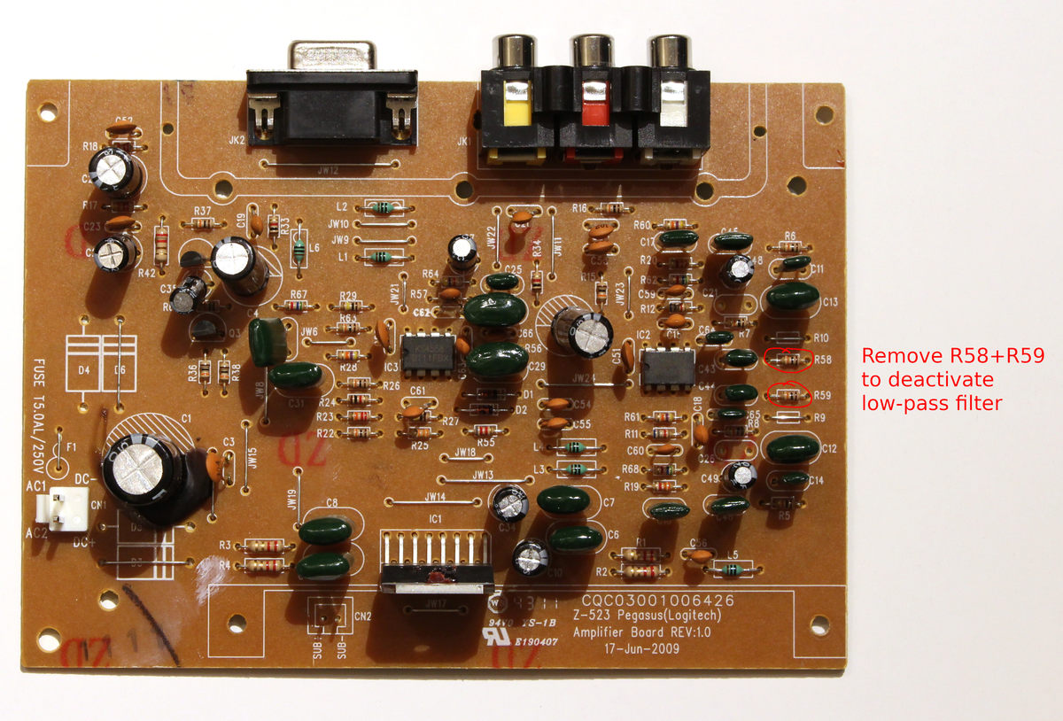

Ich war mit dem Klang des Logitech z523 nicht zufrieden. Sie klingen so,
als ob man dem Sprecher ein Kissen vor den Mund gedrückt hat.
Ohne ein Fass auf zu machen kann man da nicht viel machen. Allerdings
kann man den Klang etwas verbessern, indem man die Tiefpässe zwischen
Vorverstärker und Endstufe deaktiviert. Der Klang verbessert sich
dadurch immerhin ein bisschen.
Dazu muss man lediglich die rückseitige Anschlussplatte des Subwoofers
abschrauben und zwei Widerstände mit einem Seitenschneider abtrennen.
Das schafft jeder, der nicht zwei linke Hände hat.
von Stefan F. (Gast)
Mit ist gerade aufgefallen, dass in der Simulation ein Widerstand
fehlte. Hab ich im Anhang korrigiert.

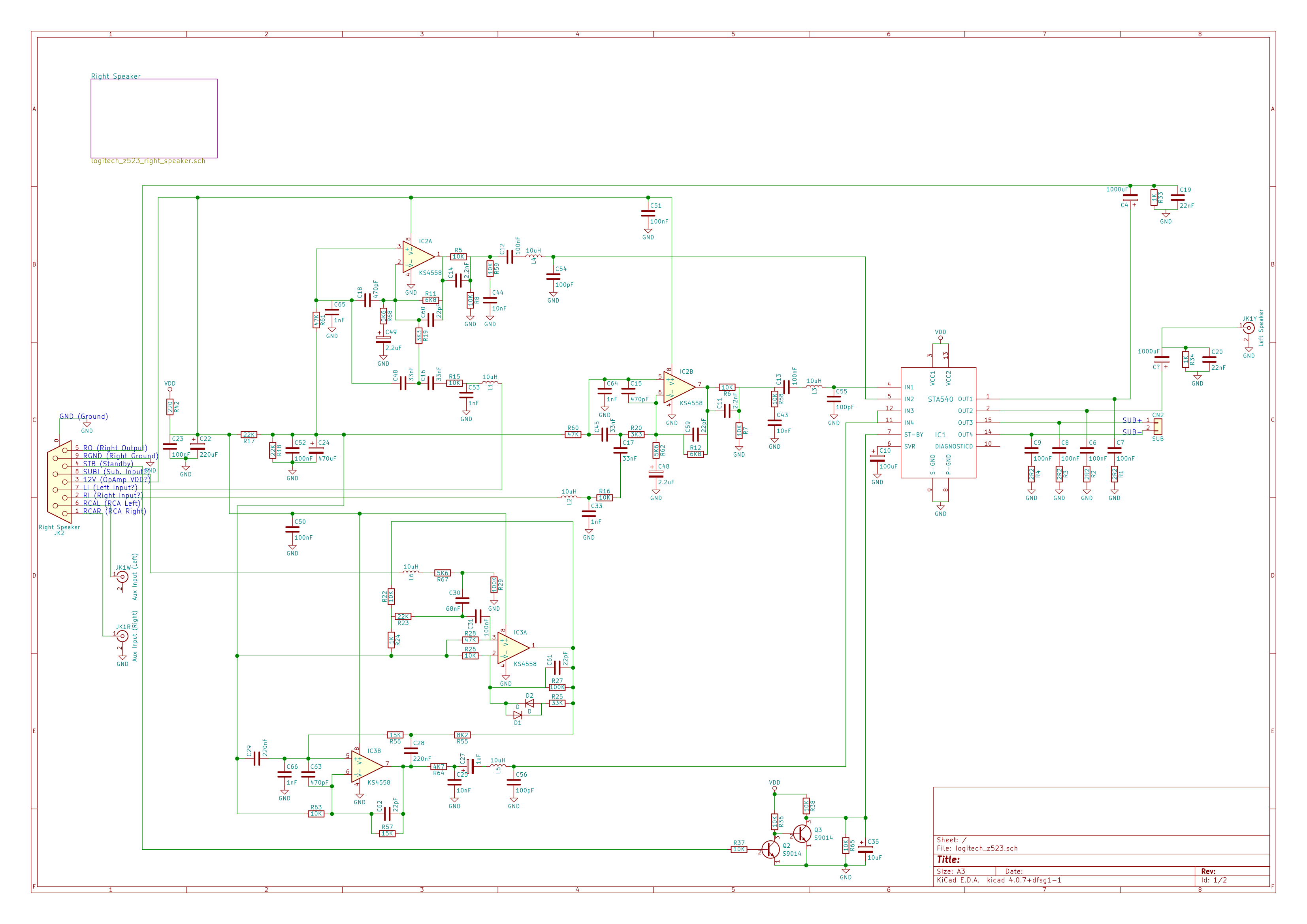

von Mist (Gast)
Hello Stefan,
I see that you are familiar with the Logitech Z523 so maybe you could
answer my question.
I would like to use the subwoofer in stand-alone mode (without the two
satellite speakers. As the right speaker is providing the powering up
signal to the subwoofer I think that I have to connect some of the wires
in the right speaker connector (JK2 in the diagram).  Do you know which
ones have to be connected?
Thanks
von Michael M. (do7tla)
Larry schrieb:
>> ob MP3 oder irgend etwas gestreamtes klingt sowieso grottenschlecht
> Meinen persoenlichen Spitzenplatz im Schlechtklingen nimmt
> ATRAC-1 ein.
Ahh Minidisc von Sony.
Mist schrieb:
The attached files come from
https://github.com/spbnick/logitech_z523_schematics_trace.
As you can see there, the right Speaker contains the pre-amplifier and
volume control, so you cannot simply left it out without using part of
the functionality. But if you really only need the subwoofer, then your
idea might work.
Audio Input is Pin 8, which you may connect to Pin 1 or 6 which lead to
the auxiliary input connectors on back side of the box.
Pin 4 (Standby) must be connected to Pin 3 (VDD 12V).

von Rodrigo M. (rodrigo_m)
Stefan F. schrieb:
> Não fiquei satisfeito com o som do Logitech z523. Eles soam como
> se um travesseiro tivesse sido pressionado sobre a boca do locutor.
> Não há muito que você possa fazer sem quebrar o banco. No entanto, você
> pode melhorar um pouco o som desativando os filtros passa-baixa entre o
> pré-amplificador e o amplificador de potência. Isso pelo menos melhora
> um pouco o som.
> Tudo o que você precisa fazer é desparafusar a placa de conexão traseira
> do subwoofer e cortar dois resistores com um cortador lateral. Qualquer
> pessoa que não tenha as duas mãos esquerdas pode fazer isso.
Qual seria esses resistores no esquema?
von Monk (Gast)
R58 and R59 are labelled in the schematics and marked in the PCB photo.

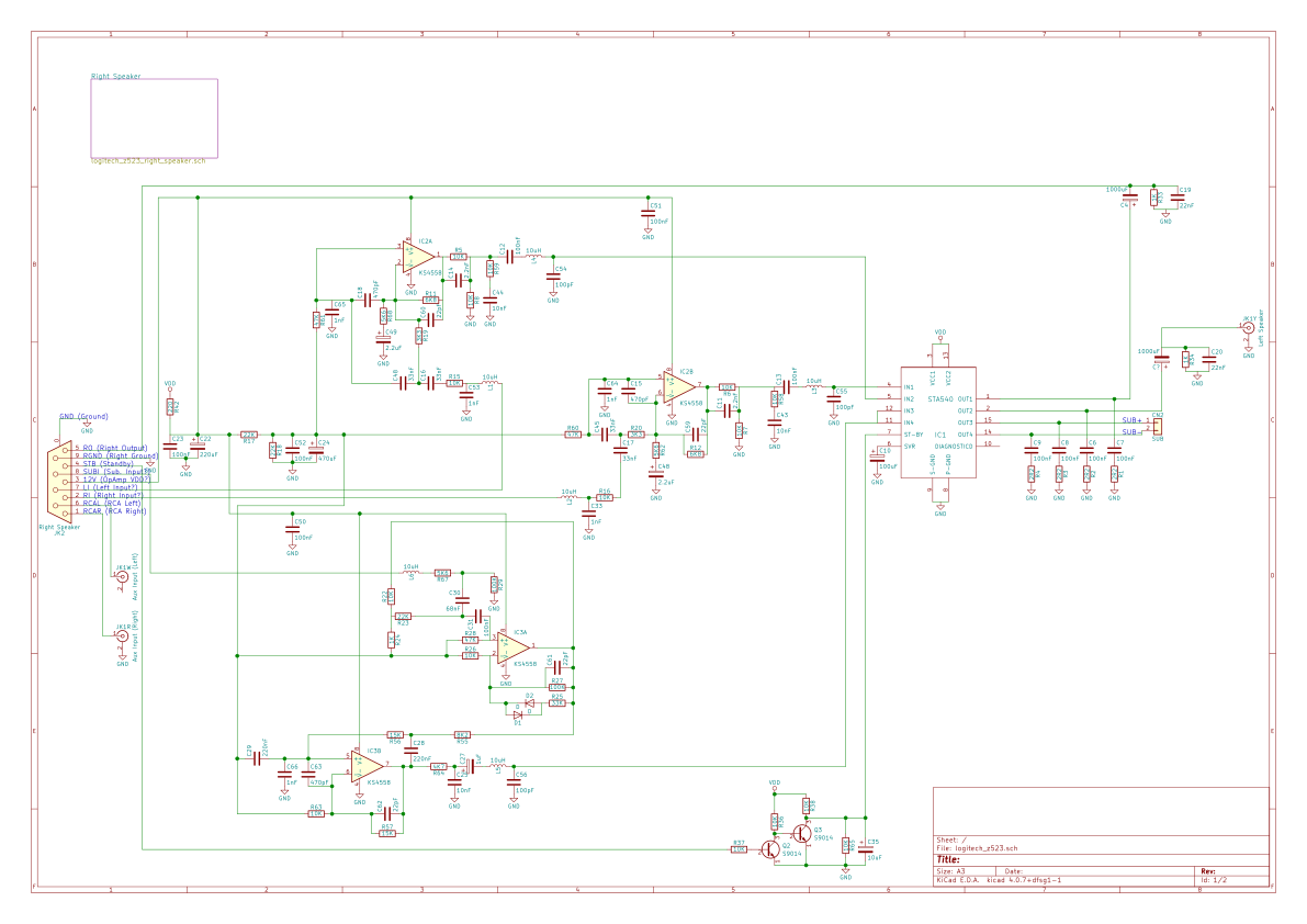

They are part of the filter at the outputs of the upper two
OP-amplifiers IC2A and IC2B.
