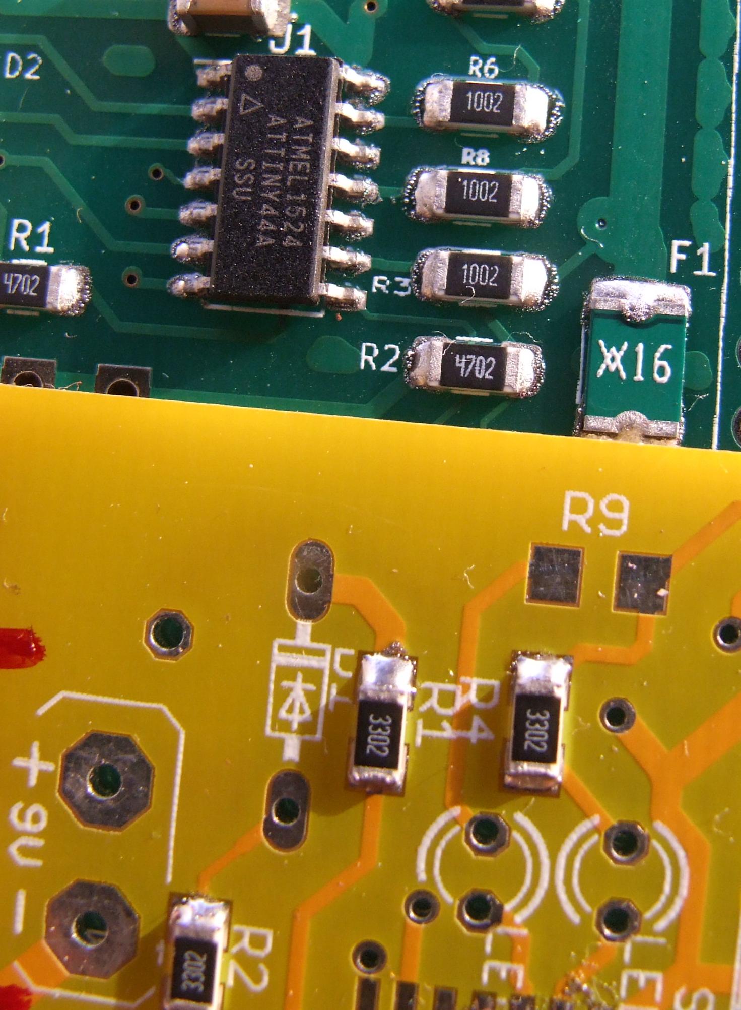

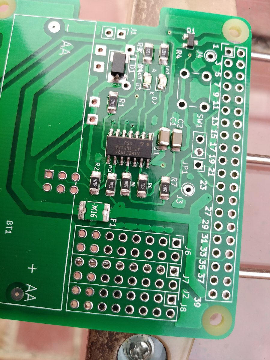

von Thomas G. (thomas_g760)
Was ist die Ursache für diese Zinnkügelchen?

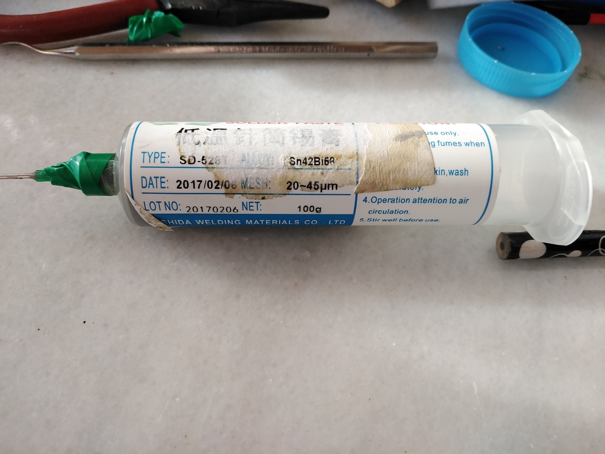

Zinn ist spezielles Sn42 Bi58 was bei ca 140°C schmilzt.
Ich hole die Tube aus dem Kühlschrank, lege die ne Weile ins Warme, und
trage dann das Zinn per Hand durch eine Stahlschablone auf die PCBs.
Dann setze ich die Bauteile drauf und dann "löte" ich mit Heißluft und
15mm Düse bei 350 - 400°C und ca 3-4cm Abstand. Was die genaue
Temperatur ist, weiß ich nicht.
Bei bleihaltigem Zinn konnte ich diese Kügelchen nicht beobachten, mir
ist aber die bleifreie Paste in der Wohnung angenehmer.
Kennt jemand dieses Verhalten und was man dagegen tun kann?
von Tilo R. (joey5337) Benutzerseite
Paste zu alt?
Temperaturführung? Vielleicht zu schnell aufgeheizt. Es kann sein, dass
es der Paste besser gefällt, wenn du nicht sofort nah rangehst sondern
erstmal vorwärmst.
Ich fürchte du musst da etwas rumprobieren. Versuch aufzuschreiben was
du gemacht hast und wie das Ergebnis war, um einigermaßen
reproduzierbare Ergebnisse zu haben.
Tilo R. schrieb:
> Paste zu alt?
Ja, Paste liegt seit 1-2 Jahren im Kühlschrank.
Zu schnell heißgeworden hatte ich auch schon vermutet. Ideal wäre sicher
ein Pizzaofen.
Diese Versuchsreihen wollte ich eigentlich vermeiden, weil hier im Forum
sicher welche sind, die das vor mir schon hatten ...

von nachtmix (Gast)
Evtl. wird bei der hohen Temperatur das Flußmittel überhitzt, gast aus,
und schleudert die Metalltröpfchen umher.
Evtl. ist das Flussmittel auch hygroskopisch und hat im Laufe der Zeit
Wasser gebunden, welches beim Erhitzen auskocht. Der Popcorn-Effekt
kommt ja auch bei größeren IC-Gehäusen vor.
Wie sind deine Erfahrungen mit der Paste?

von Sven B. (scummos)
Paste verdorben, war bei meiner auch so. Klappte super und nach ein paar
Monaten im Kühlschrank hatte ich ungefähr so ein Bild.

von Roland E. (roland0815)
Zinnkügelchen entstehen beim Heißluftlöten gelegentlich wegen zu viel
Luft. Dabei wird die Paste verblasen und die Oberflächenspannung formt
kleine Kugeln.
> kleine Kugeln.
und
scheinen am plausibelsten. Welche Theorie für meinen Fall paßt, werde
ich nun mithilfe eines Pizzaofens herausfinden, aber heute nicht mehr.
Ich poste dann in 1-2 Wochen das Ergebnis, auch wenn dadurch meine
(imaginären)Konkurrenten zu Müllionären werden.

Bei der Kugelbildung würde ich ebenfalls die bereits geäußerten
Vermutungen stützen: Paste hat Wasser, woher auch immer, aufgenommen; zu
großer Temperaturgradient beim Löten (Verpuffung des Flussmittels); zu
alt.
Ich hatte mal eine Paste von Felder, da konnte ich anstellen, was ich
wollte, die hat immer Kugeln gemacht.
Jetzt verwende ich seit etlichen Jahren Pasten von Elsold/Tamura, die
haben noch nie Kugeln erzeugt (bei ca. 1 Mio € Warenproduktion).
Kann also durchaus was herstellerspezifisches sein.
Vor dem Gebrauch das geschlossene Gefäß auf Raumtemperatur erwärmen
lassen und dann 3 min umrühren!
Ronald schrieb:
> Arno K. schrieb:
>> https://www.7pcb.com/blog/how-to-prevent-solder-ball-bridging-defects.php
>> sooooo geheim
> Lol, das sagt dir auch der Pastenhersteller
Also den ganzen Mist ne halbe Stunde bei 80°C im Ofen vorheizen, dann
sollte wohl das Wasser raus sein.
von Bürovorsteher (Gast)
Das sollte Abhilfe schaffen.

von Wolfgang (Gast)
Nicht ohne Grund sieht jedes Reflow-Profil eine längere Phase deutlich
über 100°C, aber unterhalb der Schmelztemperatur des Lötzinns vor, in
der Wasser ausgasen kann und das Flussmittel aktiviert wird.

Ich habe heute die Ofenlötung probiert und war von den ersten Versuchen
positiv überrascht. Danach habe ich gleich mein "Produkt" versucht zu
löten, und es war ein Desaster.
Die gelbe Testplatine habe ich ca 10min im Ofen vorgewärmt, und dann
schmolz das Zinn schon.
Die grünen Platinen habe ich vorsichtig über 20min vorgewärmt, immer 30s
Unter und Oberhitze an, dann 5min aus. Danach habe ich alle 2min für 30s
angeschaltet bis das Zinn flüssig wurde.
Leider stimmen da wohl einige Parameter nicht, und das Ergebnis sieht
fäkalisch aus :-)
Man sieht das auf dem Photo nicht, aber die Lötstellen auf der gelben
Platine glänzen, wie richtiges Zinn. Die auf der grünen sind matt und
voller Zinnkugeln.
Beide Platten sehen zum Davonlaufen aus.
Schmeiß die Kartusche in den Müll oder gieße damit Zinnfiguren. Was
erwartest du von bis zur Spitzenreife gelagerter Lotpaste? 2017 - OMG.
Kaufe die eine zeitgemäße frische Paste und beginne noch mal ganz von
vorne.
Wie kommt man auf die Idee mit den Wismutlegierungen? Was soll das
bringen?
Eine bleifreie moderne SAC305-Paste glänzt übrigens ganz hübsch und
spritzt nicht. Auch wenn sie ein ganzes Jahr im Kühlschrank gelagert
wurde.
Über diesen Zeitraum hinaus habe ich allerdings keine Lötungen mehr
versucht.

von Olaf (Gast)
Viel zu langsamer Temperaturanstieg. Dir verdampft das Flussmittel,
lange bevor das Zinn flüssig wird. Daher fließen die ganzen jetzt zu
sehenden Reste nicht zusammen und bleiben als Dreck auf der Platine. Das
Flussmittel schützt auch vor Korrosion. Damit das Zinn eben beim Löten
nicht matt wird...
Heute ein neuer Test. Ofen 4min vorgeheizt, und dann sofort die Platine
rein, und weitergeheizt 20s.
Die Zinnkugeln sind nicht ganz weg, aber für "meine Verhältnisse" sieht
das schon viel besser aus. Man sieht den Schmodder des Flußmittels nicht
mehr, was mir sehr wichtig ist. Scheinbar ist das verdampft.
Leider gibts nur Händibild, ich hoffe man kann was erkennen.
Ja, normales Bleifreies schmilzt ja erst bei 300°, ich hatte vorher nur
das Heißluftgebläse und wollte eher geringere Temperaturen auf dem
Tisch.
