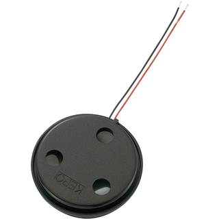

ich will ein Alu-Gehäuse bauen, daß wohl grob Schutzart IP50 entsprechen
soll, sprich: Es wird in staubiger Umgebung eingesetzt.
Keine Komponente ist besonders warm und der Staub ist nicht leitfähig.
Also reicht es aus, wenn die Spalte dicht genug sind, daß der Staub nur
so langsam eindringt, daß das Gehäuse sich in der Größenordnung von
Jahren nur langsam füllt.
In diesem Gehäuse soll allerdings ein Piezo-Lautsprecherlein (möglichst
laut) seinen Dienst versehen.
Wenn ich dem Piezo eine kleine Bohrung im Gehäuse spendiere, wird er
sicher anfangs laut, aber sehr schnell zugestaubt sein. Zuerst habe ich
daran gedacht, die Bohrung von innen mit dünnem Filz zu überkleben, aber
vielleicht gibt es ja  Elemente, die extra für diesen Anwendungsfall
gedacht sind.

Wie wäre es mit einer dünnen Folie (wie die Gummihaut von einem
Luftballon oder wie Kpchenfolie). Dann ist der Piezo zu 100% dicht. Die
Folie schwingt dank geringer Masse voll mit. Einen Versuch wäre es
sicher wert.

Soll es wirklich ein Lautsprecher sein, also einer, der alles, was man
ihm als Audiosignal vorwirft, wiedergibt oder soll es nur ein Signalton
sein?
In letzterem Fall rate ich dazu, etwas in einer dieser Bauformen zu
nehmen:
https://de.rs-online.com/web/p/piezo-summer-komponenten/1894991/
https://de.rs-online.com/web/p/sirenen/5305861/
In deinem Fall rate ich dazu, die Öffnungen, und auch alle andren
Öffnungen nach unten zeigen zu lassen.
Bei offenen Komponenten, wie einem Lautsprecher oder einem Signalgeber
hat das den unschlagbaren Vorteil, daß der Staub nach unten raus rieseln
kann.

Das ist alles viel zu groß und zu laut. Es ist ein kleiner
17-mm-Piezo-Schallwandler, und er ist außerhalb des Gehäuses laut genug.
Er soll nur freundliche Aufmerksamkeit wecken, keine brutale.

In professionellen Schnurlostelefonen sitzt eine Goretex-Membran vor dem
Lautsprecher, damit kann man sogar IP65 erreichen. Ich habe leider keine
Idee, wo man sowas als Heimwerker herbekommt.

Ich habe es unterm Strich anders gelöst: Magnetische Lautsprecher haben
eine deutlich größere Membran und werden auch nicht wesentlich leiser,
wenn sie komplett zugestaubt sind. Statt einem MAX232 und einem Piezo
kommt also einfach ein LM386 und ein magnetischer Lautsprecher zum
Einsatz.
