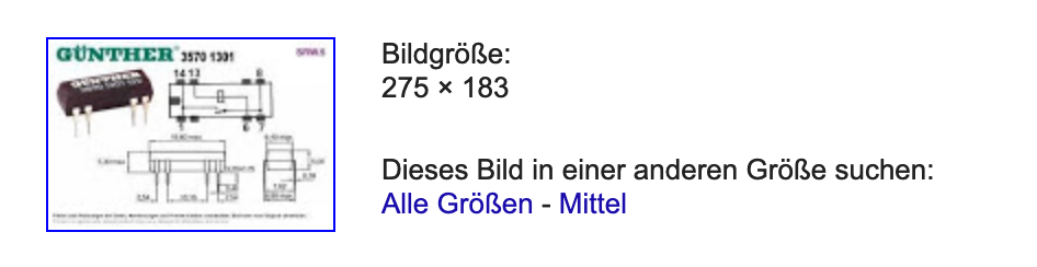

Ich habe hier zwei Günther Relais 3570.1301.051 (5 Volt Reed Relais), die ich in eine kleine Schaltung einbauen möchte. Nun habe ich Probleme, eine gültige, richtige Innenschaltung zu finden. Das Datenblatt, das ich bei Bürklin finde https://www.buerklin.com/medias/sys_master/root/h17/hc8/8865982906398/8865982906398.pdf finde, zeigt keine Verbindung zwischen den Pins 7, 8 und dem einen Ende des Schalters. Jedoch eine Diode. Andere Abbildungen, die man findet, zeigen 7 und 8 mit dem Schalter verbunden, aber keine Diode. Ich hoffe jetzt mal auf Diode und 7+8 an Schalter. Vielleicht hat jemnd eine verläßliche Dokumentation, die es mir erspart, einen Testaufbau zu machen und das Ding durchzumessen. Grüße Christoph P.S. wie kreiert man in einem Beitrag einen Link hinter einem Text, so daß man nicht die URL sehen muß?

Jens G. schrieb: > Ich habe den Eindruck, Du hast gar nicht gesucht ... #1 Nein.Das Problem musst der TE selbst mit Belegen erläutern. Ich habe den Eindruck Du kannst nicht lesen: bei Grieder (erste Quelle bei google image steht explizit: "Günther Relais 3570.1301.051 Bild kann vom Original abweichen" Wer lesen kann ist im Vorteil. Wer einen Widerspruch liefert muß die Links dazu liefern, die sich widersprechen, nicht nur einen. Wir müssen keine Abbildungen erraten, "die man findet" und vor allem nicht Deine Lesefaulheit mitmachen. #2 http://www.stg-germany.de/uploads/catalogues/Katalog_Guenther_DE-2015.PDF Da steht ebenfalls die Diode zwischen 6 und 9. Wo ist bitte dein Link zu Deiner Behauptung: ChristophK schrieb: > Andere Abbildungen, die man findet, zeigen... keine Diode. #3 Im Zweifel messen, falls sich im lauf der Jahre was änderte, denn "Änderungen die dem technischen Fortschritt dienen, bleiben vorbehalten" Hast Du nun die Diode in Deinem Relais nun gemessen und bestätigt? Kannst Du die simple Verbindung zw. 7-8 messen und bestätigen oder was ist jetzt noch Dein Problem? Selektive Wahrnehmung? https://de.wikipedia.org/wiki/Dunning-Kruger-Effekt? Ich will aber?

Steht doch alles im Datenblatt 3570.1301.051 ohne Diode 3570.1301.052 mit Diode. Solange es sich um normale Handelsware handelt und keine Custom-Version sollte doch alles klar sein. Ansonsten hilft nur messen.

Klickstörung schrieb: > #2 > http://www.stg-germany.de/uploads/catalogues/Katalog_Guenther_DE-2015.PDF > > Da steht ebenfalls die Diode zwischen 6 und 9. Wo ist bitte dein Link zu > Deiner Behauptung: > > ChristophK schrieb: >> Andere Abbildungen, die man findet, zeigen... keine Diode. Das erste Bild, das ich bei Googlesuche finde, ist dies: hier bitte eine URL für den GerneURLLeser: https://www.google.com/imgres?imgurl=http%3A%2F%2Fshop.griederbauteile.ch%2Fimages%2Fartikel_medium%2Fs%2FSRW.5.jpg&imgrefurl=http%3A%2F%2Fshop.griederbauteile.ch%2Fproduct_info.php%3Fproducts_id%3D15708&docid=ILj1PYMQW_QMYM&tbnid=tRTsDwE_mKLBhM%3A&vet=10ahUKEwiq4fyo4OHlAhWL4YUKHd4qCUAQMwgrKAAwAA..i&w=800&h=534&client=firefox-b-d&bih=879&biw=1319&q=guenther%20relais%203570.1301.051&ved=0ahUKEwiq4fyo4OHlAhWL4YUKHd4qCUAQMwgrKAAwAA&iact=mrc&uact=8
Klickstörung schrieb: > ChristophK schrieb: >> die es mir erspart, einen Testaufbau zu machen und das Ding durchzumessen. > > Ich messe Relais immer noch bevor ich sie einlöte - geht mit > Spannungsquellen und Krokos schnell und spart Ärger danach. > > ChristophK schrieb: >> Andere Abbildungen, die man findet, > > Ich benutze nur die Datenblätter des Herstellers und ignoriere andere > "die man findet". Wo hast die gefunden? > > Die Diode kann zwischen 6 und 9 mit dem DMM direkt geprüft werden. Ich hatte den Link gepostet (Buerklin). Und das Datenblatt ist ein Technisches Dokument, was offensichtich vom Hersteller stammt. 7 und 8 sind dort nicht verbunden. Ja, ich weiß, daß man messen kann mit dem DMM. Auch den Durchgang zwischen 7 und 8 kann ich messen. Was, aber, wenn ich die Teile im Moment nicht im Zugriff habe und dabei bin, einen Print zu machen? Da wird man doch mal schnell fragen dürfen und die Diskrepanz, die man gefunden hat, mitteilen. Ist jetzt geklärt. Messen werde ich auch noch später im Laufe des Tages. Grüße Christoph
So, keine Diode drin und 7+8 verbunden. Kann ich es riskieren, das Reedrelais von einem LM358 anzusteuern (Relaisspule zwischen Ausgang und Masse) Doch wohl besser extern eine 1N4148 oder?
