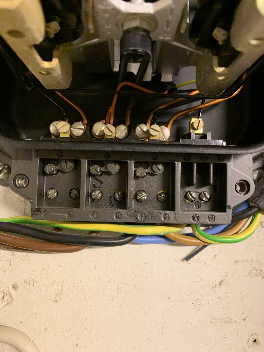

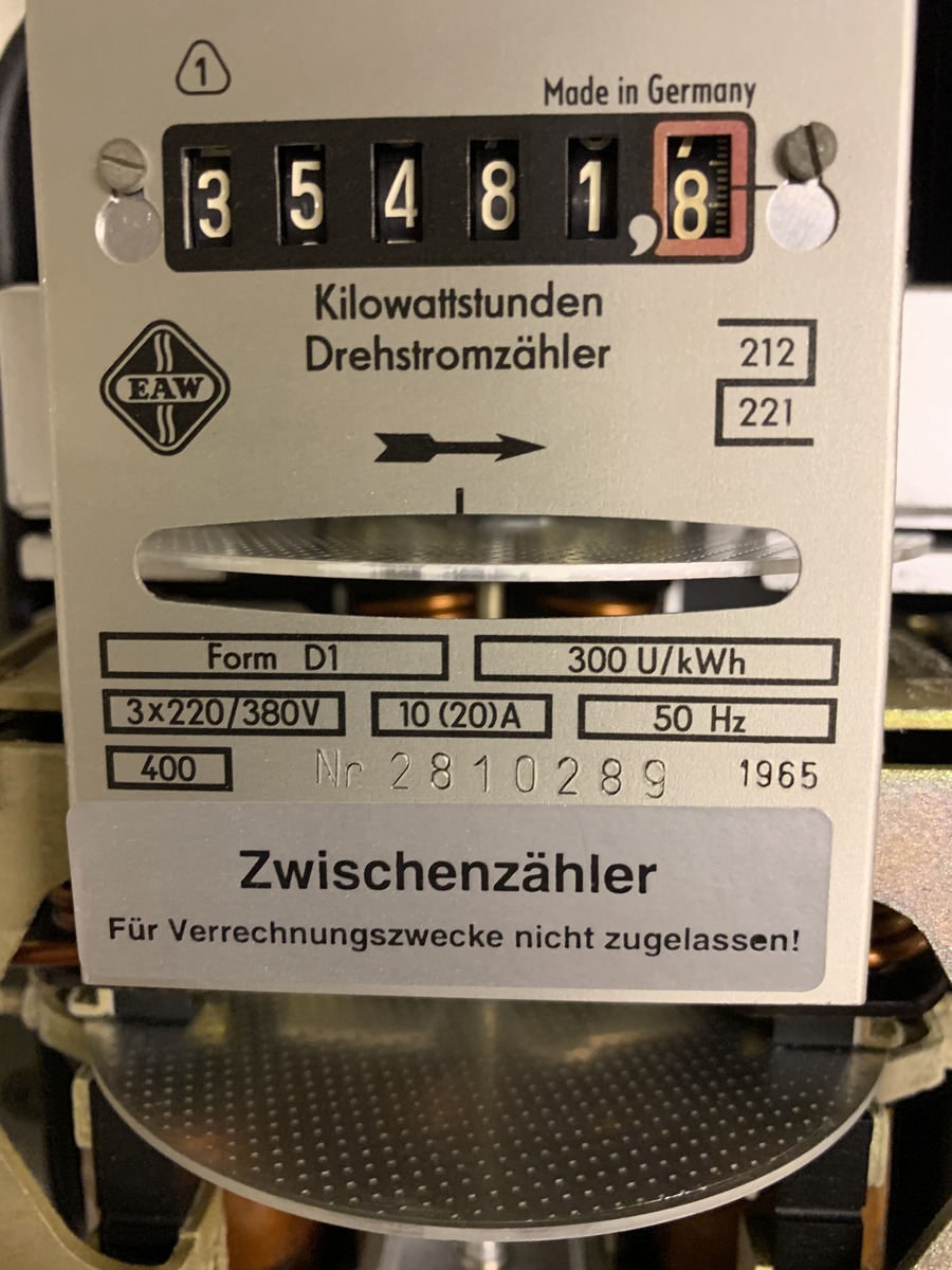

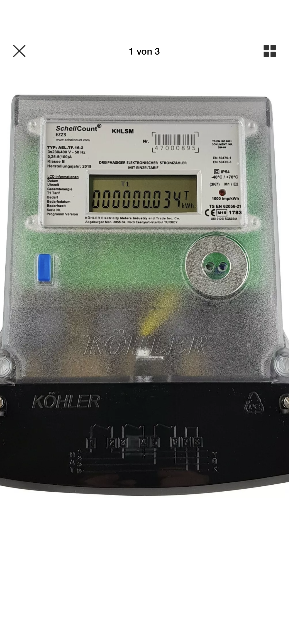

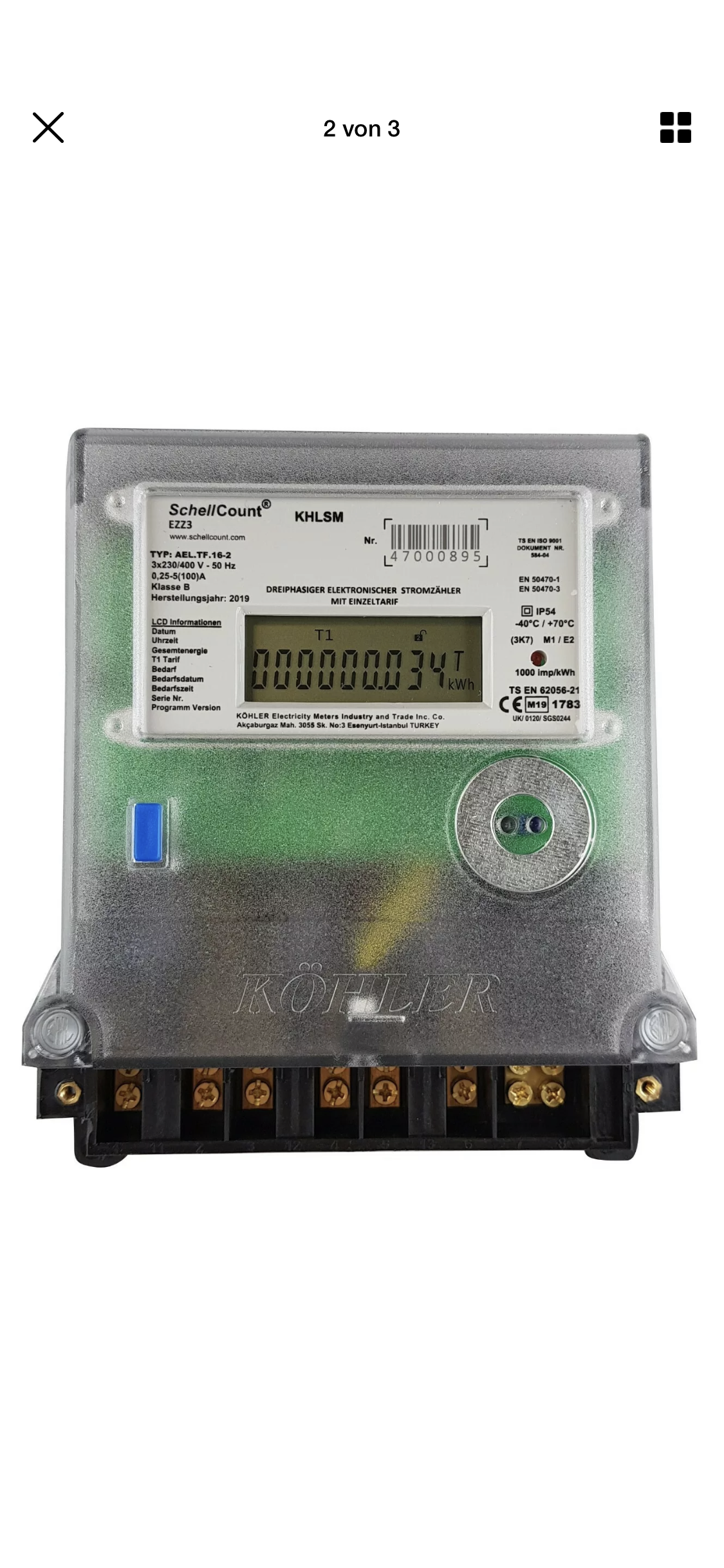

Habe mal eine Frage.
Es soll bei mir zuhause der zwischen Zähler getauscht werden nun bin ich
mir unsicher ob er passt.
Habe mal Fotos geschickt.
Vielleicht kann mir jemand helfen.
Bemerke der alte Zähler(analog) hat nur 3 Phasen.
Die ersten 4 Fotos ist der alte Zähler.

von Jens M. (schuchkleisser)
Ich bin mir reichlich sicher, das gn/ge (PE) nix am Zähler verloren hat,
und der Farbwechsel einer braunen Leitung auf blau sorgt sicher auch
hier und da für lustige Ergebnisse.

gb/gn ist der Schutzleiter! Wenn der Zähler Schutzklasse 1 ist gehört
auch dieser angeschlossenen.
von Timo (Gast)
Ja ist einer aber der ist außen am Zähler angebracht an der Seite.
von Benedikt V. (Gast)
Der gn/gb ist mit 99,9% ein PEN, der müsste aber eigentlich eine blaue
Markierung am Ende haben.

von Mani W. (e-doc)
Die schwarze Abdeckung bringt es doch auf den Punkt:
Der N muss angeschlossen sein!
Wenn der TO jetzt einen gelb/grünen als Ersatz für blau gewählt hat,
dann ist das insofern etwas gravierend, dass diese Leiter nicht mit
blauem Iso-Band umwickelt wurden und dadurch den N kennzeichnen,
also sollte man dem TO daraus nicht einen Strick drehen...

von MaWin (Gast)
Timo schrieb:
> bin ich mir unsicher ob er passt
Ja, der Elektriker kann bei dir diese elekronischen an Stelle des alten
mechanischen Zwischenzählers einbauen.

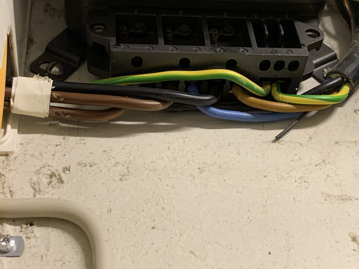

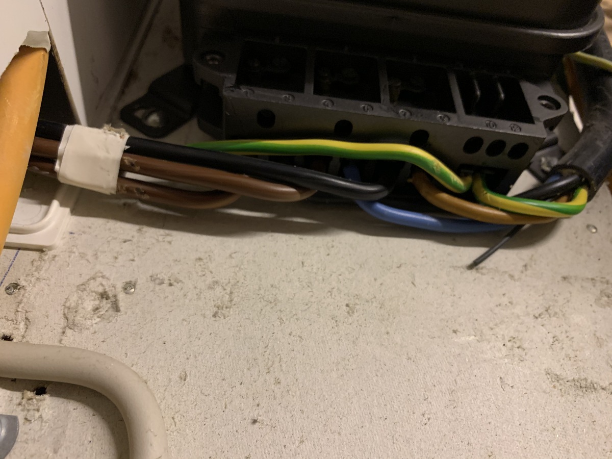

von Rainer D. (rainer4x4)
Und mind. 10mm2 dick sein!
Und da die blaue Ader im abgehenden Kabel vorhanden ist, darf der ge/gn
Leiter nicht weiter als Neutralleiter verwendet werden.
Die Anlage erscheint mir im gefährlichsten Maße zusammen gepfuscht.

von Sven L. (sven_rvbg)
Rainer D. schrieb:
> Stimmt. Früher durfte der ge/gn garnicht anders als nur als Schutzleiter
> verwendet werden.
Dann haben die früher alle was falsch gemacht, es gab Leitungen 2x1,5
mit sw und gn/ge.
Weiterhin liefert Dir jeder Netzbetreiber gn/ge als PEN und da ist auch
kein blauer Ring drum.
Blau als Außenleiter war Jahre lang der Standard. Da war ein NYY-J oder
NAYY-J 4x irgendwas wie folgt verwendet:
L1 = sw
L2 = br
L3 = bl
PEN = gn/ge
> Was mich noch mehr in der Annahme bestätigt das da ordentlich zusammen
> gepfuscht wurde.
Naja gepfuscht ist halt das der Zähler direkt auf der Wand montiert ist
und die Isolation der Leiter von links etwas mitgenommen aussieht.
Aber unabhängig davon, wer Fragen wie der TO stellt, der hat an Zählern
und Drehstrom nix verloren, der Elektriker weiß wie es gemacht wird.
