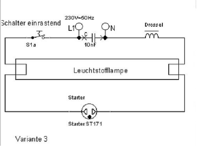

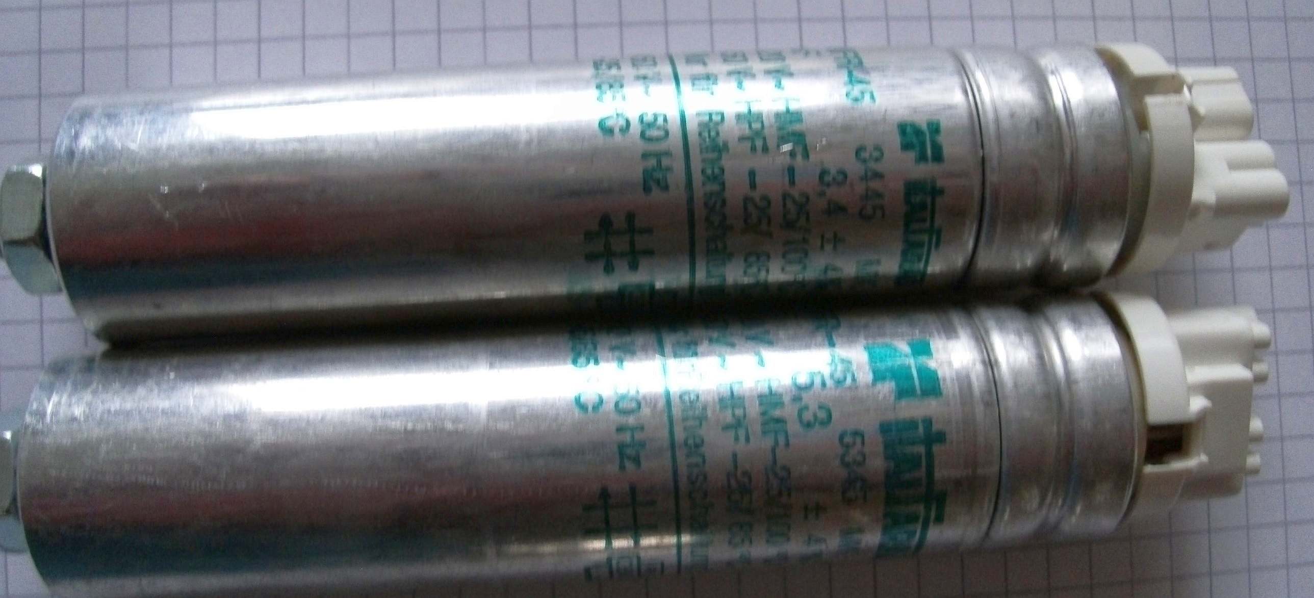

Harald B. schrieb: > Die Röhre getauscht Hi, eventuell mit Kompensationskondensator davor? Zeig mal die Schaltung. ciao gustav
Karl B. schrieb: > Harald B. schrieb: >> Die Röhre getauscht > eventuell mit Kompensationskondensator davor? Das wäre natürlich auch eine mögliche Ursache. Falls man den tauscht, sollte man daran denken, das man den alten als Sondermüll entsorgt, da er möglicherweise PCB enthält.
es sieht wie ein Wackelkontakt aus, kann an der Drossel oder auch an den Sockeln der Lampe sein. Beim Einschalten sollte der Starter glimmen, wenn Spannung anliegt, dadurch erhitzt sich der BiMetalstreifen der Glimmlampe und schließt den Kontakt der Glimmlampe kurz, damit wird dann die Heizwicklung der Röhre mit Strom durchflossen und aufgeheizt (die Drossel brummt). Der Starter kühlt ab und öffnet wieder, damit steigt die Spannung in der Drossel über die Zündspannung und die Lampe wird gezündet. Glimmt die Lampe beim Einschalten nicht, liegt also irgendwo eine Unterbrechung im Stromkreis vor. Dazu ist es hilfreich die Spannung an Drossel und Lampe zu messen ob auch überall was ankommt. Wenn du den Starter entfernst, sollte man an den beiden Kontakten des Startersockels auf alle Fälle die Netzspannung messen können
Hi, den Industriestarter nehmen. Der schaltet bei vergeblichen Zündversuchen ab. Fliegt Knopf raus, kann man dann wieder reindrücken und mit neuer Röhre wiederverwenden. Dann Prinzipverschaltung normal. Wird vor die Drossel noch ein Kondensator (hab den genauen Wert nicht im Kopf so um die 5,3 µF 450V rum)in Reihe geschaltet, und eine zweite Leuchtstoffröhre ohne Kondensator spricht man von Duo-Schaltung. Ist es nur eine Röhre? Schau trotzdem nach, ob ein Komp.Kond. davor ist. Den kann man nicht übersehen. ciao gustav

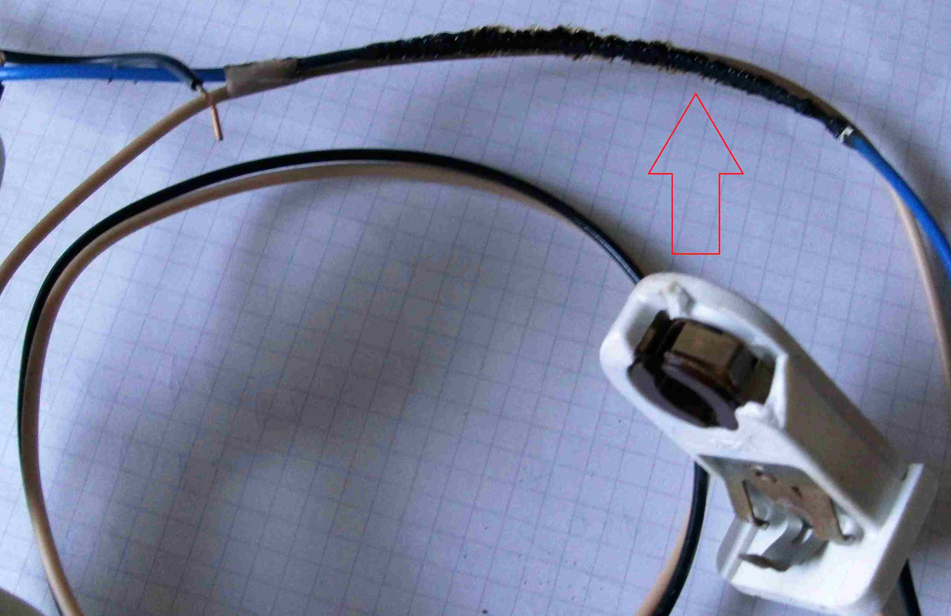

Hallo wenn du wirklich keine Wackelkontakte an den "üblichen" Stellen hast dann: "Nun bin ich etwas ratlos. Bleibt nur noch die Drossel, die meines Wissens als unverwüstlich gilt." Das ist sie nämlich nicht. Wenn du mal so ein altes Schätzchen auseinander nimmst (nicht so einfach...) wirst du zweierlei feststellen: Trotz Netzspannung (und kurzzeitig mehr) und anständigen Stromstärken die durch sie fließen ist der Cul Draht der Drossel doch recht dünn. Und da es eben Kupfer->Lack<- Draht ist ist auch die Isolierung sehr übersichtlich. So eine Drossel wird im Betrieb ordentlich heiß (halt Uralttechnik - bis weit in den 80er Jahren des vorherigen Jahrhundert gab es halt keine bezahlbaren Alternativen - danach aber schon- das ist jetzt übrigens gute 30 Jahre her...) der Lack "dankt" es über die Jahrzehnte - Windungsfeinschlüsse werden früher oder später auftreten (Lackisolierung wird spröde, trocknet aus usw.). Wenn die Leuchte (und somit die Drossel) nicht "Steinzeit" alt sondern einfach so 10-20 Jahre alt ist, ist auch die ganze Drossel oft minderwertig verarbeitet - die Anschlüsse an den Kupferlackdraht zu den eigentlichen Klemmpunkten sind nur "so irgendwie" hergestellt worden (und jetzt der Problempunkt) - die Kernbleche wurden minimal ausgelegt und vom Material nicht optimal da eine Weiterentwicklung sich schon vor 20 Jahren nicht mehr gelohnt hatte des weiteren wurden solche Drosseln schon in Osteuropa oder Asien (aber nicht Japan) produziert. Halt billig weil schon damals nicht mehr Stand der Technik und spätestens ab den frühen 2000er Jahren auch teurer als Elektronische Vorschaltgeräte waren (also mussten die Drosseln noch billiger werden - was halt nur sehr begrenzt möglich ist - selbst in Fernost). Mein Vorschlag (bin ja nicht der erste damit) - Raus mit der Drossel und erst gar nicht mit einen Elektronischen Vorschaltgerät ersetzen (was man so einfach Einzeln im Baumarkt gar nicht mehr bekommt bzw. inzwischen teuer bezahlen muss da selbst mittlerweile auch in der Beleuchtungstechnik veraltet - niemand in der Industrien nutzt noch neue Leuchtstoffröhrenleuchten abgesehen von einigen sehr speziellen Ausnahmen und im Privatbereich waren Leuchstoffröhren noch nie sonderlich verbreitet - siehe die Zeitgenossen die den Glühlampen hinterher heulen) auf LED Röhre umstellen. Dass passt sowieso besser zu den beschriebenen Nutzungsverhalten und noch bekommt man als Privatmann und den geringen anfallenden Mengen die Leuchtstoffröhre kostenlos und leicht entsorgt... Nebenbei haben sie direkt volle Leuchtstärke auch bei Kälte (bei dir wohl nicht so das Problem - aber eben an vielen Stellen wo Leuchtstoffröhren eingesetzt werden und wurden) und wenn man sich bemüht -da wird es aber auch teuer- kann man hervorgegangene Farbspektren und Lichtqualitäten erreichen. Jemand
Jemand schrieb: > So eine Drossel wird im Betrieb ordentlich heiß Hi, So heiß kann die Drossel werden, dass die Zuleitung ohne Silikonschlauch durchkokelt. Man soll die auch auf einer Metallfläche mit Kühlkörperwirkung montieren. Das steht nur im Kleingedruckten. ciao gustav

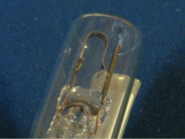

Harald B. schrieb: > Der neue Starter hatte einen Hau weg... Konnte es mir nicht verkneifen, den neuen Starter zu öffnen und zu überprüfen: Mit einem 1,5K Widerstand in Serie an die Netzspannung angeschlossen. Das Ding funktioniert einwandfrei. Kein Wackelkontakt oder sonst was. Die Glimmlampe leuchtet sofort, wenn man Spannung anlegt. Ich hatte jetzt erwartet, das die Glimmlampe entsprechend dem Fehlerbild der Lampe erst nach 20-30 sec. zu leuchten beginnt. Und natürlich schaltet der Kontakt. Der wirkliche Fehler an der Lampe scheint noch nicht gefunden. Die Lampe will mich offensichtlich verarschen. Frank B. schrieb: > Das dadurch die Nerven geschont werden. Wäre ich jetzt ein gew. Handwerker, käme das Ding auch raus. Aber es interessiert mich, was da los ist. Die Nerven bleiben also unbeschadet. Nebenbei: Ich dachte eigentlich, dass solche ein Glimmen kalt ist. Man kann aber zuschauen, wie sich der leuchtende Kontakt innerhalb 2 sec. schließt. Nette Spielerei (Bild).

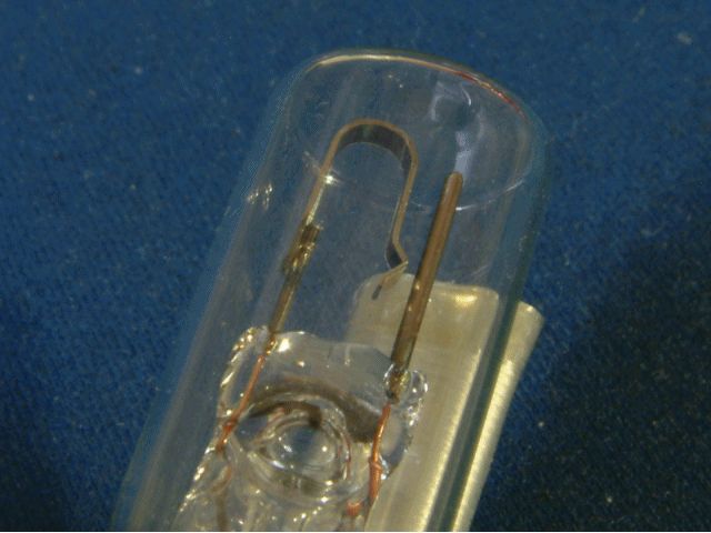

Ich dachte eigentlich, dass solche ein Glimmen kalt ist. Man > kann aber zuschauen, wie sich der leuchtende Kontakt innerhalb 2 sec. > schließt. Nette Spielerei (Bild). Was meinst du zu erkennen? Einen Kontakt der schließt und öffnet? Blödsinn!!! Da flackert nur ein Glimmlicht!
Vielleicht hat ein Anschluss des Glühfadens einen Kurzschluss und das Starten findet nur auf einer Seite der Leuchtstoffröhre statt.
Hui schrieb: > Da flackert nur ein Glimmlicht! Klar, ist auch kein Video. Nach 2 sec. Glimmen schließt der Kontakt. Was mir eben noch auffällt: Im Schaltbild von Karl B. liegt die Drossel auf N, hier liegt sie auf L. Dem messe ich aber keine Bedeutung zu. GEKU schrieb: > Vielleicht hat ein Anschluss des Glühfadens einen Kurzschluss und das > Starten findet nur auf einer Seite der Leuchtstoffröhre statt. Die Röhre glüht (heizt) beim Start an beiden Enden.
Deine Beobachtung dürfte eben falsch sein! Ich will jetzt sofort das video sehen!
Harald B. schrieb: > Was mir eben noch auffällt: Im Schaltbild von Karl B. liegt die Drossel > auf N, hier liegt sie auf L. Dem messe ich aber keine Bedeutung zu. Hi, das ist wurst. Hast Du eine Zündhilfe drin? Siehe Bild. X1 Spezifikation. Nicht "nur" X2. Im Schaltbild sind 10 nF. 47 nF ist aber der Originale. Hatte ich übersehen. ciao gustav
Bearbeitet durch User
> Starter
Da läuft mir gerade eine Beschreibung von Osram über den Weg.

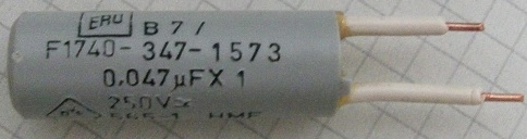

Karl B. schrieb: > Hi, > das ist wurst. Hast Du eine Zündhilfe drin? > Siehe Bild. > X1 Spezifikation. Nicht "nur" X2. > Im Schaltbild sind 10 nF. > 47 nF ist aber der Originale. Hatte ich übersehen. Was soll denn eine Zündhilfe sein? Das ist ein ganz normaler Entstörkondensator der auf die Leuchte selbst keinen Einfluss hat.
Frank B. schrieb: >> Hast Du eine Zündhilfe drin? > Was soll denn eine Zündhilfe sein? Unter Zündhilfe verstehe ich eher einen leitfähigen Streifen entlang derRöhre.
Harald W. schrieb: > Unter Zündhilfe verstehe ich eher einen leitfähigen Streifen > entlang derRöhre. Hi, full ack. Das Ding heißt korrekt Starthilfekondensator. Soll praktisch den Impuls kapazitiv kurzschließen für das Netz davor und damit die Drossel-Induktionsspitze höher machen, womit der Start schneller ginge. Kann man auch öfter finden als man denkt. Der schöne Nebeneffekt: Die Funkentstörung. Aber X1 nicht X2 und das nicht ohne Grund. ciao gustav
Hui schrieb: > Ich will jetzt sofort das video sehen! Es gibt kein Video. Das sind zwei Fotos, die animiert wurden. Klemme einen Starter via Vorwiderstand ans Netz und du kannst den sich bewegenden Kontakt selber beobachten. Manfred schrieb: > Da läuft mir gerade eine Beschreibung von Osram über den Weg. Super, vielen Dank. Interessante Behauptung aus der Beschreibung: "Betreibt man eine neue Lampe mit einem alten Starter, kommt es an der neu eingesetzten Lampe zu vorzeitigen Endenschwärzungen durch Absputtern des Emitters auf den Lampenelektroden. Dies führt zu einer beschleunigten Alterung der Lampe und damit zum vorzeitigen Ausfall." Solch ein verkaufsfördernder Hinweis durfte natürlich von einem großen Starterhersteller nicht fehlen. Kann ja nicht sein, dass bei einem Tausch der Röhre der alte Starter weiter verwendet wird.
