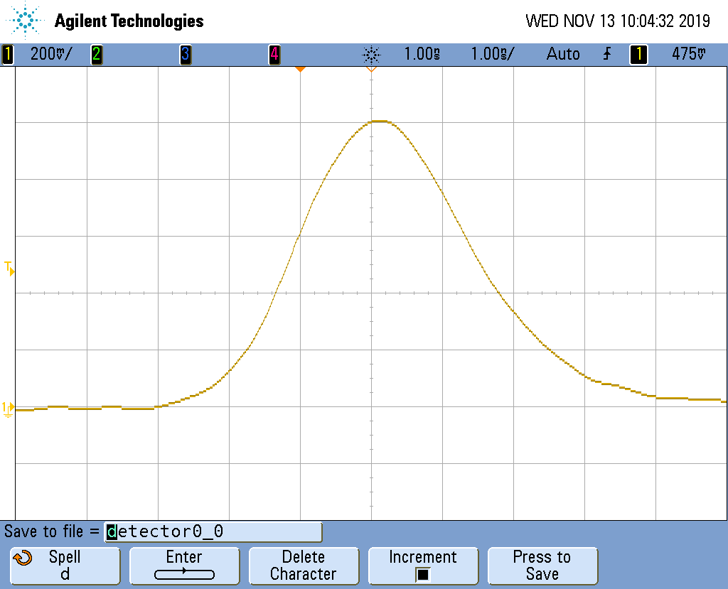

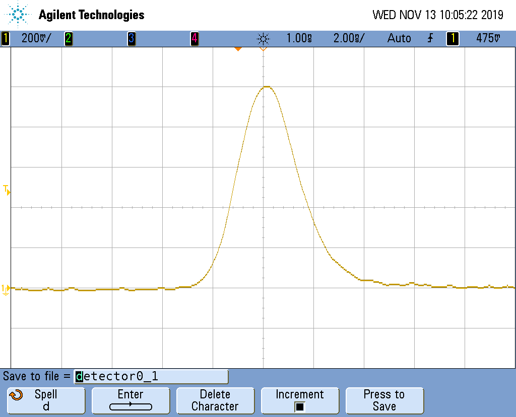

Hallo Mikrocontroller-Forum, ich bin in dem Gebiet der Signalverarbeitung noch eher ein Neuling und bräuchte deshalb ein wenig Unterstützung von paar Profis ;D. Über einen Fotodetektor erhalte ich einen Puls mit einer Frequenz von ca. 1kHz bis max 8kHz und einer Pulsweite von ca. 5ns. Der Puls muss im Anschluss von einer Elektronik(TDC) erfasst werden. Das Problem besteht darin, dass der TDC zur Pulserfassung eine Pulsweite von mindestens 10ns benötigt. Ich habe mir jetzt den Multivibrator 74LVC1G123 von TI bestellt, jedoch ist mir aufgefallen, dass sogar schnelle Monoflops einen Triggerpuls mit einer Pulsweite von mindestens 5ns (selten 3ns) benötigen. Würde es Alternativen zu meinem Ansatz geben, falls dieser nicht funktioniert? Ich bin für jede Hilfe dankbar! Bild des Pulses ist als PNG-Datei angehängt. TI 74LVC1G123: http://www.ti.com/product/SN74LVC1G123 TDC: http://www.ti.com/product/TDC7200 Viele Grüße Daniel
Daniel W. schrieb: > Würde es Alternativen zu meinem Ansatz geben, falls dieser nicht > funktioniert? > Ich bin für jede Hilfe dankbar! google: nanosecound pulse stretcher https://www.researchgate.net/publication/294629756_Fast_simple_one-shot_pulse_stretcher_detects_nanosecond_events
Daniel W. schrieb: > Über einen Fotodetektor erhalte ich einen Puls mit einer Frequenz von > ca. 1kHz bis max 8kHz und einer Pulsweite von ca. 5ns. Der Puls muss im > Anschluss von einer Elektronik(TDC) erfasst werden. Das Problem besteht > darin, dass der TDC zur Pulserfassung eine Pulsweite von mindestens 10ns > benötigt. Dann hast du den falschen TDC. Such dir einen, der 5ns Pulse messen kann. Alles andere ist eher Unsinn. > Würde es Alternativen zu meinem Ansatz geben, falls dieser nicht > funktioniert? Man kann einen Puls aufintegrieren und damit einfacher messen. > Bild des Pulses ist als PNG-Datei angehängt. > TI 74LVC1G123: http://www.ti.com/product/SN74LVC1G123 So ein digitales Monoflog ist Unsinn, nicht nur wie es zu langsam ist, sondern weil dadurch auch dein eigentlicher Meßparameter verschwindet! Nein, so ein Monoflop multipliziert die Pulsbreite nicht sondern generiert nach dem Trigger eine konstante, neue Pulsbreite, die mit dem Eingangspuls rein gar nichts zu tun hat.
Falk B. schrieb: > Der Puls muss im >> Anschluss von einer Elektronik(TDC) erfasst werden. Das Problem besteht >> darin, dass der TDC zur Pulserfassung eine Pulsweite von mindestens 10ns >> benötigt. > > Dann hast du den falschen TDC. Such dir einen, der 5ns Pulse messen > kann. Alles andere ist eher Unsinn. Nun, der TE meint die Pulsebreite: http://www.ti.com/lit/ds/symlink/tdc7200.pdf 7.6. D.h. das macht dann schon Sinn, dort zu verlängern. 1...8kHz wiederholfrequenz ist ja nun wirklich ziemlich relaxed.
Daniel W. schrieb: > Der Puls muss im > Anschluss von einer Elektronik(TDC) erfasst werden. Spielt die Erfassung der Pulslänge dabei eine Rolle, oder soll nur erfasst werden dass ein Impuls erfolgte? Im letzteren Fall würde ich ein Flip-Flop nehmen, das durch den Puls gesetzt wird und durch die erfassende Elektronik resettet wird nachdem der Puls erkannt wurde (also nachdem der Zustand des Flip-Flops ausgelesen wurde).
Joe F. schrieb: > Daniel W. schrieb: >> Der Puls muss im >> Anschluss von einer Elektronik(TDC) erfasst werden. > > Spielt die Erfassung der Pulslänge dabei eine Rolle, oder soll nur > erfasst werden dass ein Impuls erfolgte? > Im letzteren Fall würde ich ein Flip-Flop nehmen, das durch den Puls > gesetzt wird und durch die erfassende Elektronik resettet wird nachdem > der Puls erkannt wurde (also nachdem der Zustand des Flip-Flops > ausgelesen wurde). Ist ja der Hammer, wie das hier losgeht :D Es spielt nur die Erfassung des Impulses eine Rolle. Vielleicht sollte ich meine Erklärung noch ein wenig ergänzen. Der Hintergedanke ist, dass ich mit Hilfe des TDCs die Laufzeit eines Laserpulses detektieren möchte. Ich habe also im gesamten Aufbau zwei Detektoren, die mit dem TDC verbunden sind.
Daniel W. schrieb: > Ich habe mir jetzt den Multivibrator 74LVC1G123 von TI bestellt, jedoch > ist mir aufgefallen, dass sogar schnelle Monoflops einen Triggerpuls mit > einer Pulsweite von mindestens 5ns (selten 3ns) benötigen. > > Würde es Alternativen zu meinem Ansatz geben, falls dieser nicht > funktioniert? Warum soll das Teil denn nicht funktionieren? Ab 2 - 3 ns @ 3,3 V reichen aus. Alternativ könnte man auch z.B. ein D-FF verwenden (74AUP1G74), welches über CLK gesetzt und über das Ausgangssignal Q RC-verzögert wieder gelöscht wird. Wichtig ist eher, daß Du einen passenden Logikpegel anlegst.

Andrew T. schrieb: > Daniel W. schrieb: >> Würde es Alternativen zu meinem Ansatz geben, falls dieser nicht >> funktioniert? >> Ich bin für jede Hilfe dankbar! > > google: nanosecound pulse stretcher > > > https://www.researchgate.net/publication/294629756_Fast_simple_one-shot_pulse_stretcher_detects_nanosecond_events Klasse vielen Dank, dass schau ich mir auf jeden Fall an!
Daniel W. schrieb: > Erfasster Laserpuls <= 5ns --> Mein TDC erkennt kein START/STOP-Puls Du hast also 2 Sensoren. Je einen für Start und Stop. Jeder der Beiden gibt einen solch kurzen Impuls aus. Und du willst die Laufzeit vom einen Impuls bis zum anderen Impuls messen?

Daniel W. schrieb: > Moment Moment, > >>Ich habe mir jetzt den Multivibrator 74LVC1G123 von TI bestellt, jedoch >>ist mir aufgefallen, dass sogar schnelle Monoflops einen Triggerpuls mit >>einer Pulsweite von mindestens 5ns (selten 3ns) benötigen. > > Der TDC kann keine Pulse mit einer Pulsweite unter 10ns erfassen. > Erfasster Laserpuls <= 5ns --> Mein TDC erkennt kein START/STOP-Puls Keine Sorge, das es um die pulse width des DaBla geht haben ALLE bereits begriffen. nun, nicht alle: einer wohl nicht .-)
m.n. schrieb: > Daniel W. schrieb: >> Ich habe mir jetzt den Multivibrator 74LVC1G123 von TI bestellt, jedoch >> ist mir aufgefallen, dass sogar schnelle Monoflops einen Triggerpuls mit >> einer Pulsweite von mindestens 5ns (selten 3ns) benötigen. >> >> Würde es Alternativen zu meinem Ansatz geben, falls dieser nicht >> funktioniert? > > Warum soll das Teil denn nicht funktionieren? Ab 2 - 3 ns @ 3,3 V > reichen aus. Alternativ könnte man auch z.B. ein D-FF verwenden > (74AUP1G74), welches über CLK gesetzt und über das Ausgangssignal Q > RC-verzögert wieder gelöscht wird. > Wichtig ist eher, daß Du einen passenden Logikpegel anlegst. Logikpegel sollte bei 3,3V liegen. Deswegen sollte ich mit meiner Lösung hoffentlicht keine Probleme bekommen. Doch wie man auf den beiden Oszi-Aufnahmen sieht, ist nicht viel Luft nach oben. Laut Datenblatt des Herstellers für den Laser kann die Laserpulsweite je nach Betriebsart zwischen 3-5ns variieren. Falls etwas geändert werden muss, das hoffentlich nicht notwendig ist, lande ich dann auf einmal bei 3ns. Für den Fall bräuchte ich aber einen anderen Ansatz, um die erfassten Signale in der Pulsweite zu verlängern.
Lothar M. schrieb: > Daniel W. schrieb: >> Erfasster Laserpuls <= 5ns --> Mein TDC erkennt kein START/STOP-Puls > Du hast also 2 Sensoren. Je einen für Start und Stop. Jeder der Beiden > gibt einen solch kurzen Impuls aus. Und du willst die Laufzeit vom einen > Impuls bis zum anderen Impuls messen? > >

Exakt. Die Laufzeit will ich mit dem TDC messen, jedoch ist die Pulsweite des Singals von Detektor1 und Detktor2 <=5ns. TDC benötigt mindestens 10ns

Huch Leute, ich war bisschen überrascht, dass ich so schnell Rückmeldungen bekomme und es tut mit Leid, wenn meine Beschreibung zu Missverständnissen geführt hat. m.n. schrieb: > Daniel W. schrieb: >> Laut Datenblatt des Herstellers für den Laser kann >> die Laserpulsweite je nach Betriebsart zwischen 3-5ns variieren. Falls >> etwas geändert werden muss, das hoffentlich nicht notwendig ist, lande >> ich dann auf einmal bei 3ns. > > Na und? Ich geb's auf! Alles gut ;D. Der nanosecond puls stretcher und der D-Latch Ansatz sind perfekt!! Vielen Dank dafür!!! Ich hatte nur Mühe den Unterschied zwischen Pulsweite und Pulsabstand richtig zustellen. Nochmal der Pulsabstand der durch die Laufzeit des Laserpulses entsteht und über D0(Abgriff des Ausgangpluses) und D1(Abgriff des (von einem Objekt) zurückreflektierten Pluses)mit Hilfe des TDCs erfasst wird, ist völlig unwichtig zurzeit. Mit Pulsweite meine ich die Pulsweite des Signals, das mir EIN Detektor liefert. Ich hätte gleich so ein hübsches Bild zeichnen sollen, das hat wahrscheinlich mehr erklärt als meine Versuche den Inhalt richtig zu stellen. ;)
