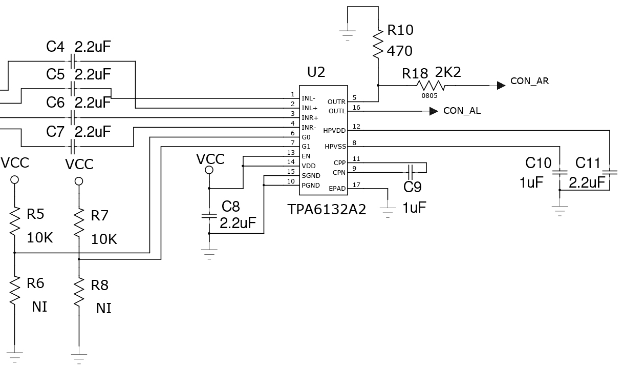

Hallo, ich möchte den Audioausgang eines Verstärkers (TI TPA6132A2) gegen versehentliche Verpolung und Überspannung im Bereich 10-20V schützen. Der Verstärker verträgt am Ausgang maximal 3.6V und das Audiosignal ist GND centered. Hatte es bereits mit einem Spannungsteiler probiert, der verursacht aber leider Störgeräusche. Dioden und Mosfets kommen nach meiner Auffassung, aufgrund des negativen Signalteils, nicht in Frage. Vielleicht hat jemand eine Idee. Danke schonmal im Voraus. Chris
Chris schrieb: > Hatte es bereits mit einem Spannungsteiler probiert Zeig mal einen Schaltplan, damit man weiß, worüber man spricht... > der verursacht aber leider Störgeräusche Warum und wobei? Ein Spannungsteiler ist doch rein passiv und linear. Der kann bestenfalls das Signal zu sehr dämpfen. > ich möchte den Audioausgang eines Verstärkers (TI TPA6132A2) gegen > versehentliche Verpolung und Überspannung im Bereich 10-20V schützen. Aus der Praxis: nimm einen geeigneten Steckverbinder...
Anbei der Schaltplan. Spannungsteiler rein linear dachte ich auch, bringt aber eben Störgeräusche rein. Am Stecker lässt sich das Problem leider nicht lösen.
TVS Dioden und Schmelz-Sicherungen. Etwa so:

Chris schrieb: > Spannungsteiler rein linear dachte ich auch, bringt aber eben > Störgeräusche rein. Ist das der Spannungsteiler R10/R18 ? Der dämpft das Signal auf 18%, dh. -15 dB. Ich würde ein T-Glied vorschlagen, also im Vergleich zum Post von Stefan F. noch ein Widerstand zwischen Verstärkerausgang und TVS-Diode; die Schmelzsicherung kann man evtl. auch durch einen winzigen SMD-Widerstand simulieren. Liegen die beobachteten Störgeräusche eher am niedrigen R10, oder am hohen R18?
Die Geräusche liegen am R18. R10 hat keinen Einfluss.
und ja R10/R18 ist der Spannungsteiler. Der Eingangswiderstand, woran Audio Out angeschlossen ist, liegt bei ca. 20K, daher bin ich von 2% Dämpfung ausgegangen.
Chris schrieb: > und ja R10/R18 ist der Spannungsteiler. Ich lausche mal in meine Glaskugel hinein. Es sind Pfeifgeräusche.
Ursache gefunden, der Spannungsteiler ist der Schuldige.

Chris (Gast) schrieb: >und ja R10/R18 ist der Spannungsteiler. Das ist kein Spannunsteiler, denn Du greifst das Signal nicht zw. den R's des Spannungsteilers ab. >Der Eingangswiderstand, woran Audio Out angeschlossen ist, liegt bei ca. >20K, daher bin ich von 2% Dämpfung ausgegangen. Wenn schon, dann rund 10%, denn 2,2k und 20k ergeben ungeführ eine Teilung durch 10 (der 470Ohm ist ja diesbezüglich wirkungslos). Aber so langs klingt es heraus, daß Du gar keinen Kopfhörer o.a. da anschließen wilst (wofür der IC eigentlich ist), sondern einen nachfolgenden Verstärker. Wie wäre es, wenn Du das uns gleich sagen würdest. Denn dann hätte man Dir gleich sagen können, daß Du da offensichtlich eine Masseschleife, und Stör-/Brumeinstreuungen dadurch hast. Allerdings ist es immer noch nicht klar, wie durch einen Verstärkereingang es zu zerstörerischen Verpolungen kommen kann, oder gar Überspannungen ...
