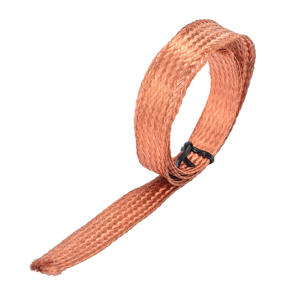

Wenn du anstelle der Drähte solche Bänder wie in Anhang verwenden
würdest, dann würdest du dir nicht mehr die Finger verbrennen. Denn
diese Bänder hätten wesentlich mehr Kontaktfläche zur Batterie, also
eine bessere Leitfähigkeit an der Kontaktstelle.
Allerdings würde dann offenbar werden, dass die Batterie einen sehr viel
höheren Innenwiderstand hat, als dein externer Heizer. Ergebnis: Die
Batterie heizt sich auf während der externe Widerstand kalt bleibt.
