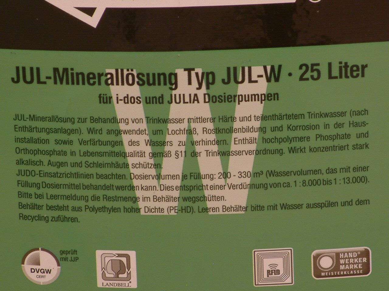

in einem 45 Jahre alten Mehrfamilienhaus besteht das Problem, dass das
Wasser einen leichten Gelbstich aufweist. Merkt man allerdings erst,
wenn man in ein weißes Waschbecken Wasser einlaufen lässt. Sieht dann
aus, als hätte jemand ins Wasser gepinkelt. Obwohl Trinkwasser, trinken
möchte man die "Brühe" nicht wirklich.
Das Problem soll von den Rohrleitungen kommen und die Hausverwaltung hat
nun empfohlen, dem Trinkwasser eine Minerallösung automatisch beimischen
zu lassen. Dies wurde von der Hausgemeinschaft mehrheitlich angenommen.
Also wurde der zentrale Wasserzulauf aufgetrennt und eine Pumpe
eingeschleift, die nun permanent aus einem 30 Liter Behälter diese
Lösung (Bild) dem Wasser beimischt.
Nach ca. 3 Monaten ist noch keine Besserung der Gelbfärbung eingetreten
und die Frage nach der Sinnhaftigkeit stellt sich.
Hat jemand Erfahrungen mit solchen Trinkwasserbeimischungen?

Was soll sich dadurch bessern, NACHDEM die Leitungen ja wohl schon
angerostet sind?

Zusammentun und eine Analyse machen lassen. Trinkwasser hat harte
Grenzwerte für alle möglichen darin enthaltetene Stoffe.
So eine Analyse kostet mal was ist aber der einzige Weg um einen Hebel
zur Beseitigung zu haben.
Aber die Beseitigung kann teuer werden, falls du Eigentümer bist.
Vermutlich Rost aus ehemals verzinkten Eisenrohren.
Ist es dunkler, wenn das Wasser länger stand ?
USBler schrieb:
> permanent aus einem 30 Liter Behälter diese Lösung (Bild) dem Wasser
> beimischt.
Eisen aka Rost ist nicht schädlich  nur die Rohre sind eines Tages hin.
Dein Mittel bildet ersg langssm eine Rostschutzschicht, hoffentlich
leben die Rohre damit länger.

von Sebastian L. (sebastian_l72)
Die Beimischung soll die Rohre phosphatpassivieren und den Säure-Base
Puffer verstärken (freie Hydroxidionen). Praktische Erfahrungen habe ich
keine. Das ist IMHO etwas in der Kategorie “Leichen schminken” oder
Kreislaufsysteme (Schwimmbad). Welche Probleme treten denn sonst noch so
auf?
Hast du eine Wasseranalyse des Versorgers?
Hast du Analysen von mindestens 3 Zapfstellen?
Welche Werkstoffe sind in welcher Reihenfolge verbaut?
bitte ALLE Werkstoffe berücksichtigen, auch das Zählerhaus und
Stützmuffen.
Ist gar eine Enthärtung installiert?
Wie sieht der Langelier-Index aus?
Eisengehalt ist bei jeder chemischen Analyse dabei.
Turbidität (Trübung) und Farbzahl auch. Dafür gibt es notifizierte
Laboratorien, die das schnell und billig analysieren.
Wer die Auficht nach Trinkwasserverordnung macht ist je Bundesland
verschieden.
Ein falscher Materialmix oder nicht auf die vorkommende Wasserchemie
abgestimmte Materialen können in 5-10 Jahren jede Anlage kaputt rotten
lassen. 45 Jahre sagen daher nix aus.

Wir hatten auch so Leitungswasser mit einer eher rötlichen Färbung. Wir
dachten auch dass es Rost wäre, aber in Wirklichkeit haben Wasserasseln
den Bakterienfilm von der Innenseite der Rohre gefressen und ins Wasser
gekackt.
Eigentlich sind solche HDPE-Rohre recht günstig. An eurer Stelle würde
ich die Rohre von der Anschlussstelle bis ins Haus erneuern und auf
normale Kunststoffrohre umsteigen.
Dieses Mineralöl wollt ihr doch sicher nicht trinken?
Kauft ihr jetzt massenweise Mineralwasser?
Das mit dem Mineralöl ist erstens nur eine Maskierung des Problems und
zweitens kostet dieses Öl bestimmt auch einiges.
Du solltest einfach mal schauen wie viel Rohr und mit welchem
Durchmesser benötigt werden, wie viele T-Stücke, Kugelventile, Abzweige
usw. benötigt werden.
Vielleicht ersetzt ihr auch einfach nur die wichtigsten Stücke die bis
ins Haus führen, dann spart ihr euch erst mal die vielen Fittinge mit
denen das Wasser in die einzelnen Etagen verteilt werden.
Wir gut ist die Leitung zugänglich, kann man bei den Erdarbeiten einfach
ran oder müsste man das Pflaster aufreißen? Könnte so ein Mini-Bager
dort gut stehen?
Also überlege dir ob du dieses ekelige Wasser weiterhin haben möchtest
oder es ein mal richtig machen möchtest.

Bei uns in der Wohnanlage wurden die Leitungen mit einem Hochdrucksystem
gespült. Das Wasser wurde in meiner Wohnung abgelassen, das war eine
ganz schöne Dreckbrühe.
Anschließend wurden noch Strangventile ausgetauscht, welche vermutlich
Luft gezogen haben.
Als Korrosionsschutz wird hier nun Exados Blau eingesetzt, das scheint
zu funktionieren.
Ich bin kein Fachmann aber einfach nur ein Korrosionsschutz beizumengen,
ohne weitere Maßnahmen durchzuführen, hört sich für mich nicht besonders
Zielführend an.
