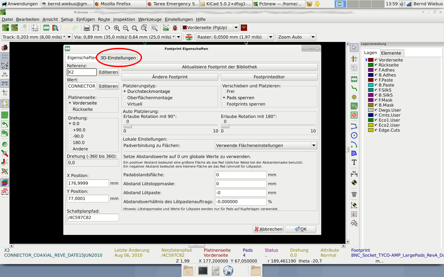

Wie bekomme ich hier das 3D installiert? Das Bauteil ist da, im Layout, in der 3D Ansicht sehe ich aber nur die Pins, keinerlei 3D Teile?! https://www.mouser.de/ProductDetail/538-39-30-1200
Die 3d-Daten sind separate Dateien, üblicherweise im STEP oder VRML-Format. Die Zuordnung erfolgt im Bauteileeditor.
wo, da? Ich finde nur Felder für Spice Model und Footprint, finde nirgends was mit 3D. Wenn ich das Projekt an einem anderen PC öffne, wie macht man das, das nicht wieder alle Bauteile fehlen?
legt man für jedes Bauteil einen neuen Ordner an? ODer muss man die Datei SamacSys_Parts.mod für jedes neue Bauteil umbenennen?
Hallo Paul. Paul P. schrieb: > Ich finde nur Felder für Spice Model und Footprint, finde nirgends was > mit 3D. Weg 1: In PCBnew: Mit Maus über Footprint und dann "e" drücken. Es poppt ein Fenster "Footprint Eigenschaften" auf. Dort den Reiter "3D-Einstellungen" wählen. Siehe Anhang: KiCad_Footprinteigenschaften-3D_I_14Nov2019.png Weg 2: Im Footprinteditor den Button "Footprint Eigenschaften" drücken. Es poppt ein Fenster "Footprint Eigenschaften" auf. Dort den Reiter "3D-Einstellungen" wählen. Siehe Anhang: KiCad_Footprinteigenschaften-3D_II_14Nov2019.png > Wenn ich das Projekt an einem anderen PC öffne, wie macht man das, das > nicht wieder alle Bauteile fehlen? Weg I: Indem Du im Projektordner eine Bibliothek anlegst, die alle für das benötigte Projekt enthaltenen Footprints enthält *). Und das gleiche für die 3D-Modelle. Diese Footprintbibliothek trägst Du im Bibliotheksverzeichnis des Projektes ein. Und dann kopierst Du das ganze Projekt rüber. Weg II: Indem Du Dich an den Pfaden und Pfadvorgabenkonventionen in KiCad orientierst und diese Pfad(Namen) auf beiden Rechnern konsistent hälst. Dieses Prinzip erleichtert im allgemeinen auch sonst das Leben, unabhängig vom Betriebssystem und der verwendeten Software. Und wo es solche Konventionen nicht gibt, dann erschaffe Dir selber solche und halte dich daran....es sei, du hast eine Idee für eine bessere Konvention. :O) *) Das geht in PCBnew mit Datei > Footprints archivieren > "Neue Bibliothek erstellen und Footprints speichern". Anmerkung : "Footprints in Projektbibliothek speichern" ist nur dann eine Option, wenn Du schon eine Footprintprojektdatei angelegt hast und diese ins Footprintverzeichnis von PCBnew eingetragen hast. Noch eine Anmerkung : Footprintbibliotheken sind Ordner mit der Namensendung ".pretty" wie "IrgendeinName.pretty". Darin sind die Footprints einzelne Dateien mit der Namensendung ".kicad_mod" wie "Irgendeinfootprint.kicad_mod". Darum kannst Du für viele Fälle der Bibliotheksverwaltung Deinen Lieblingsdateimanager verwenden. Nachtrag: Du kennst https://www.mikrocontroller.net/articles/KiCad ? Mit freundlichem Gruß: Bernd Wiebus alias dl1eic http://www.dl0dg.de
