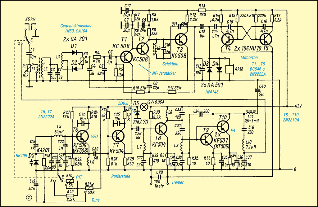

Moin, grad per Zufall in der Ausschreibung des FUNKAMATEUR für die HOT-Party [1] über beigefügte Schaltung gestolpert. Dort wird mit der Z-Diode D6 die Versorgungsspannung für den Lokaloszillator stabilisiert. Was mich aber wundert, dass als Vorwiderstand für die Z-Diode eine Glühlampe, also ein Kaltleiter verwendet wird. Nach meinem Verständnis ergibt das aber eine Mitkopplung, die zur Zerstörung der Z-Diode führen könnte*), mindestens aber die Stabilität verschlechtert. Denn: Wenn die Spannung über der ZD steigt durch Temperaturdrift, wird der Spannungsabfall über der Glühlampe kleiner, diese also niederohmiger, wodurch der Strom größer wird, und die Spannung über der ZD weiter steigt usf. Beste Grüße, Marek P.S. Lustig find ich auch, dass man als Antenne explizit eine G5RV empfiehlt. Bekanntermaßen ist diese nur mit einem Tuner zu gebrauchen, so dass man die Ausgangstiefpässe in den Tuner outgesourced hat ;-) [1] https://www.funkamateur.de/nachrichtendetails/items/homebrew-oldtime-equipment-party-am-17-november.html *) Extremfall: Kaltwiderstand der Lampe ist sehr klein, nahe Null -> Z-Diode sieht volle Batteriespannung bei praktisch keinerlei Strombegrenzung -> Bumm!
Eine Glühlampe hat den Vorteil, dass sie das Verheizen der Leistung thermisch problemlos verkraftet. Und sie stellt gleichzeitig einen Schutz vor Kurzschluß dar. Der Einfluss des Temperaturkoeffizienten ist jetzt nicht so dramatisch, dass im normalen Betriebsbereich ein relevanter Mitkopplungseffekt entstehen würde. Der Kaltstart wird allerdings die Zenerdiode belasten. Aber auch das ist einfach eine Auslegungsfrage.
Der Sinn besteht vermutlich darin, die Stabilisierung über einen weiten Lastbereich wirksam werden zu lassen.
Marek N. schrieb: > *) Extremfall: Kaltwiderstand der Lampe ist sehr klein, nahe Null -> Falsch. Bei normalen Glühlampen liegt das Verhältnis von Warm/Kaltwiderstand bei ca. 4, Halogenlampen ca. 10. Das ist noch weit weg von Null. > Z-Diode sieht volle Batteriespannung bei praktisch keinerlei > Strombegrenzung -> Bumm! Wieder mal ein schönes Beispiel, wohin Schwarz-Weiß Malerei führt.
Der Spannungsfall an der Z-Diode kann sowieso maximal nur 6,8 Volt betragen. Die restlichen 5,2 Volt müssen also zwangsläufig an der Glühbirne abfallen, egal wie niederohmig sie ist! Die Z-Diode muss es nur aushalten können.
Oder zwei Fliegen mit einer Klappe schlagen und die auch noch als Einschaltanzeige verwenden als sinnlos die Energie verheizen.
Zum Originalproblem. Die Schaltung sieht sehr alt aus, vom Design her 70er Jahre oder so. Vollintegrierte Spannungsregler gab es kaum und die waren teuer. Also old school Z-Diode + Vorwiderstand. Die Glühlampe fungiert hier wahrscheinlich gleichzeitig als Betriebsspannungsanzeige.
Wahrscheinlich gab es damals noch keine LED. Falk B. schrieb: > Die Glühlampe > fungiert hier wahrscheinlich gleichzeitig als Betriebsspannungsanzeige. Wenn ich die alten Tschechischen Ge-NPN sehe.
Andreas B. schrieb: > Der Sinn besteht vermutlich darin, die Stabilisierung über einen weiten > Lastbereich wirksam werden zu lassen. Das ist so mit einem Widerstand so. Eine Z-Diode ist ja ein Shuntregler. D.h., die Summe von Laststrom und Z-Strom ist konstant; wenn der Laststrom größer wird, reduziert sich der Z-Strom und umgekehrt - bei konstantem Vorwiderstand und konstanter Eingangsspannung. Der Grund für die Verwendung einer Glühlampe an der Stelle erschließt sich mir auch nicht. Gerhard schrieb: > Eine Glühlampe hat den Vorteil, dass sie das Verheizen der Leistung > thermisch problemlos verkraftet. Das könnte bei gegebener Baugröße der Hauptvorteil zum Widerstand sein. > Und sie stellt gleichzeitig einen > Schutz vor Kurzschluß dar. Das tut ein Widerstand auch. Es ist nur eine Auslegungssache.
Die Glühbirne ist eine Art Vorstabilisierung. Bei steigender Spannung fließt mehr Strom, der Faden wird heißer und der Widerstand erhöht sich. Die Zenerdiode wird wegen des eingegrenzten Stroms in einem engeren Bereich betrieben --> stabilere Zenerspannung. Noch besser wirken Eisen-Wasserstoff-Widerstände (Urdox), weil Eisen einen noch höheren TK als Wolfram hat. Häufig in alten Röhrenradios (Allstrom, AC oder DC) verwendet. Damit wurden die damals sehr starken Netzspannungsschwankungen aufgefangen. Gruß - Werner
HildeK schrieb: > Der Grund für die Verwendung einer Glühlampe an der Stelle erschließt > sich mir auch nicht. Wenn der entnommene Strom höher wird, wird der Vorwiderstand (Glühlampe) kleiner. So kann man mit einen recht hohen Vorwiderstand arbeiten, der sich dann bei höheren Strömen halt verringert. So stelle ich mir das vor. Man müßte es mal simulieren.
Werner H. schrieb: > Die Glühbirne ist eine Art Vorstabilisierung. Bei steigender Spannung > fließt mehr Strom, der Faden wird heißer und der Widerstand erhöht sich. > Die Zenerdiode wird wegen des eingegrenzten Stroms in einem engeren > Bereich betrieben --> stabilere Zenerspannung. Wollen wir wetten, daß das nicht so ist und dein Gefühl? Miß doch mal die Unterschiede nach und berichte.
Heißer bedeutet mehr Helligkeit. Mehr Helligkeit bedeutet mehr Spannung. Für die Glühbirne bleiben aber, nach wie vor, nur die restlichen 5,2 Volt übrig!
Marek N. schrieb: > Nach meinem Verständnis ergibt das aber eine Mitkopplung, die zur > Zerstörung der Z-Diode führen könnte*) Eher andersrum: Normalerweise (12V rein, 6.8V Z-Diode) leichtet die Glühlampe nicht, hat einen Widerstand von 120 Ohm der halb so hoch ist wie bei Nennbetrieb (240 Ohm=12V/0.05A), lässt also weil auch halbe Spannnug anliegt genau so viel Strom durch wie als Nennstrom (50mA) drauf steht. Steigt die 12v auf 18V, wird die Lampe mit Nennspannung betrieben, glüht und hat Nennwiderstand, der wiederum zum Nennstrom (50mA) führt. Liegt die Eingangsspannung nur bei 8V, ist der Kaltwiderstand 60 Ohm der Lampe 1/4 des Nennwiderstandes (12V/0.05)=240 Ohm, sie lässt immerhin noch 20mA durch. Damit ist der Betriebsbereich der Z-Dioden Stabilisierung grösser als bei einem einfachen Vorwiderstand, aber bei kurzen Schwankungen muss die Lampe erst thermisch reagieren. Als kleine Lampe tut sie das schnell, so daß die Z-Diode die Stromspitzen überlebt, aber in Richtung Spannungseinbruch kann kurz der Strom zu gering werden um die Schaltung zu versorgen. Steigt die Spannung auf 24V, brennt die Lampe durch, eine Sicherung für die Z-Diode ist sie also auch noch. Trotzdem ist die Schaltung eher Gimmick der damaligen Zeit. Du findest sie heute nicht mehr, es gibt heute Spannungsregler.

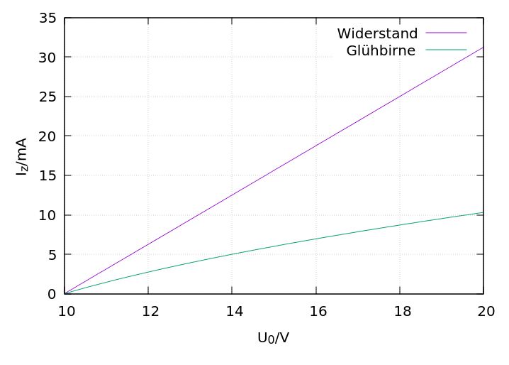

Falk B. schrieb: > Werner H. schrieb: >> Die Glühbirne ist eine Art Vorstabilisierung. Bei steigender Spannung >> fließt mehr Strom, der Faden wird heißer und der Widerstand erhöht sich. >> Die Zenerdiode wird wegen des eingegrenzten Stroms in einem engeren >> Bereich betrieben --> stabilere Zenerspannung. > > Wollen wir wetten, daß das nicht so ist und dein Gefühl? > Miß doch mal die Unterschiede nach und berichte. Werner hat schon recht, und man kann das auch leicht nachrechnen. Spannungsabhängigkeit vom Strom: Widerstand: U = R · I Glühbirne: U = c · I² (näherungsweise) R und c sind dabei die bauteilspezifischen Konstanten, die das jeweilige DC-Vehalten beschreiben. Vergleich anhand eines Beispiels Folgende Parameter könnten zur fraglichen Schaltung passen: Versorgungsspannung: U0 ∈ [U0min, U0max] Minimalwert der Versorgungsspannung: U0min = 10V Maximalwert der Versorgungsspannung: U0max = 20V Stromverbrauch der nachfolgenden Schaltung: Iv = 10mA Z-Spannung: Uz = 6,8V Der Widerstand und die Glühbirne werden jeweils so ausgelegt, dass bei U0min die Ausgangsspannung bei Iv gerade noch auf Uz gehalten werden kann. Auslegung des Widerstandes R = (U0min - Uz) / Iv = 320Ω Auslegung der Glühbirne: c = ((U0min - Uz) / Iv² = 32000V/A² Strom durch die Z-Diode mit Widerstand: Iz = (U0 - Uz) / R - Iv Strom durch die Z-Diode mit Glühbirne: Iz = √((U0 - Uz) / c) - Iv Ergebnisse s. Anhang. Bei U0=20V ist Iz mit dem Widerstand etwa dreimal so hoch wie mit dem Widerstand. Bei höheren Versorgungspannungen wird dieser Faktor noch größer.

Yalu X. schrieb: > In der vom TE geposteten Schaltung mit 12V-Birne und 6,8V-Z-Diode darf > die Versorgungsspannung bis auf 18,8V ansteigen, ohne dass die > Nennspannung der Birne überschritten wird. Die übrigen Schaltungsteile sind da aber nicht dafür ausgelegt. Es sind 12V angegeben!
