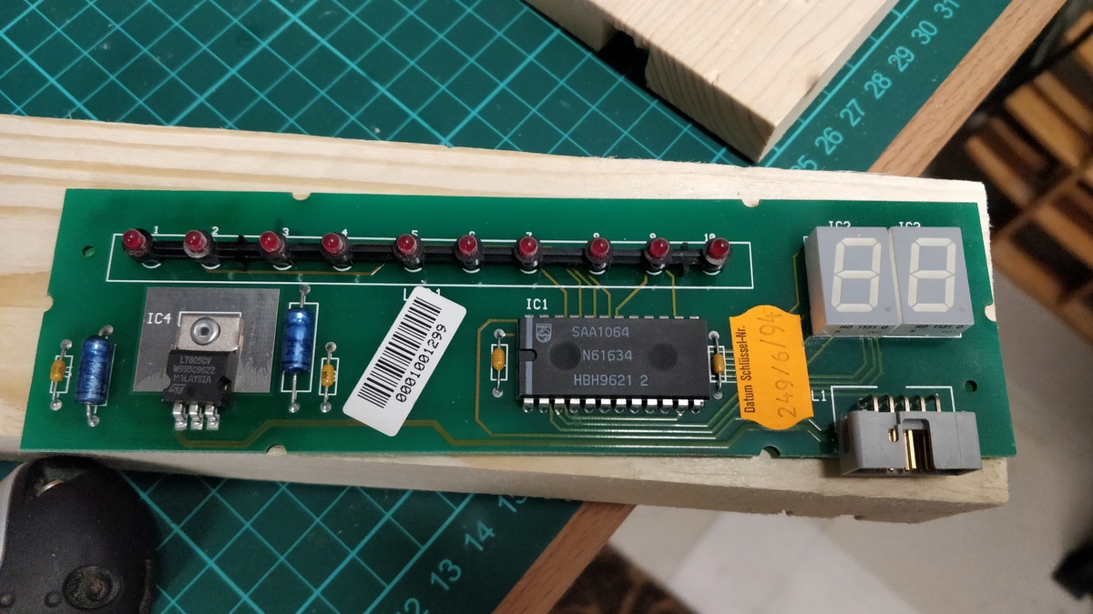

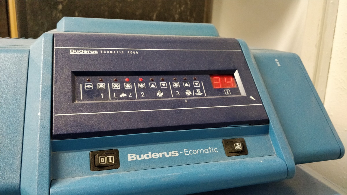

das Bedienteil von meiner Heizung (siehe Bild) gibt so langsam den Geist
auf. Da Ersatz sehr teuer ist (100-200€), würde ich gerne mal probieren,
eine eigene Steuerung auf ESP32-Basis zu bauen.
Dazu müsste ich nur wissen, wie dieser 10 polige Stecker belegt ist, und
welches Protokoll dort gesprochen wird.
Ich bin bestimmt nicht der Erste, der sich mit sowas beschäftigt, oder?
Kann mir jemand einen Tipp geben, wo Informationen dazu zu finden sind?
Danke!
von hinz (Gast)
Einfach reparieren kommt nicht in Frage?
I2C, siehe Datenblatt des SAA1064.
von Kernel (Gast)
Doch, schon. Ist aber nur halb so spannend ;-)

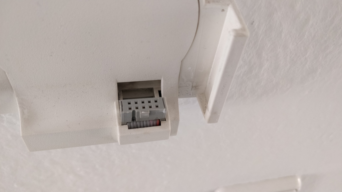

I2C halte ich für unwahrscheinlich, da sich einer dieser 10 poligen
Anschlüsse zwei Etagen über der Heizung befindet. Das wäre dann doch
etwas zuviel Leitungslänge...

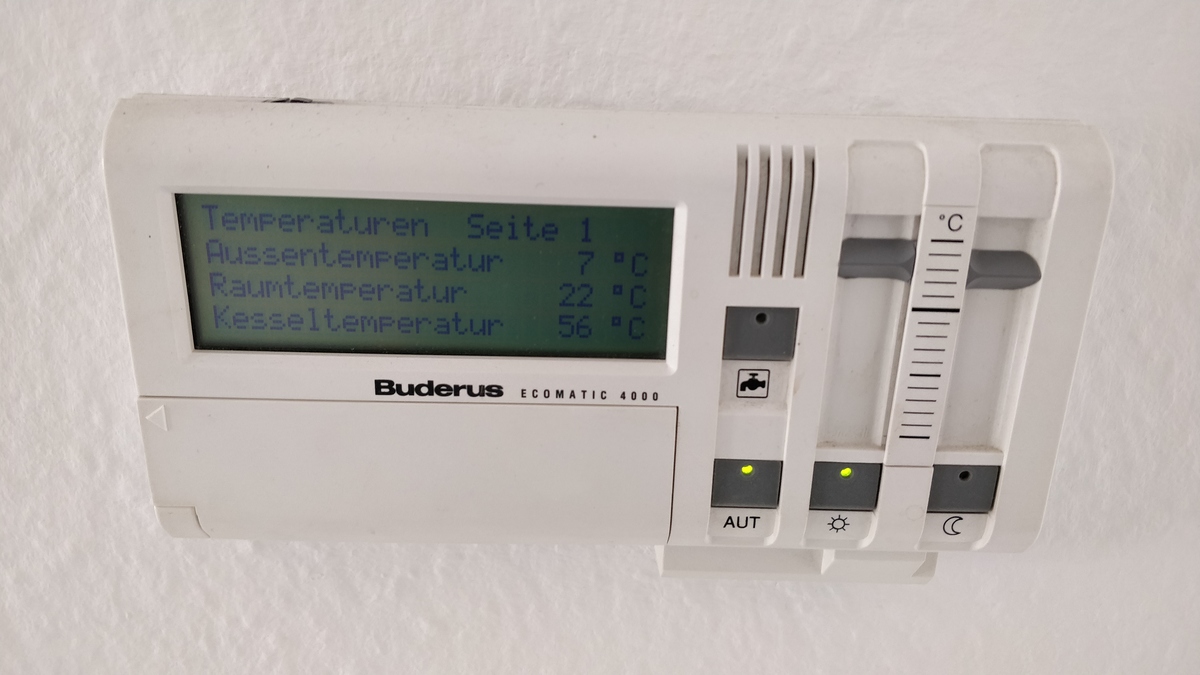

von ems (Gast)
Ist das nicht der hausinterne Ems Bus?
Ich dachte du meinst das vierte Bild.

von Roger S. (roger_s)
https://emswiki.thefischer.net/doku.php da wird dir gehelft
währ cool das mit esp und nextion display zu lösen, ein esp8266 reicht
dazu
von Kernel (Gast)
Biste dir da sicher? Die Bedieneinheit ist ja schon uralt. Auf den
Seiten zum Buderus EMS Bus taucht sie jedenfalls nie auf ;-)
von Gernot A. (gernot_a)
Für die Ecomatic 4000 mit HS4201 und KM2.0 habe ich den ESPHome Code auf
GitHub eingestellt
https://github.com/GernotAlthammer/buderus_ecomatic4000
