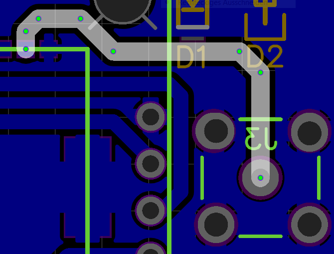

Moin, Ich brauche Hilfe bei der Berechnung meiner Leiterbahn. Auf der abgebildeten Platine habe ich eine 2,4 Ghz Signalleitung die ich gerne auf 50ohm Impedanz anpassen möchte. Ich habe mich jetzt schon des öfteren umgeschaut aber noch nichts passendes gefunden. Daten: 1,6mm Platine Doppelseitig Polygon(GND) Lötstopplack Leiterbahndicke 35um Abstand Polygon(GND) 0,3mm Ich bräuchte am besten eine Formel oder einen Rechner um die breite und die Länge auf die Impedanz von 50ohm anzupassen. vielen dank für eure Hilfe Mit freundlichen Grüßen

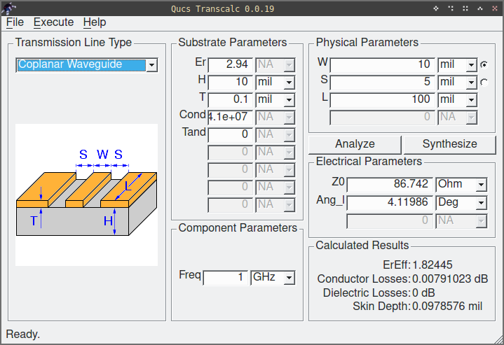

Philip _. schrieb: > Ich habe mich jetzt schon des öfteren umgeschaut aber noch nichts > passendes gefunden. Warum? Wonach hast du dich denn umgeschaut? Nackten Frauen? z.B.laut Google: Beitrag "Faustregel für grounded coplanar waveguide?" Saturn PCB hat ein nettes Kalkulationstool für PCB Entwickler. Es ist aber recht Easy was zu finden: http://qucs.sourceforge.net/tech/node86.html Impedanz alleine macht aber nicht Glücklich. Der Ground und seine Anbindung ist ein wichtiger Faktor, sowie Abstand. Grundlegend: Platzschaffen, Welle einsperren (Via Zaun) und es ihr schön gemütlich machen (Stubs und "kanten" vermeiden). Oder halte die Leitung einfach kurz im Verhältnis zur Wellenlänge dann wird das schon. Frank S. schrieb: > Ohne Bezugslage wirds wohl nix. Lesen bildet: Philip _. schrieb: > 1,6mm Platine > Doppelseitig > Polygon(GND) > Lötstopplack > Leiterbahndicke 35um > Abstand Polygon(GND) 0,3mm

Philip _. schrieb: > Auf der abgebildeten Platine habe ich eine 2,4 Ghz Signalleitung die ich > gerne auf 50ohm Impedanz anpassen möchte. Für die paar Millimeter hat das kaum Sinn. An den Knicken baust du sowieso Unstetigkeitsstellen ein, und ansonsten bist du (sofern das ein Footprint in SMA-Buchsen-Größe ist rechts) noch im Bereich von λ/10 (oder so), das ist weit davon entfernt, eine (elektrisch lange) Leitung zu sein. Wichtiger ist, dass du ausreichend GND-Vias zu beiden Seiten deiner Strippe hast, damit die HF nicht sonstwohin vagabundiert.
Karl M. schrieb: > Wir hören bei 1 GHz FR4 auf. Dann würdest du wohl kaum Consumer-Elektronik für 2,4 oder 5,8 GHz kaufen können, wenn man den Kram wirklich nur auf teurem Rogers oder dergleichen designen könnte. Lass einfach mal die Kirche im Dorf. FR4 ist alles andere als toll, was seine HF-Eigenschaften angeht, gar keine Frage. Aber es ist auch keineswegs so, dass es bei der Kleinheit heutiger Strukturen damit partout nicht möglich wäre, 2,4 GHz ein paar Zentimeter lang bis zu einer Buchse zu bekommen, ohne das gleich die Welt untergeht.

Beao Bachta schrieb: > Die Länge ist übrigens nicht bestimmend für die Impedanz. Korrekt, aber unterhalb von (etwa) λ/10 interessiert die Impedanz kein Schwein, da sowieso noch keine Leitungseffekte (wie stehende Wellen) auftreten. Da ist das einfach nur eine elektrische Verbindung.
Ich stimme Jörg zu, diese Panikmache hier im Forum wenn man mal ein 2.4 GHz-Signal fünf Millimeter auf FR4 verlegt ist völlig übertrieben. Sind eure WLAN-Karten etwa aus Keramiksubstrat? Auf ordentliche Masseführung (direkt unter oder neben der Leiterbahn) achten, Impedanz entsprechend berechnen und grob einhalten und gut ist. Bei ein paar mm kann man den Teil mit der Impedanz auch weglassen. Die Masse ist trotzdem wichtig! Die Knicke sind übrigens auch egal -- habe ich vor einer Weile mal simuliert. Ist m.E. ein hartnäckiger Mythos. Wenn überhaupt spielen 90°-Knicke eine Rolle, und das auch nicht unter 10 GHz.

Was ist den der Rückflusspfad für das 2,4 GHz Signal? Nur die GND-Füllung auf der selben Lage wie das Signal? Davon die Impedanz zu bestimmen ist ohne Field Solver nicht besonders aussichtsreich. Eine durchgehende GND-Lage kann ich auf dem Bild nämlich nicht erkennen. Aber wenn die Leitung nicht länger als ein paar cm ist, musst du dir um HF der Leiterbahn vielleicht gar keine Gedanken machen. Abhängig davon was am SMA angeschlossen ist, brauchts vielleicht halt noch nen vernünftigen Abschluss.
P. S. schrieb: > Nur die > GND-Füllung auf der selben Lage wie das Signal? Davon die Impedanz zu > bestimmen ist ohne Field Solver nicht besonders aussichtsreich. Naja, z.B. qucs hat da einen Rechner für, nennt sich "coplanar waveguide" ...
