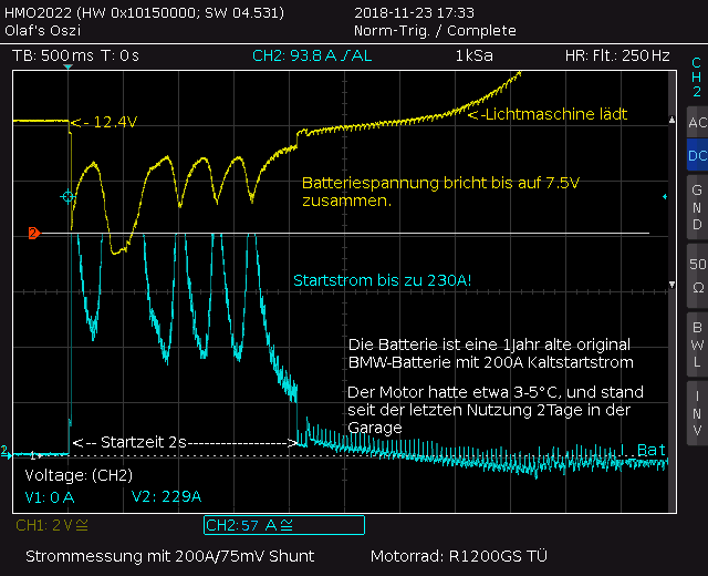

Vor kurzem in einem Autoforum gelesen: Ein Anlassvorgang von 2 sec.
verbraucht gerade mal so viel Energie wie in einer 9V Batterie steckt.
Kann das mal jemand von den Matheprofis nachrechnen?

von Stefan F. (Gast)
Gehen wir mal von 200A für 3 Sekunden aus:
12V ∙ 200A ∙ 0,0008 Stunden (3 Sekunden) = 2 Wh
Verglichen mit der Ladung einer 9V Block-Batterie:
9V ∙ 0,2A ∙ 1 Stunde = 1,8 Wh
Das kommt also schon ungefähr hin. Wenn der Akku im Mittel mit 5A
nachgeladen wird, dauert das rein rechnerisch 2 Minuten.
1,8Wh / (12V ∙ 5A) = 0,03 Stunden, also rund 2 Minuten.

Jedenfalls sind wir da in einer Größenordnung, die man in der
Hosentasche tragen kann. Deswegen gibt es diese kompakten
Starthilfe-Akkus. Im Prinzip funktionieren sie, wenn der Wagen in
Ordnung ist. Aber wenn er in Ordnung ist, braucht er keine Starthilfe.
Egal, sie verkaufen sich trotzdem gut.

von Olaf (Gast)
Das Bild zeigt Strom und Spannung am Anlasser meines Motorrads im Winter
bei Kaltstart.
Wie ihr seht wird dem Anlasser fuer 2s Strom entnommen, nach 3s wird der
Strom negativ weil die Batterie laedt und nach 5s geht die Stromaufnahme
der Batterie schon deutlich zurueck. Und das war Kaltstart im Winter.
Bei warmen Motor braucht der Anlasser 1s oder weniger und der Strom ist
natuerlich viel geringer. Mit anderen Worten die Leistungsaufnahme eines
Anlasser kann man vernachlaessigen. Was aber extrem wichtig ist das ist
der Innenwiderstand der Batterie und der Zuleitung.
Oh..und das Motorrad springt im Winter eher schlecht an weil BMW die
Batterie unterdimensioniert hat. Deshalb hatte ich das auch mal
gemessen.
Es wird aber Dinge geben die beim Start/Stop die Batterie viel staerker
belasten. Sitzheizung, Lueftermotor, Radio, Licht, usw. Auch wenn ein
Auto davon vielleicht einiges abschaltet, aber rechnet doch z.B mal den
Verbrauch des Lichts aus wenn ihr eine Minute an der Ampel steht und der
Motor aus ist und ihr vielleicht noch den Fuss auf der Bremse habt.
Olaf
