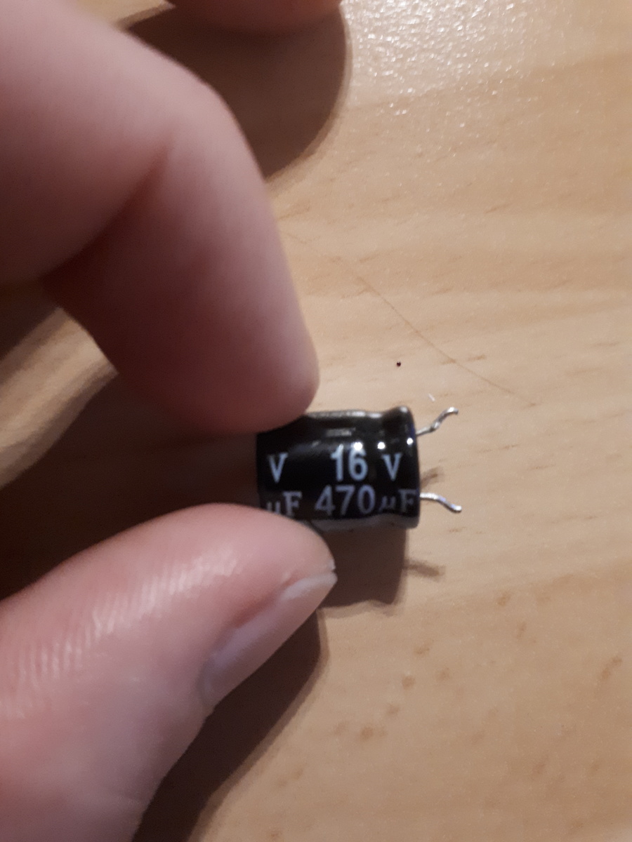

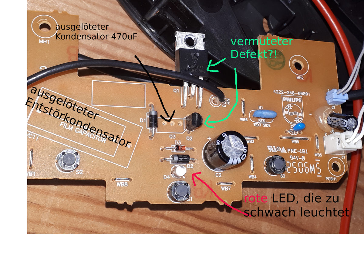

meine Kaffeemaschine: Philips Senseo
Problem: Die mittlere Status/ Einschalt- LED leuchtet ganz ganz schwach,
man erkennt das Leuchten nur, wenn man ganz nah an die LED herangeht.
(siehe Bild)
Den Entstörkondensator habe ich ausgelötet, nachdem die LED so schwach
geleuchtet hat. In Youtube steht, das Bauteil ist oft defekt. Bei der
ohmschen Messung zeigt er nur unendlich viel Ohm an.
Frage: An was liegt es?
Vermutung: Liegt es an MOSFET oder Transistor, da die LED ja schwach
leuchtet und die evtl. vorhandene Spg. nicht verstärkt wird?

Chris M. schrieb:
> den Entstörkondenstaor habe ich ausgebaut.
bevor oder nachdem die LED aufgegeben hat ?
Der gehört nämlich wahrscheinlich zu eine kondensatornetzteil, das du
damit ausser betrieb gesetzt hast.

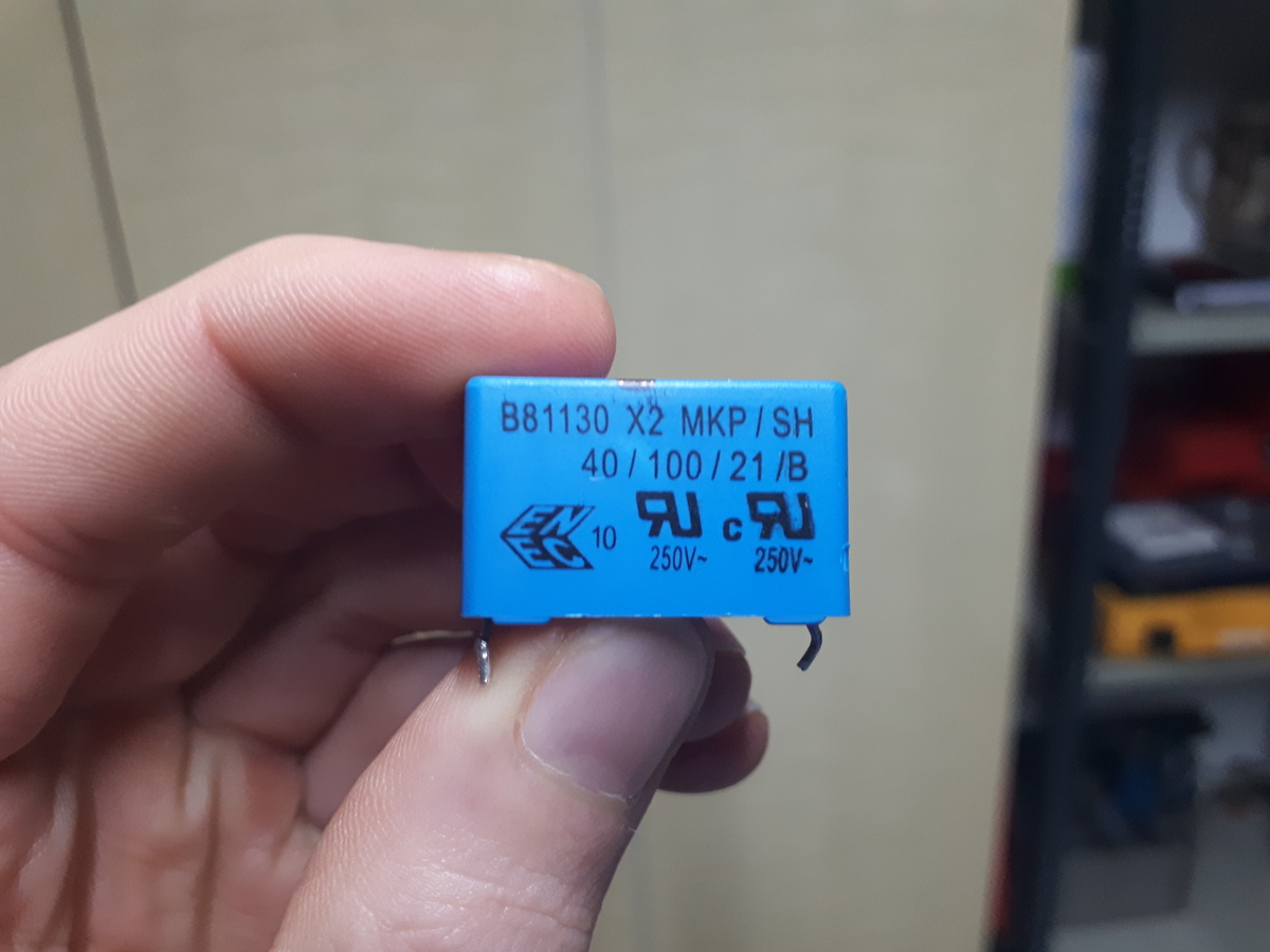

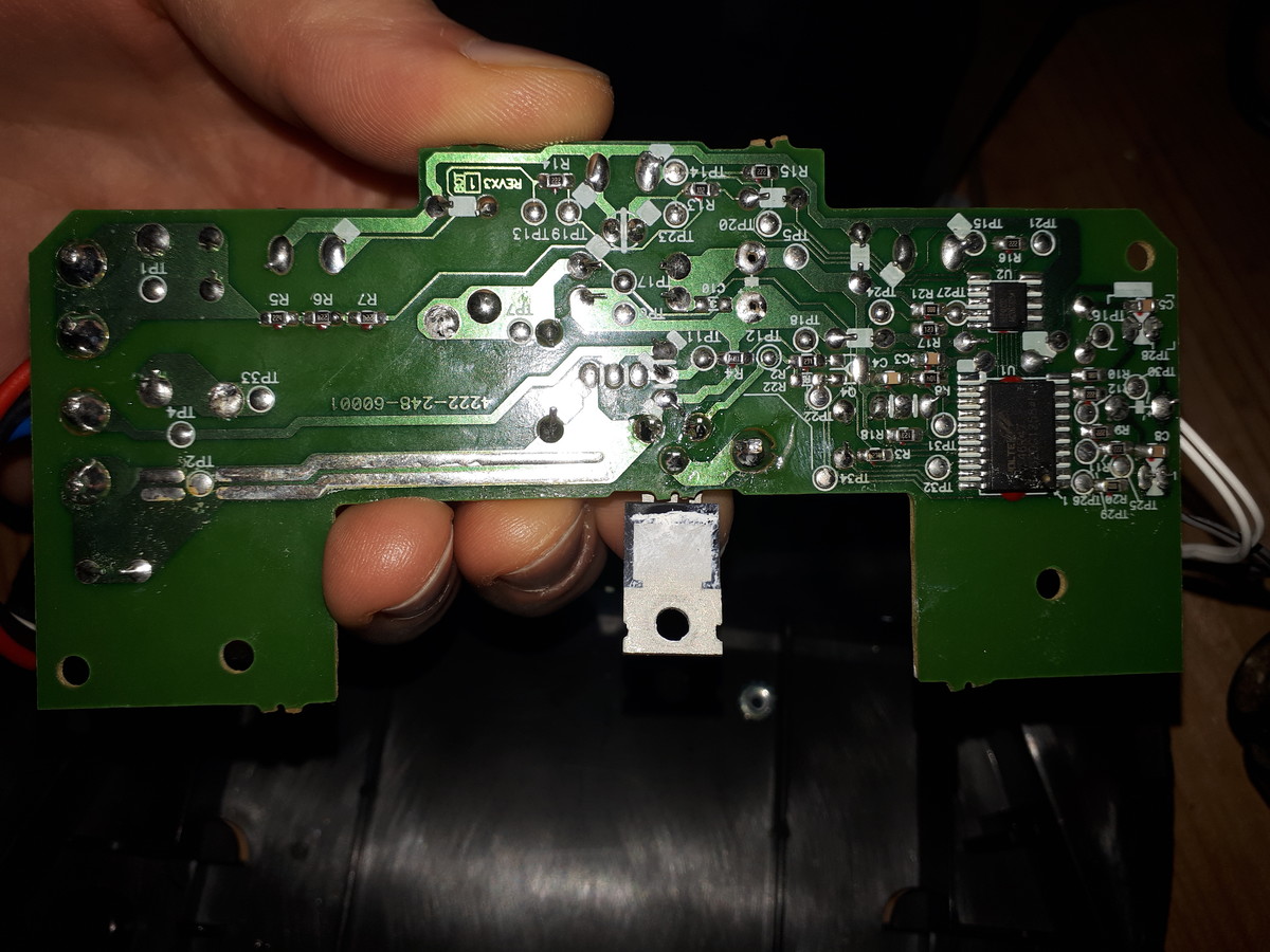

von Manfred (Gast)
Chris M. schrieb:
> Entstörkondensator
Zeige den Kondensator und die Leiterbahnenseite der Platine.

von HildeK (Gast)
Siehe das Bild im Eingangspost.
Was da als "Entstörkondensator" bezeichnet wird, ist definitiv der
Kondensator vom C-Netzteil.

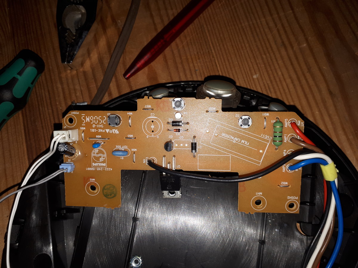

von Jens M. (schuchkleisser)
Das ne über 10 Jahre alte Senseo überhaupt noch irgendwas macht, grenzt
an ein Wunder.
Stand die 9 Jahre im Schrank???
solang de' Mascheng den Kaffee macht wie sie soll,
hätte ich das so gelassen.
Q1 ist zum Durchschalten des Stroms aufs Heizelement nötig.
UND:
Sicher, dass "Q3" ein Kondensator war?
Aber interessant zu sehen,
wie gut ein Hersteller auf der Platine dokumentiert,
wie herum ("Text-Seite") ein Bauteil gehört :D
von TestX (Gast)
Das eine ist der Kondensator vom Netzteil und das andere ein einfacher
X/Y Kondensator...wenn geht der vom Netzteil kaputt (Standard Fehler ->
tauschen)
Das sind auch keine Mosfets sondern Thyristoren...
Tausch erstmal den Kondensator bzw. beide ....meistens war es das schon.

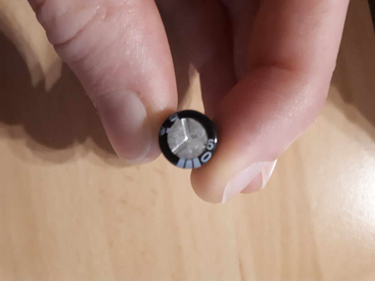

von Chris M. (yasd123)
Kondensator
platine Leiter Bahnen

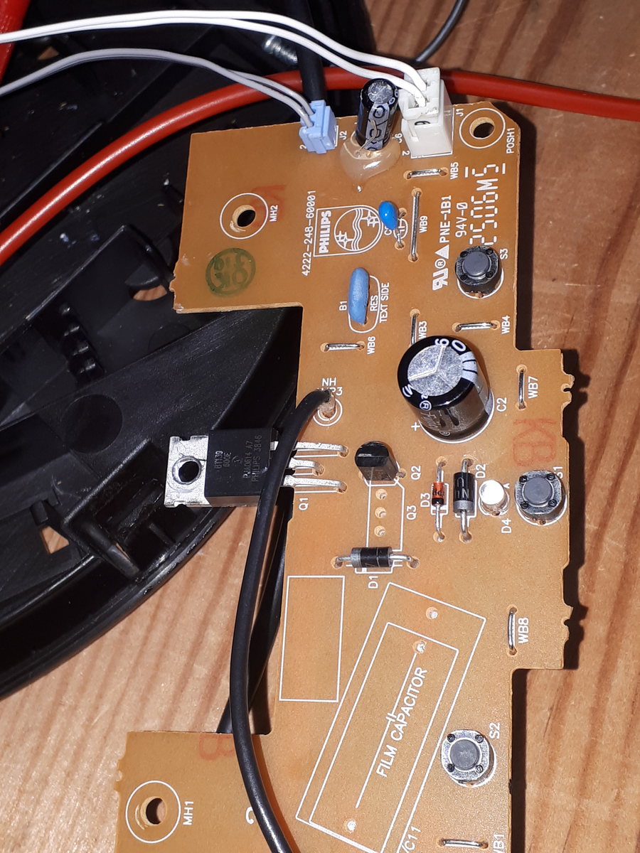

komplette platine nochmal mit Widerstand
Seite des entstörkoondensators
von Teo D. (teoderix)
Bei Q3 war noch nie etwas bestückt/eingelötet!?
das kommt mir auch so vor. dazu ist das da viel zu sauber
Sorry ich meinte C2 habe ich ausgelötet
Bau wieder ein!

von HildeK (Gast)
Nochmal: das ist kein Entstörkondensator! Das ist der Kondensator des
C-Netzteils.
Und gerade bei der Senseo ist der am häufigsten defekt.
Da allerdings dein Gerät noch funktioniert hatte, dürfte der auch noch
in Ordnung sein. Das Fehlerbild ist üblicherweise so, dass sie beim
Kaffee brühen zwischendurch aufhört/abschaltet, weil der Prozessor zu
wenig Versorgungsspannung hat und in Reset geht.
Wenn die LED zu dunkel ist: Da gibt es meist nur zwei Bauelemente, die
LED selber und ihr Vorwiderstand. Du kannst ja den Bereich mal
nachzeichnen, wie der verschaltet ist.

von HildeK (Gast)
Lukas schrieb:
> So ist es, da der Kondensator defekt war hat die Maschine den Geist
> aufgegeben
Oben schrieb er aber, dass die Maschine noch ging, nur die LED war zu
dunkel.
Das deutet nicht auf einen Defekt von C1/C11 hin.
Also: die Schaltung in der Umgebung der LED aufnehmen oder gleich LED
tauschen.
Kann natürlich auch sein, dass der Prozessorpin, der sie schaltet,
defekt ist.
