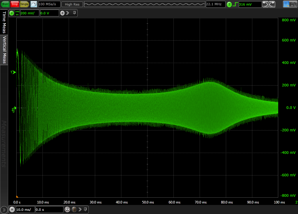

Du kannst ja einen Sweep am Eingang anlegen (das geht auch digital in
einer Simulation) und dann guckst du auf die Amplitude vom Ausgang. Wenn
du das analog mit Oszi und Generator machst ist es schick wenn du eine
schöne Triggerquelle hast. Z. B. einen Puls der immer beim Start eines
Sweeps ausgegeben wird.
von Olaf (Gast)
Und wenn man dann an seinem Oszi die variable Persistenz hochdreht
dann bekommt man ein megatolles Bild der Uebertragungsfunktion...
Olaf
von Bernd (Gast)
...oder den Trigger richtig setzt und die Sweepzeit gleich der
horizontalen Zeitablenkung einstellt.
