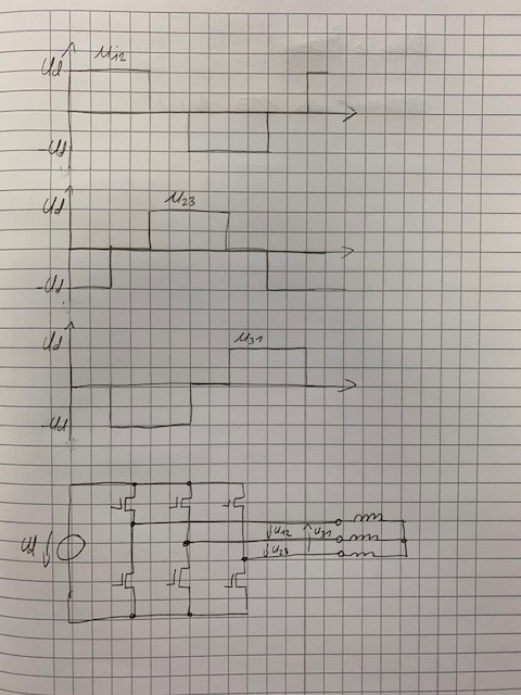

Egon D. schrieb: > Tom schrieb: > >> Der normale Gleichstrommotor wäre nach dieser >> Argumentation auch ein Drehstrommotor, da der >> Kommutator die angelegte Gleichspannung umpolt. > > Nein. > > Im inneren eines mit Gleichspannung betriebenen > Kommutatormotors ist KEIN Drehfeld vorhanden. Das sagte ich ja: Beim BLDC gibt es eben kein Drehfeld. Darauf wollte ich hinaus.
Tom schrieb: > Egon D. schrieb: >> Tom schrieb: >> >>> Der normale Gleichstrommotor wäre nach dieser >>> Argumentation auch ein Drehstrommotor, da der >>> Kommutator die angelegte Gleichspannung umpolt. >> >> Nein. >> >> Im inneren eines mit Gleichspannung betriebenen >> Kommutatormotors ist KEIN Drehfeld vorhanden. > > Das sagte ich ja: Beim BLDC gibt es eben kein > Drehfeld. Darauf wollte ich hinaus. Das ist aber falsch -- im Inneren eines BLDC gibt es NATÜRLICH ein Drehfeld.
Egon D. schrieb: > Das ist aber falsch -- im Inneren eines BLDC gibt > es NATÜRLICH ein Drehfeld. DAS ist jetzt Haarspalterei. Je nachdem, wo ich meine Systemgrenzen setze, habe ich bei allen diesen Motoren (auch PMSM!) Gleichspannung, und sei es nur auf dem Zwischenkreis...
Thomas schrieb: > Sofern ich einen PMSM habe, muss ich die Postion des Rotors für die > Regelung zwingend erfassen richtig? Ja, notfalls sensorlos elektronich per BackEMF. > Die Drehzahl wird aber letztendlich doch nicht über die Spannung, > sondern über das Statordrehfeld und Polpaarzahl bestimmt, oder ist dies > nicht korrekt? Über die Spannung, doppelte Spannung = doppelte Drehzahl bis dahin was er verträgt. Wie viel upm/V ist modellabhängig, klar auch Polzahlabhängig aber due ist fix. > Das von dir verlinkte FAQ behauptet was anderes. Das richtige.
Tom schrieb: > Das sagte ich ja: Beim BLDC gibt es eben kein Drehfeld. Darauf wollte > ich hinaus. Einen BLDC könnte ich wie in der Abbildung steuern. Das ist doch ein Drehfeld von 3 Phasenversetzten Wechselspannungen. Oder habe ich die letzten Jahr irgendwas komplett falsch gelernt?

Thomas schrieb: > Tom schrieb: >> Das sagte ich ja: Beim BLDC gibt es eben kein Drehfeld. Darauf wollte >> ich hinaus. > > Einen BLDC könnte ich wie in der Abbildung steuern. > Das ist doch ein Drehfeld von 3 Phasenversetzten Wechselspannungen. Richtig. An alle anderen: Es ist ja ungluablich, wieviele Minderbemittelte hier ihr Unwissen mit Stolz zur Schau stellen.
