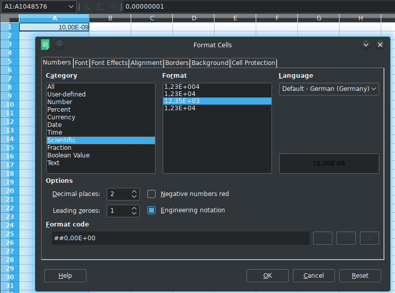

Das schon probiert? (ungetestet) https://wiki.openoffice.org/wiki/Engineering_and_SI_Number_Format_in_Calc In LibreOffice gibts ne Checkbox im Format-Dialog dafür, siehe screenshot
Bearbeitet durch User
Bernd K. schrieb: > Das schon probiert? (ungetestet) > > https://wiki.openoffice.org/wiki/Engineering_and_SI_Number_Format_in_Calc > > In LibreOffice gibts ne Checkbox im Format-Dialog dafür, siehe > screenshot Danke für die schnelle Antwort. Das Bild ist sehr aufschlußreich, aber diese vielen Einstellmöglichkeiten habe ich bei meinem Programm nicht. Mit Mikrosoft Exel scheint es wohl zu gehen. Aber ich habe ein solches Progrtamm nicht. Zudem möchte ich bei OOo.org bleiben. Mit Tabellenkalkulation kenne ich mich leider nicht gut aus. Ich versuche zur Zeit, ein paar kleine Formeln (z. B. für Schwingkeisberechnung) einzugeben. Da stört mich die Zahlendarstellung im Moment sehr. Vielleicht gibt es aber einen Trick, das übersichtlicher darzustellen.

Probier doch einfach mal den Formatstring mit ## wie bei Libreoffice oder mit ### wie auf der Webseite beschrieben (wie es auch bei Excel der Fall zu sein scheint) aus. Andernfalls würd ich halt mal langsam den Sprung zu LibreOffice machen denn dorthin ist die ganze Karawane gezogen, wird OOo denn überhaupt noch gepflegt?

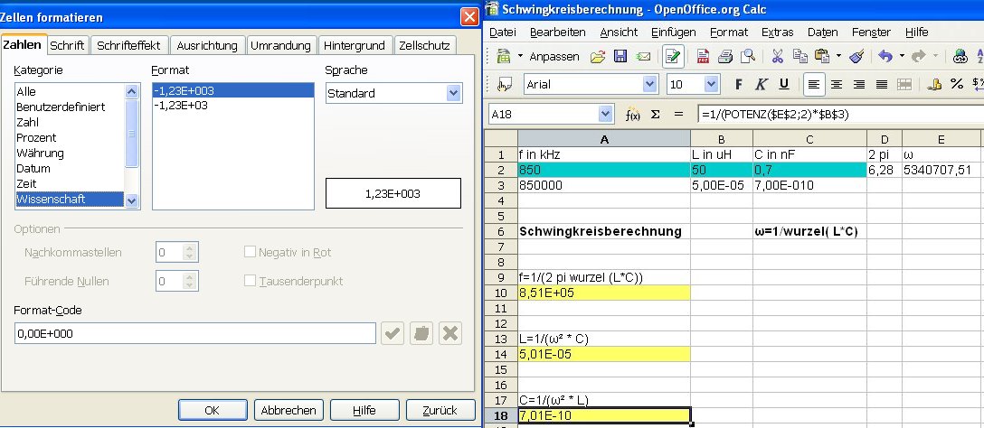

Yalu X. schrieb: > Bernd K. schrieb: >> Andernfalls würd ich halt mal langsam den Sprung zu LibreOffice machen >> denn dorthin ist die ganze Karawane gezogen, wird OOo denn überhaupt >> noch gepflegt? > > Vielleicht würde es schon reichen, die 14 Jahre alte OpenOffice-Version > mal upzudaten. Die 4.1.7 ist noch keine zwei Monate alt. Ja, das Programm ist alt. Aber ich habe XP und 10 Jahre alte, langsame Hardware...ob sich das miteinander verträgt??? ...und ob es dann nicht irgendwo "hakt"? Da sind dann noch die vielen Dokumente vom Writer...und der Zeitaufwand für die Einrichtung. Die Einarbeitung auf das alte OOorg war schon mühselig. Ich bin kein Computerfreak. Ich glaube, ich werde das so lassen wie es ist und mich damit abfinden. Anbei noch das Tabellenblatt. Man sieht keinerlei Einstellmöglichkeiten für gruppenweise Darstellung. Schade. Vielen Dank für die Antworten

Hast du denn schon ausprobiert, was passiert, wenn du im Dialog "Zellen formatieren" in das Feld "Format-Code" einen der beiden folgenden Formatcodes einträgst:
1 | ##0,00E+000 |
oder
1 | ###,00E+000 |
(s. Beitrag von Bernd K.) Die in deiner Version fehlende Checkbox "Engineering notation" tut auch nichts anderes als dem Formatcode die #-Zeichen voranzustellen.
