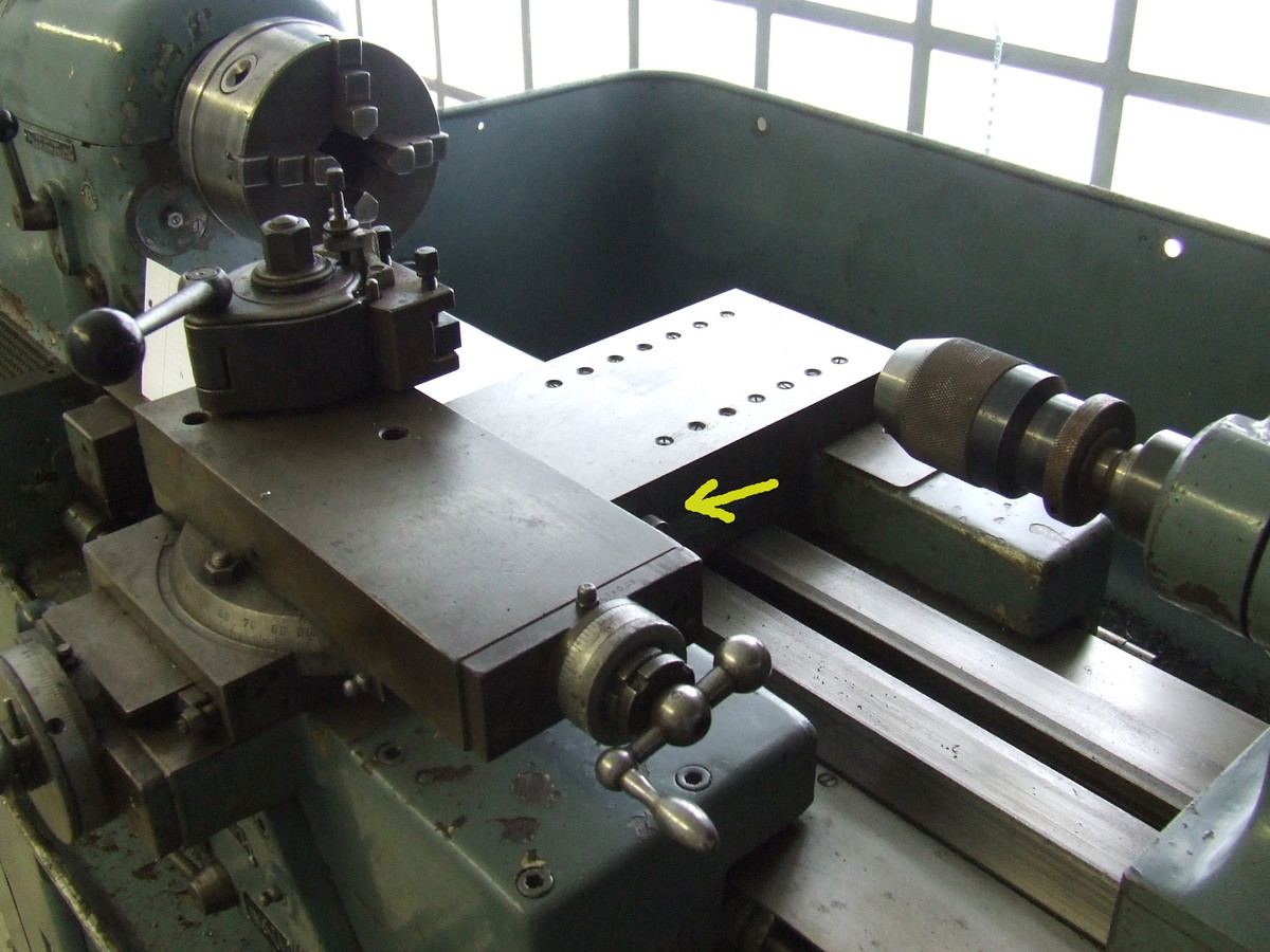

Hallo Leute, ich statte den Support meiner ca. 70-90 Jahren alten
Drehbank mit neuen Spindeln aus. Sprich, ich bin völlig frei bei der
Materialwahl. Üblich sind ja Stahlspindeln mit Messingmutter. Nur frage
ich mich gerade, ob es nicht etwas haltbarer wäre, wenn ich
Messingspindeln und Stahlmuttern nehmen würde. Der Verschleiß dürfte
derselbe sein, aber eben mit deutlich mehr Material an der Spindel.
Die eingeschränkte Festigkeit der Spindel wäre kein Problem, da ich von
M8x1 Stahl auf M12x0,5 Messing umsteigen würde wollen und können. Das
würde gleich auch aus der bescheuerten 0,02mm Teilung eine 0,01mm
Teilung machen...
Spricht etwas dagegen?

von Lothar J. (black-bird)
Und auf die Materialpaarung kommt es auch an. Gibt es denn
Trapezgewindespindeln aus Messing? YouTube und Billigramsch vom
chinesischen Kopierer mal ausgenommen.
Blackbird
Egon D. schrieb:
> Das kenne ich bei konventionellen Drehmaschinen generell
> nicht. An Fräsen -- ja, aber nicht an Drehmaschinen.
> Soll aber nicht heissen, dass es das nicht irgendwo auf
> der Welt gibt. Ich bin ja nicht Doktor Allwissend.
Und prompt kennst Du einen, der eine (ältere) Drehmaschine mit genau
solch einem Feststellhebelchen am Planschlitten hat ;-)
Leider habe ich jetzt hier im Büro auf die Schnelle nur das Bild
gefunden, bei dem man den Hebel nur erahnen kann, weil der Oberschlitten
davorsteht.
>>> Wenn ich die Kurbel vom Planschlitten loslasse, dann
>>> soll der ohne mein Zutun GENAU DORT stehenbleiben,
>>> wo ich mit Kurbeln aufgehört habe.
>> Dann muss du die Führung halt stramm einstellen.
> Naja, das war nie ein echtes Problem. Ich habe in der
> Ausbildung viel gedreht und musste an keiner der
> Maschinen irgendwas nachstellen.
Ab und zu muss ich hier mal die Keilleiste am Planschlitten (oder auch
Oberschlitten, aber den brauche ich so gut wie nie) nachjustieren, aber
das ist wirklich selten, vielleicht alle zwei Jahre mal, aber: man kann
es - ein weiterer großer Vorteil gegenüber Linearschienen. Der
Schloßkasten ist prismatisch geführt, der justiert sich durch sein
Gewicht automatisch :-)
> Allerdings stimmt es, dass man sich in bestimmten
> Ausnahmefällen wünscht, man hätte eine Klemmung am
> Schlitten. Das betrifft aber vielleicht 1% der Fälle;
> alle anderen Arbeiten funktionieren nur aufgrund der
> Selbsthemmung der Trapezgewindespindeln.
Ja, so ist es. In 99% der Fälle benötigt man das nicht.
Ich habe die Erfahrung gemacht, dass das Klemmen bei wirklich zähen
Edelstählen/Niob/Titan zu einer nochmal besseren Oberfläche führt, wohl
auf Grund der dann innigen Verbindung von Planschlitten und
Schlosskasten.
Früher in der Serienproduktion war er vermutlich praktisch, wenn man
nicht aus Versehen den Planschlitten verstellen wollte.
Es ist schön, den Hebel zu haben - aber benötigt man ihn unbedingt? Eher
nicht.
: Bearbeitet durch Moderator
