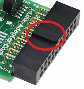

Hallo, ich suche eine Buchsenleiste gemäß Bild im Anhang: * 20-polig * Raster 2,54 * mit Codiernase * abgewinkelt * THT Scheint recht schwierig zu beschaffen sein, ich habe bislang keine gefunden. Vielleicht suche ich auch mit falschen Begriffen bei Google und den Distributoren. Wo gibt es diese Teile bzw. welche Artikelnummern haben diese?

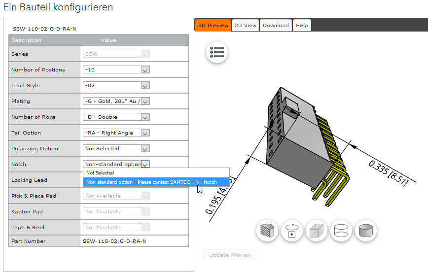

Peter schrieb: > Wo gibt es diese Teile Bei Samtec. Du musst aber dort anrufen, denn der "Notch" ist eine spezielle Variante...

Da du auch nach Distributoren gefragt hast: Semtronics PL875 Serie http://www.seltronics.de/wb267/pages/o-online-katalog/kontaktelemente/buchsenleisten/buchsenleisten-rm-254.php (Fünfter Link von oben) Graconn in der BB-02-KW Serie https://www.gradconn.com/Products/BoardToBoard/All?po=True&p=2.54mm&g=Female&mt=Through%20hole&o=Right%20angle Keiner der genannten Graconn Distributoren (https://www.gradconn.com/DistributorsReps/DE) scheint die Buchsenleiste auf Lager zu haben "auf Anfrage".
Hab nun doch was gefunden: 5120-B7A2PL von 3M. Aber schweineteuer (8,10€ bei Mouser). Die Schraubbefestigungen auf der Seite brauche ich jedoch nicht.
ohne Nase: https://www.fischerelektronik.de/web_fischer/de_DE/Steckverbinder/G02/Buchsenleisten/$catalogue/fischerData/PG/BL_LP4/search.xhtml https://www.fischerelektronik.de/web_fischer/de_DE/Steckverbinder/G02/Buchsenleisten/$catalogue/fischerData/PG/BL_04/search.xhtml
Christoph db1uq K. schrieb: > ohne Nase: > https://www.fischerelektronik.de/web_fischer/de_DE/Steckverbinder/G02/Buchsenleisten/$catalogue/fischerData/PG/BL_LP4/search.xhtml > https://www.fischerelektronik.de/web_fischer/de_DE/Steckverbinder/G02/Buchsenleisten/$catalogue/fischerData/PG/BL_04/search.xhtml Ich stelle dir jetzt mal eine Frage: Warum glaubst du hat der Fragesteller die Nase in seinem Bild rot umrandet und schreibt "mit Codiernase"? [_] Weil er ein Bauteil ohne Nase sucht. [_] Weil er ein Bauteil mit Nase sucht.
es gibt auch noch einen deutschen Hersteller: http://www.ratioplast.info/pdf/Pitch254/serie180CH.pdf Lieferfähigkeit nicht geprüft.
Ratioplast sieht gut aus. Aber ob die auch an Privat verkaufen? 721-2 von MPE Garry ist auch OK, aber bei welchem Händler kann man das Ding als Privatperson kaufen?

Gibt es denn so ein Teil nicht auch bei Mouser zu Preisen von max. 4 €? Hier bestelle ich ab und zu und Kauf für Privatpersonen ist bei Mouser kein Problem. Hersteller der Buchse ist mir eigentlich egal. Muß kein bekanntes Fabrikat sein.
Peter schrieb: > auf http://www.ratioplast.info ist nichts zu finden... Obacht, es geht hier in der Diskussion um 3 TLDs: .eu und .info und .com > auf http://www.ratioplast.info ist nichts zu finden... Auf dem bereits vorhin verlinkten Datenblatt dort dann aber durchaus. Recht exponiert ganz links oben: http://www.ratioplast.info/pdf/Pitch254/serie180CH.pdf Aber ich würde einfach mal bei Samtec anrufen...
Leider ist Samtec immer nur zu Samtec völlig kompatibel. Die Verriegelugen rasten nicht auf Fremdsteckern und ähnliches. Und SMD-Steckverbinder von Samtec (ja ich weiß der TE hat nach THT gefragt, sehr vernünftig) sind eine mechanisch sehr zweifelhafte Angelegenheit. Die reißen schnell mal vom Pad ab.

Falls nochmal jemand sucht und da noch keine gute Quelle genannt wurde: SFH11-PBPC-D10-RA-BK von Sullins Connector Solutions Gibts z.B. bei Digikey und ist mit 1,14€ auch bezahlbar: https://www.digikey.de/product-detail/de/sullins-connector-solutions/SFH11-PBPC-D10-RA-BK/S9205-ND/1990098
Sebastian V. schrieb: > Falls nochmal jemand sucht und da noch keine gute Quelle genannt wurde: > > SFH11-PBPC-D10-RA-BK von Sullins Connector Solutions > > Gibts z.B. bei Digikey und ist mit 1,14€ auch bezahlbar: > https://www.digikey.de/product-detail/de/sullins-connector-solutions/SFH11-PBPC-D10-RA-BK/S9205-ND/1990098 Top 👍 Danke für den Tipp. Hab jetzt alle Links durchgeklickt, um am Ende deinen zu finden :D
Peter schrieb: > Wo gibt es diese Teile bzw. welche Artikelnummern haben diese? Wenn man sich das Leben einfach machen möchte, kann man auf der Platine an Stelle der Buchsenleiste einen Wannenstecker/Pfostenstecker für wenige Cent benutzen und ein Flachbandkabel mit Pfostenbuchse zum anschließen. Damit umgeht man das Problem der vergoldeten, exotischen Variante abseits vom Mainstream. Ohne mehr über den Sinn und Zweck dieser Buchse an der Stelle zu wissen, ist man sonst auf die Edelvarianten angewiesen.
