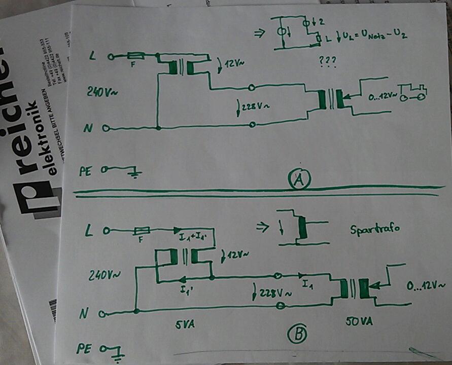

Damit ich den Textsalat richtig verstehe hab ich mal Schema skizziert: ein vergossener kleintrafo als Spartrafo eingesetzt wäre dann wohl (B), korrekt? (A) ist eher Murks...
TRIX schrieb: > Damit ich den Textsalat richtig verstehe hab ich mal Schema skizziert: > ein vergossener kleintrafo als Spartrafo eingesetzt wäre dann wohl (B), > korrekt? > > (A) ist eher Murks... Aus der Praxis: A funktioniert sehr gut, ebenso B. B ist um 5% mehr belastbarer als A .-) Nimm bitte einen Kleintrafo >> 5VA, der ist dann "spannungshärter".

TRIX schrieb: > Damit ich den Textsalat richtig verstehe hab ich mal > Schema skizziert: ein vergossener kleintrafo als > Spartrafo eingesetzt wäre dann wohl (B), korrekt? Richtig. > (A) ist eher Murks... Nö, müsste eigentlich auch funktionieren. Spannung ist minimal höher als bei Variante (B).
Ich hatte tatsächlich im Sinn, den vorgeschalteten Trafo ohne selbigen ans Netz anzuschliessen einfach nur als "Vorwiderstand" zu nutzen. dessen Sek-Windung als Vorwiderstand. aber... dass lassmerman lieber ;) Es war ja zudem auch eine Eisenlos-Variante gefragt

Egon D. schrieb: > Ich kommuniziere überwiegend mit Leute, die technischen > Sachverstand haben, daher ist weder mein Textverständnis > noch meine Ausdrucksweise immer behindertengerecht. Tut mir > leid. Ja, es mag daran liegen daß ich Fertigungsleiter in einer kleinen Computerfirma bin und tagein, tagaus mit Leuten zu tun habe die von "Tuten und Blasen" keine Ahnung haben. Man gewöhnt sich dann an nichts mehr "zwischen den Zeilen" zu lesen oder als gegeben vorauszusetzen sondern ganz genau hinzuschauen was geschrieben steht oder gesagt wird und entsprechend ausholend zu Antworten. Jemand schieb: > Falsch. > Ein Spartrafo ist ein Trafo, kein "induktiver Spannungsteiler". > Ein Trafo erfordert Kopplung. Einfach nur eine Induktivität in Reihe mit > einem Trafo zu schalten hat nichts mit einem Spartrafo zu tun. Nichts anderes habe ich bekräftigt.
● J-A V. schrieb: > Es war ja zudem auch eine Eisenlos-Variante gefragt Man nehme: ein Leistungsdrahtpotentiometer mit >> 100w Belastbarkeit und schalte es als Spannungsteiler.... YMMV
● J-A V. schrieb: > Ich hatte tatsächlich im Sinn, den vorgeschalteten > Trafo ohne selbigen ans Netz anzuschliessen einfach > nur als "Vorwiderstand" zu nutzen. Dann habe ich Dich einfach missverstanden. Tut mir leid für die Verwirrung. Ich hatte nur aufgrund der ausdrücklichen Erwähnung von "Trafo" und "12V-Spule" gar keinen Zweifel daran, dass Du natürlich auch die Primärseite korrekt verschalten willst...
