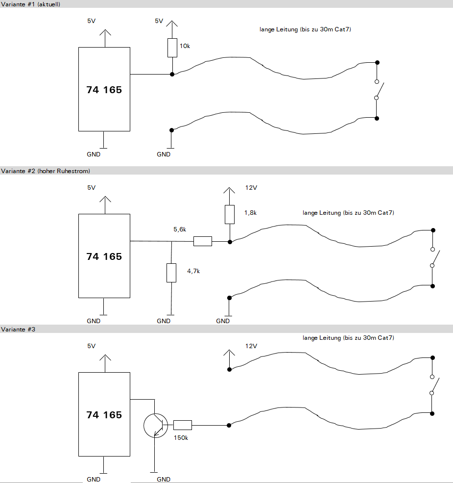

ich möchte für meine Haussteuerung sehr sehr viele Eingänge einlesen
(Alle Licht und Rollotaster im Haus) und benutze dafür Schieberegister.
Dabei treten über die langen Leitungen natürlich Störungen auf. Mit
meiner aktuellen Schaltung (siehe Anhang Variante #1) läuft es aktuell,
es werden aber ab und zu mal "Tastendrücke" erkannt die keine sind.
Nun habe ich zwei weitere Varianten, welche ich zukünftig nutzen möchte.
Variante #2 wäre für mich am "schönsten" umzusetzen hat aber den
Nachteil, dass der Ruhestrom im Vergleich zu den anderen Varianten sehr
hoch wäre.
Variante #3 wäre auch eine Möglichkeit.
Welche der Schaltungen wäre EMV technisch gesehen am Störsichersten?
Was kann ich noch daran verbessern?
Gibt es vielleicht noch eine viel bessere Variante?
Am liebsten möchte ich gerne GND Schalten und einen geringen bzw. gar
keinen Ruhestrom durch die Schaltung erzeugen.
Vielen Dank!
von Horst (Gast)
Sieh Dir an, wie es die Industrie bei SPSn macht.
24V als Schaltspannung und Optokoppler zwischen Taster und Elektronik.
Durch die höheren Schaltspannungen und -ströme unterscheidet sich Dein
Nutzsignal deutlicher von den Störungen.
Wenn Du wenig machen willst, nimm #1 und ändere den PullUp in 470Ohm
oder 1k.
Bei Variante 2 versaut Dir der Spannungsteiler Dein Schaltsignal und
Deine Idee #3 ist ein reiner Störempfänger, selbst im geschalteten
Zustand.

von Winne Z. (rugbywinne)
Schaltung 1
Es fehlt ein Kondensator vom Eingang nach GND.
100nF sollten reichen.
Wir machen das sogar bei 100m Kabel.

Variante #2 versaut tatsächlich das Schaltsignal. Knapp 500mV liegen bei
nicht geschaltetem Schalter am 165 an. 0,8V ist die Grenze für Low
Pegel.
Eingänge werden bereits in Software entprellt.

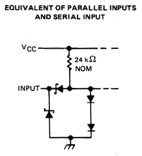

Aus dem Datenblatt (SN74LS165AN siehe Anhang) kann man erkennen, dass
schon Pullup und Zener Dioden verbaut sind. Reicht das aus? Oder sollte
man tatsächlich noch mehr außen hinzufügen?

Eingang 74165 -> Widerstand (R1) -> GND.
Eingang 74165 -> Widerstand (R2) -> Taster -> 12 V.
R2 so auslegen, dass bei einem Strom von 10 - 20 mA Highpegel anliegt.
von Michael U. (amiga)
wenn es wirklich echte TTL 74165 sind und keine 74LS, 74HC 7usw., isrt
der PullUp unkritisch, weill da die Eingänge bedingt durch die
Innenschaltung sowieso H erkennen. Zur Störunterdrückung kann man aber
1k gegen +5V legen, 10 sind dann zu hochohmig. Schaltung 2 geht bei TTL
sowieso nicht, die wollen recht viel Strom aus dem Eingang fließen
lassen, um Low zu erkennen. Mehr als ca. 220 Ohm gegen GND sollten es
incl. Kabel und gedrücktem Taster deshalb nicht werden. Schaltung 3
ergibt einen guten Verstärker für die Störungen...
1k gegen +, 100n am Eingang gegen GND und 150 Ohm vom Eingang zum Taster
dürfte gut gehen, der 100n kann durchuas auch noch etwas größer sein.
Alles unter der Voraussetzung, daß es wirklich TTL 74165 sind. Es geht
so prinzipiell auch bei den aktuelleren Serien, die sind aber generell
durch ihre höhere Schaltgeschwindigkeit empfindlicher gegen kurze
Störimpulse.

von Michael B. (laberkopp)
Keine.
Ein 74165 hat LOW nur bis 0.8V.
Besorge dir 74HC165. Dessen Eingänge sind störsicherer.
Schalte
           +5V
           1k
   +---...--+--10k--|74HC
Taster     1nF
   +---...--+-------------GND
Die ... Leitung sollte verdrillt sein. Der 1k führt zu einem Strom von
1mA, dass verhindert schon mal Probleme mit Mikroampere. Der 1nF putzt
die Kontakte des Schalters und fängt kurze Störungen.
Besonders schick wär die Schaltung, wenn es erst mal in Schmit Trigger
74HC14 geht, aber wenn man den 74HC165 nur gepollt ausliest (anders geht
es ja auch nicht) und in Software einzelne Störimpulse entfernt, dann
geht das auch so.

> Ich würde ja eher die Entprellroutine ordentlich machen.
> Das ist viel weniger Aufwand, als eine neue Platine mit 32
> Eingangsschaltungen.
Aber selbstverständlich, endlich ein vernünftiger Vorschlag!
Und auch den Überspannungsschutz für die Eingänge sollte man natürlich
softwaremäßig implementieren... :-)

von Peter D. (peda)
Ich nehme da 10k in Reihe zum Eingangspin des IC, also hinter dem 1..10k
Pullup. Geht natürlich nur bei CMOS (74HC165 oder HEF4021).
Kondensatoren sind überflüssig, das macht die Entprellsoftware.
Optokoppler nehme ich nur für Industrieanwendungen in gestörter
Umgebung.
Reduziere die langen Leitung indem du Datenknoten, z.B. raumweise
verwendest.
Ansonsten: Tiefpass vor dem Eingang, TVS vor dem Tiefpass und genügend
Strom durch den Schalter.
Kondensator nicht zum Entprellen, sondern zum Abflachen von ESD.
