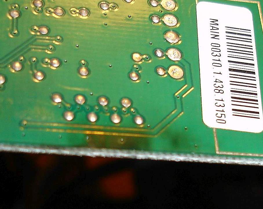

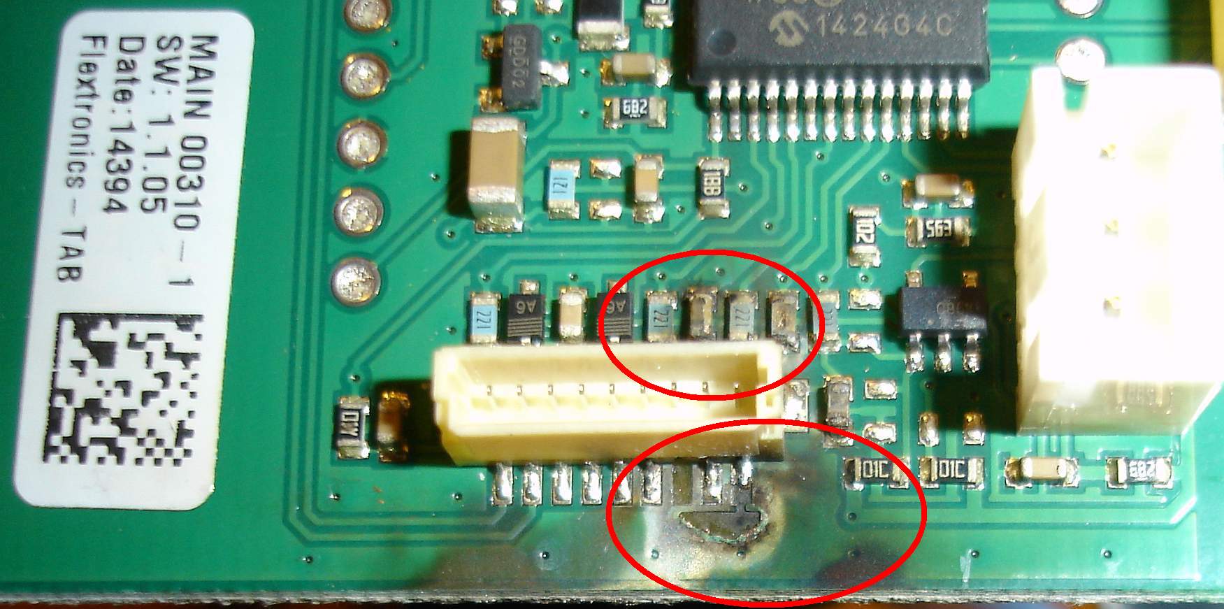

Hallo Leut, hab ne Kitchenaid Nespresso bekommen, die keinen Muxer mehr macht. Alles auseinander genommen und tatsächlich den Fehler wohl gefunden. Hinter dem Einschalter sitzt eine Platine, bei der wohl der IC durchgeknallt ist (Bilder) Die Maschine ist teuer und natürlich keine Garantie mehr. Hab schon alles durch. Wo könnte ich so eine Platine herbekommen. ? Kruß Kalli
Reparieren? Das wird nur ein einfaches Schieberegister sein.
Da ist noch einiges mehr defekt als nur diese Platine. Die Hauptplatine bzw. den steuernden µC wirds ebenfalls zerrissen haben und die Ursache dafür wird ein Problem in der Stromversorgung sein. Manchmal wird so eine Art Stepdown-Wandler eingesetzt, der von 320Vdc auf 5V oder so runter wandeln soll und mit der Schaltung in Reihe liegt. Wenn so ein Wandler durchschlägt, sieht jeder IC dahinter so aus wie der auf Deinem Foto.
Bearbeitet durch User
Ben B. schrieb: > Da ist noch einiges mehr defekt als nur diese Platine. ACK, und wenns wirklich nur der eine Chip wäre: auslöten, die Maschine läuft auch ohne den, halt ohne die paar LEDs auf dieser Platine.

hinz schrieb: > > ACK, und wenns wirklich nur der eine Chip wäre: auslöten, die Maschine > läuft auch ohne den, halt ohne die paar LEDs auf dieser Platine. Auslöten bekomm ich wohl hin, aber damit ist es ja nicht getan. Die offenen Leiterbahnen müssen ja dann noch richtig verbunden werden oder seh ich das falsch.
Der Chip wird vermutlich die Versorgungsspannung kurzschließen. Ich würde den auslöten und probieren ob die Maschine dann funktioniert. Der Taster geht ja direkt auf den Connector.
Kalli R. schrieb: > Auslöten bekomm ich wohl hin, aber damit ist es ja nicht getan. Die > offenen Leiterbahnen müssen ja dann noch richtig verbunden werden oder > seh ich das falsch. Letzteres.

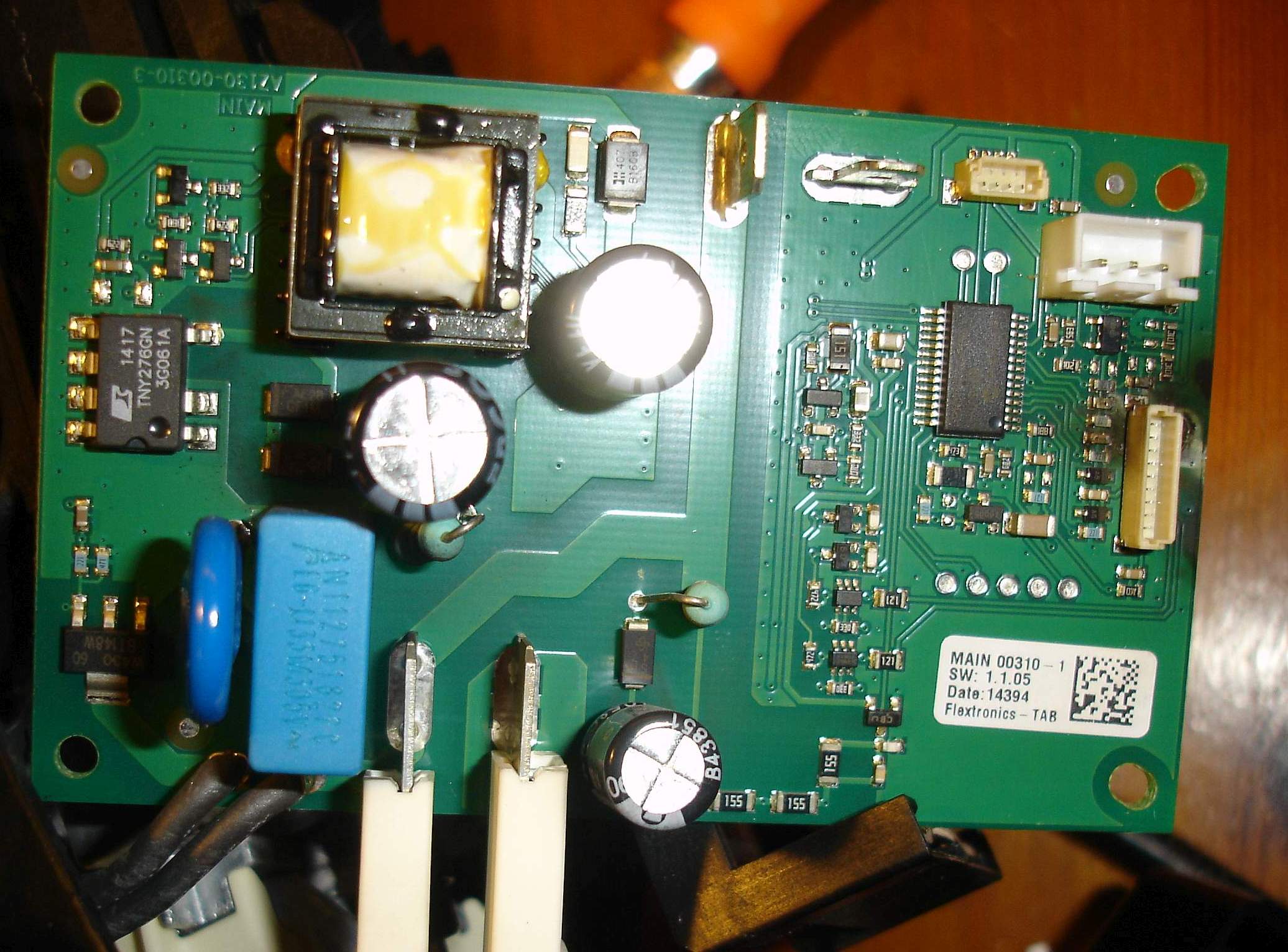

Mach mal ein Foto von der Hauptplatine mit dem Netzteil

Vom SMD code her könnten die SOT323 Käfer vom Typ: NXP NPN resistor-equipped transistors sein Teilenummer: PDTC114E Annahme war, dass der Code t09 ist. Der kaputte chip passt auf das pinout von: TI 8-Bit Parallel-Out Serial Shift Registers Teilenummer: SN74LV164a im QFN-14 package

Daniel schrieb: > Vom SMD code her könnten die SOT323 Käfer vom Typ: > NXP NPN resistor-equipped transistors sein > Teilenummer: PDTC114E > Annahme war, dass der Code t09 ist. > > Der kaputte chip passt auf das pinout von: > TI 8-Bit Parallel-Out Serial Shift Registers > Teilenummer: SN74LV164a im QFN-14 package Passt bestens.

Harald schrieb: > Mach mal ein Foto von der Hauptplatine mit dem Netzteil Hallo Leute, hab jetzt mal die Hauptplatine ausgebaut und paar Bildchen gemacht. Damit ist die Maschine wohl definitiv tot. Die Schäden sind wohl irreparabel. Danke für die vielen Tipps. Werd dem Besitzer mal die "frohe" Nachricht überbringen. Gruß Kalli
Hui schick, aber leider genau das was ich vermutet habe. Sieht ein bißchen nach Wasserschaden aus. Sorry wenn ich Dir das so sagen muß, aber sämliche Mikroelektronik in dem Ding ist tot.
Auslöser ist das Flachbandkabel , das die beiden Platinen verbindet. An einem der Alu Halter gibt die Isolierung durch permanentes scheuern und wässern nach und dann knallt es...
