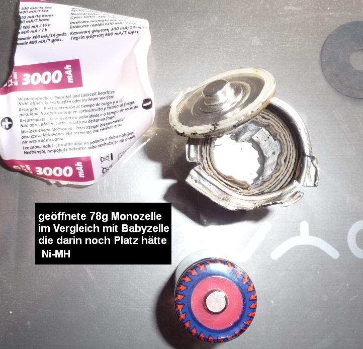

kam mir mit 78g etwas zu leicht vor und hab sie geöffnet, da ich eine
Sub-C darin vermutete - leider wars nur der Platz wo eine reingepasst
hätte. Fake mit 3000 mAh?
von batman (Gast)
Die Kapazität hättest du vielleicht vorher feststellen sollen. So isses
jetzt etwas schlecht zu sehen.

Keine Ahnung, hatte sie denn nun 3000 mAh oder nicht?
von r c (Gast)
r c schrieb:
> Tester schrieb:
>> Fake mit 3000 mAh?
3 Ah ist nämlich ein Witz für eine Mono-Zelle, die gibt es mit realen
8-10 Ah.
Der Füllgrad würde also passen und du hast vermutlich eine völlig
intakte Zelle zerstört.

Mit 78g wiegt sie etwa soviel wie 3 Mignon NiMH a 2000mAh. Also sind ääh
waren 3000mAh gewichtsmäßig zumindest nicht unplausibel.

von Tester (Gast)
Nö, weswegen auch, die Gewichte sind für mich Erfahrungswerte. Erfahrung
ist auch, daß in vielen Babyzellen SubC Zellen verbaut sind und die hab
ich mir bei Bedarf herausgepult.
Die Monozelle lag im Supermarkt auf der Sammelschachtel für Gebrauchte
am Fenster beim Ausgang nach der Kasse - war reine Neugier. Ich hatte
schon viele in der Hand und die war besonders leicht. Eine Luftnummer
eben.

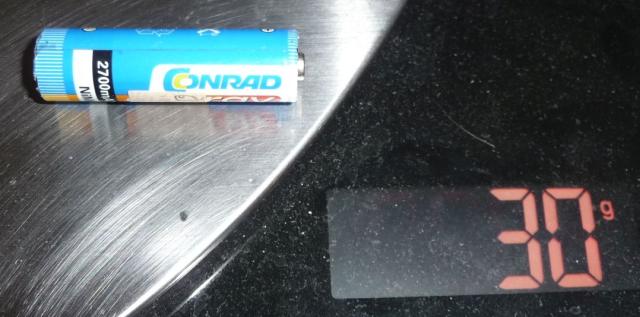

Zum Vergleich - eine 2700mAh NiMH Mignon von Conrad hat nur -10% und
wiegt mit 30g weniger als 1/2.

r c schrieb:
> Und wo ist jetzt der Fake?
Die SubC-Zelle fehlte. Es war mein erster Mono-Akku ohne SubC-Zelle
darin.

Ok, deine tolle Story ist also folgende:
Du hast einen Akku gefunden, der angeblich 3000 mAh hat.
Du hast dies nicht überprüft.
Er war dir zu leicht.
Du hast ihn geöffnet.
Es hat sich herausgestellt, dass die angegebenen 3000 mAh plausibel
sind.
Du kommst hier ins Forum und bezeichnest das als "Fake"

Tester schrieb:
> Fake mit 3000 mAh?
ne wieso?
NiMh Monozellen gibt es bis 12000mAh, deine ist 1/4 also muss die nicht
voll gewickelt sein, der Platz sieht aus als wenn da noch zusätzlich 3x
reinpasst.
Ich denke das war kein Fake sondern ehrlich: 1/4 Kapazität steht auch
drauf und 1/4 Wickel innen.

Der Fake ist die Mogelpackung.
Definition
Mogelpackung nennt man umgangssprachlich eine Verpackung für ein
Konsumprodukt, die über die wirkliche Menge oder Beschaffenheit des
Inhalts hinwegtäuscht. Im übertragenen Sinn wird der Begriff für ein
Angebot verwendet, hinter dem sich weniger oder anderes verbirgt, als es
den Anschein hat.
r c schrieb:
> Der Füllgrad würde also passen.
Ganz und gar nicht. Würdest Du ganz ehrlich ohne Not eine zu 1/3
gefüllte Weinflasche erwerben? Lüg Dir weiter in die Tasche.
Dann guck dir mal so manchen Li-Ion Akku in 18650 Bauform von unseren
Freunden aus dem Osten an. Da gibt es Exemplare, die gerade mal 24g auf
die Waage bringen und, ohne mit der Wimper zu zucken, mit einer
Kapazität von 6800mAh angegeben sind.
Im Vergleich zu entsprechenden Industrietypen mit 2900mAh bei 46g nenne
ich das mal richtig recordverdächtig.

Erich schrieb:
> Kosten jedoch mehr, klar.
> Beispiel 10.000 mAh
https://www.amazon.de/NiMH-Akku-10000mAh-St%C3%BCck-Wiederaufladbare-Batterien/dp/B01D2UMRZA
> 4 Stück
> Größe und/oder Gewicht: 15 x 3 x 7,6 cm ; 780 g
> 780g / 4 = 195 g pro Stück
> Beispiel 3.000 mAh
https://www.amazon.de/Duracell-Recharge-Ultra-Mono-Batterien-Schwarz/dp/B0002FQWQY
> Stil: Größe D Ultra - 3000 mAh | Größe: 2 Stück
>     Größe und/oder Gewicht: 8,4 x 11,9 x 3,4 cm ; 154 g
> 154g / 2 = 77 g pro Stück
Wobei in Deinem Beispiel 2 der Doppelpacks sogar teurer ist als die
"richtigen" Akkus.
Völlig andere Sachlage, da die angegebenen 6800mAh ja nicht erreicht
werden. TOs Kapazität aber wahrscheinlich schon.

von r c (Gast)
Tester schrieb:
> Aber vermutlich ist genau das die Lösung für diese Luftnummer.
Du bist also weiterhin der Meinung, dass bei der Mono-Zelle beschissen
wurde?

Ich sehe das Problem nicht. Im Gegensatz zu den Beipielen mit der
Chipstüte oder der Waschmittelpackung ist dein Akku absolut nicht zu
beanstanden.
Es ist ein HR20  D  Mono Akku auf dem steht das er 3000mAh hat. Was du
vorgefunden hast ist der Angabe gegenüber plausibel.
Da könnte man genauso sagen der aktuelle Audi A6 35 TDI ist ein Fake,
weil er als großer A6 nur einen 2 Liter TDI mit 163 PS hat und keinen 3
Liter V6 mit 250 PS wie es sich für einen A6 gehören würde ...
Du hast bekommen was drauf stand. Punkt!

Volle Zustimmung.
Bestellt wurde eine D-Zelle mit 3Ah.
Geliefert wurde anscheinend eine D-Zelle mit 3Ah.
Also genau exakt das, was auf der Packung und in der Beschreibung stand.
Die Zelle würde man in Anwendungen verwenden, wo ein Halter für D-Zellen
drin ist, und wo man 3Ah benötigt.
Wenn der Hersteller für die 3Ah nicht den ganzen Platz benötigt, ist das
doch vorteilhaft, weil man Gewicht und Material spart.
Würde man einen 8Ah-Zelle kaufen, die dafür voll ist, würde man für
etwas bezahlen, was man gar nicht benötigt.
