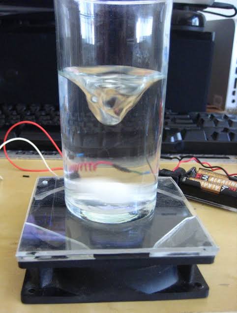

Hallo an alle, Ich habe ein soezielles problem was nicht bedingt mit computer zu tun hat. Ich wollte mir einen magnetischen mixer aus pc lüfter bauen. (Ähnliche abbildung habe ich angehängt) Die lüfter werden mit einem speedcontroller angesteuert. Nun aber drehen sich die lüfter nach einschalten nicht selber sondern brauchen einen kleinen schubser mit dem finger. Woran kann das liegen oder was mache ich falsch ? Ich habe folgende elemente verwendet : DC 12V 2A Power Supply Adapter AC 100-240V To DC 12V Transformers, Switching Power Supply For 3528/5050 LED Strip Lights Charger, 24W Max, 12 Volt 2 Amp Power Adaptor, 2.1mm X 5.5mm Female Connector - EU Plug 3Pcs DC12V 0.23A 4P 70mmx15mm Cooling Fan for Computer Case CPU Cooler Radiator DC 1.8V 3V 5V 6V 12V 2A motor speed controller controller controller 30W PWM 1803b K7 Alle komponenten habe ich bild angehängt Vielen dank für eure hilfe und tips

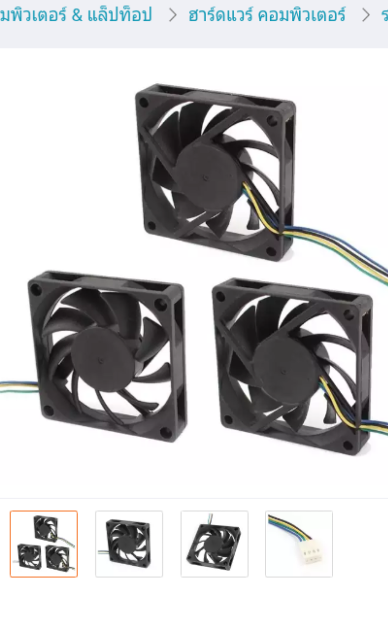

Wie sind die Lüfter denn an dem Speedcontroller angeschlossen? Die Lüfter haben wahrscheinlich schon einen eigenen "Speedcontroller" eingebaut, dieser benötigt das PWM-Signal zur Steuerung. Die 4-Pin Lüfteranschlüsse sind wie folgt: https://www.elektronik-kompendium.de/sites/com/1503111.htm Pin 1 (müsste schwarz sein): GND, Masse. Direkt mit dem Minus (Masse) vom Netzteil verbinden. Pin2 (Vcc): Versorgungsspannung. Direkt mit der Versorgungsspannung (Plus) vom Netzteil verbinden. Pin3 (Tacho): Tachosignal, wird bei Dir nicht verwendet. Nicht anschließen Pin4 (PWM): Hier müsstest Du den Plus-Ausgang vom Speedcontroller anschließen. Der Speedcontroller wird an Masse und Plus vom Netzteil angeschlossen. Ein Kontakt am Speedcontroller bleibt dann frei (Minus-Ausgang, Masse), da er eh nicht benutzt wird. Das könnte dann so funktionieren, hängt von der PWM-Frequenz des Speedcontrollers ab. Es könnte auch sein, dass der Lüfter nicht anläuft, weil der mechanische Widerstand durch den Magneten zu groß ist. Eigentlich ist m.E. der Speedcontroller nicht für diese Art von Lüftern geeignet die eine eigene PWM-Steuerung haben. Da hättest Du einen "dummen" Lüfter mit 2-oder 3-Pin Anschluss nehmen sollen.
Peter schrieb: > Ich wollte mir einen magnetischen mixer aus pc lüfter bauen. Da bist du nicht der Erste! Das Problem besteht immer. Der Motor ist zu schwach, kaum Drehmoment beim Anlaufen, erst recht bei Unterspannung. Wenns billig/für lau sein soll, und fixe 300U/min reichen (die passen da ganz gut) nimm ein 3,5" Laufwerk. Mit etwas Glück, lässt sich da auch einfach ein Potoi anbringen um da noch etwas flexibler zu sein (200-500U/min schätze ich mal). Gugst du meine "5Minuten-Rührer": Beitrag "Re: Quick&dirty - schnelle Problemlösungen selbst gebaut"

Das Problem ist, dass die Lüfter einen Steuerungspin (=PWM Eingang) haben. Wenn der nicht beschaltet ist und nur die Versorgungsspannung der Lüfter per PWM gedrosselt wird, funktioniert das meistens nicht gut. Daher mein Rat den PWM-Eingang der Lüfter (Pin 4) mal an den Ausgang der Controller anzuschließen und schauen ob sich das Verhalten bessert. Versorgungsspannung müssen die Lüfter dann dauerhaft über Pins 1 (GND) und 2 (Vcc) bekommen.

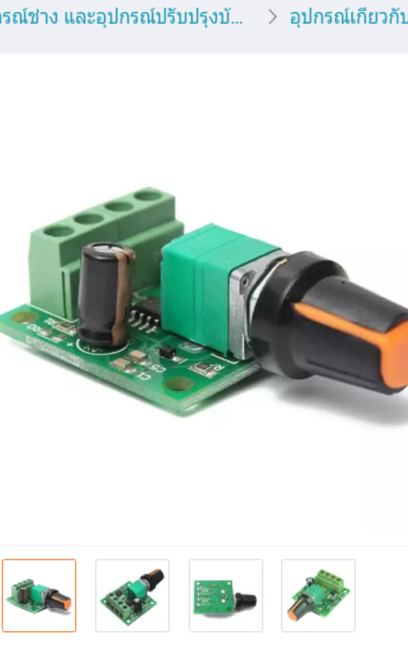

Peter schrieb: > Die lüfter werden mit einem speedcontroller angesteuert. Der Speedcontroller sieht mir doch sehr nach einem simplen PWM-Controller mit NE555 als Taktgeber aus. Einen elektronisch kommutierten Motor mit einer PWM steuern zu wollen, war noch nie eine gute Idee.
Frank B. schrieb: > Der Speedcontroller sieht mir doch sehr nach einem simplen > PWM-Controller mit NE555 als Taktgeber aus. Ne, der wird da (wenn) sicher nur als Sägezahngenerator genutzt, damits von 0-100% funst. (https://www.multisim.com/content/9AD7etLdL2S49j3PUXuSbh/555-pwm-0-100-duty-cycle/) Hier das Amazon Angebot mit mehr Bildchen (2 ICs!). https://www.multisim.com/content/9AD7etLdL2S49j3PUXuSbh/555-pwm-0-100-duty-cycle/ Das evtl. noch auf 20-25kHz trimmen und das funktioniert. (Hab das gleich mal nachgefragt, mal schauen ob Antwort kommt)
Hallo zusammen, Habe gerade probiert den venti mit dem pin 4 am ausgang controller zu steuern. Der venti dreht sich sofort, lässt sich aber nicht steuern, auch nicht ein/aus schalten mit dem controller. Leider bin ich nicht in der lage irgendwas zu messen und kann auch keine schaltpläne lesen. Ich bin wirklich ein laie. Hier mal der link vom controller, habe dazu keine zusätzliche informationen. https://www.lazada.co.th/products/dc-18v-3v-5v-6v-12v-2a-motor-speed-controller-controller-controller-30w-pwm-1803b-k7-i279090918-s449634608.html?ef_id=Cj0KCQjw0brtBRDOARIsANMDykYpkjJV3DomDF-Y8mXgGQFyFpHo1srWS_73xn4G5-CAJTpVAcnkju4aAv0kEALw_wcB:G:s&s_kwcid=AL!3152!3!286179630377!!!u!296030489971!&exlaz=d_1:mm_150050845_51350205_2010350205::12:1498579383!58089999096!!!pla-296030489971!t!296030489971!449634608!138348606!286179630377&gclid=Cj0KCQjw0brtBRDOARIsANMDykYpkjJV3DomDF-Y8mXgGQFyFpHo1srWS_73xn4G5-CAJTpVAcnkju4aAv0kEALw_wcB Wenn es am controller liegt und ich besser einen neuen bestelle, auf was muss ich dabei achten ? Ich lebe in thailand und kann leider nicht bei amazon bestellen, vielleicht findet ja jemand auf der seite vom link einen besseren controller. Aber vielen dank an alle die probieren mir zu helfen, bin sehr überrascht wieviele sich die zeit dafür nehmen, ihr seid super !
Vielleichts reichts, wenn du auf deinem Controller die Polyfuse und die Verpolschutzdiode überbrückst (falls ich die da auf dem Bild richtig erkenne). Dann mußt du aber Kurzschluß und Verpolung vermeiden.
Peter schrieb: > Habe gerade probiert den venti mit dem pin 4 am ausgang controller zu > steuern. Da hilft dann vielleicht ein 5k-Widerstand, vom Pin nach Masse oder nach Plus (Pullup/down).
