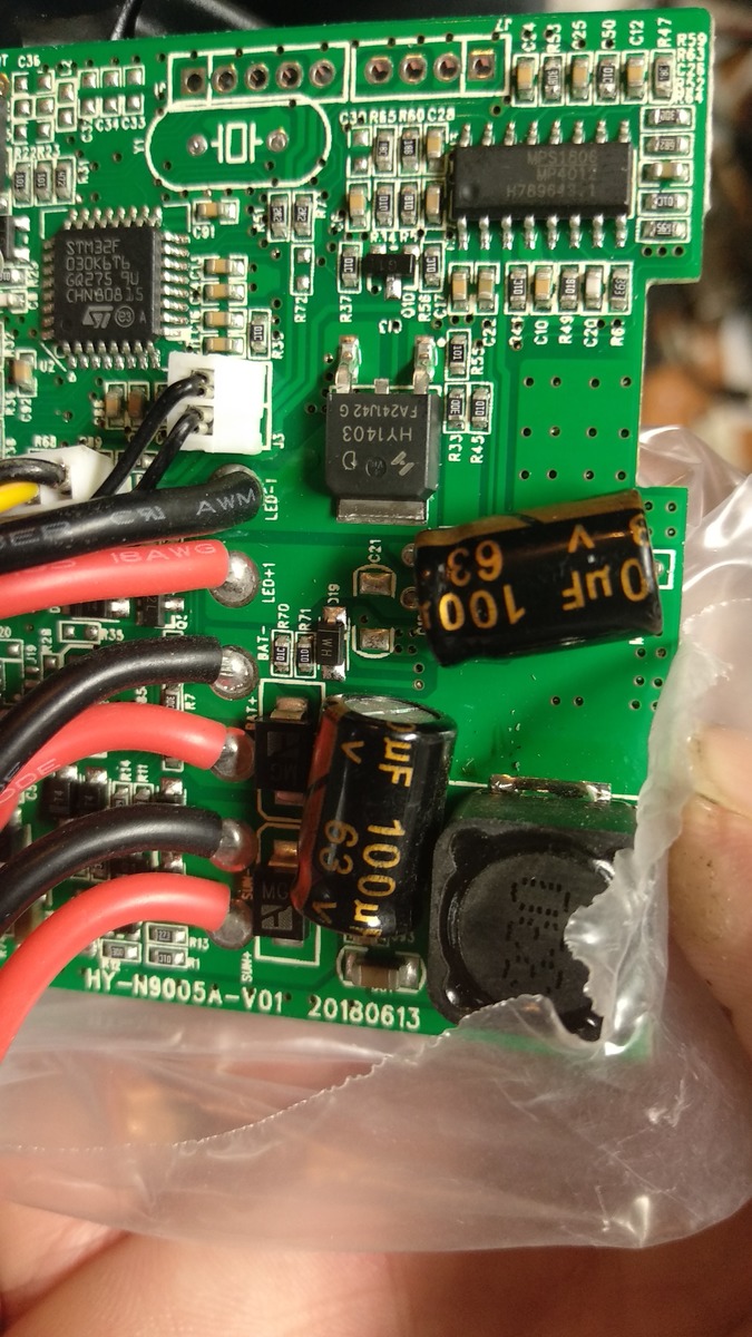

Hallo! Ich habe mir eine Solar Straßenlaterne gekauft. Sie leuchtet nachts konstant mit niedriger Helligkeit durch. Wenn der Radar Bewegungsmelder auslöst, wird sie heller. Leider bekommt das Gerät nicht genug Sonne, deshalb leuchtet sie morgens nicht mehr, wenn ich da Licht haben möchte. Leistung vom Solarpanel ist 20W. Die Leuchte hat 12 x18650 Zellen. 3s,4p Die Leistung der LEDs habe ich noch nicht gemessen. Die Batterie lädt noch. Es steht 50W drauf. Es sind 5 in Reihe, 10 parallel, nur ein + und - Anschluss. Auf dem Board ist ein Controller, zu dem ich keine Daten finde. Ich möchte gerne das Dauerlicht sehr stark absenken, daß die Led sehr schwach leuchten und bei Bewegungserkennung den Strom etwa halbieren. Das Licht ist in beiden Fällen deutlich zu hell. Led ablöten wäre eine Möglichkeit, aber keine gute. Wo kann ich die Daten von dem Treiber finden bzw. wo muss ich suchen, um den Strom einzustellen?
Stimmt. Steht auch drauf, könnte aber nichts dazu finden. Leider sind die Bauteile so eng zusammen und so viele Beschriftungen auf der Platine, daß man kaum was erkennen kann. Ich mache mich nachher dran, die Widerstände zu suchen. Mit bloßem Auge kaum machbar. Der Transistor unten links wird wahrscheinlich die Helligkeit umschalten.
Frank G. schrieb: > Der Transistor unten links wird wahrscheinlich die Helligkeit > umschalten. Kann auch sein, dass die LED per PWM gesteuert wird ...
Reduziere doch ein einfach den LED-Strom. Eventuell anderer Shuntwiderstand. An dem µC mit Programm kann man nicht viel machen
Ich versuche mal, die Widerstände von I Set zu verändern. Wenn sich nichts tut, tausche ich den shuntwiderstand. Mal sehen, ob ich was in der Leistungsklasse habe. Ist jetzt 0,2 Ohm und ein ziemlich dicker SMD Brummer. 3*1,5 oder 1,2 Ohm 1/4W kann ich anbieten. Leider kein SMD, aber ist egal.
Wolfgang schrieb: > Kann auch sein, dass die LED per PWM gesteuert wird ... Das denke ich auch. Den PWM-Grad kann man messen. Mit Oszi.
Frank G. schrieb: > Ist jetzt 0,2 Ohm und ein ziemlich dicker SMD Brummer. > 3*1,5 oder 1,2 Ohm 1/4W kann ich anbieten. Leider kein SMD, aber ist > egal. Wenn Du von 0,2 Ohm auf 0,4 Ohm gehst hättest Du eine Halbierung des Stroms. Das wird dann aber vermutlich auch für die Scummerbeleuchtung gelten.
Harald W. schrieb: > Frank G. schrieb: > >> Ist jetzt 0,2 Ohm und ein ziemlich dicker SMD Brummer. >> 3*1,5 oder 1,2 Ohm 1/4W kann ich anbieten. Leider kein SMD, aber ist >> egal. > > Wenn Du von 0,2 Ohm auf 0,4 Ohm gehst hättest Du eine Halbierung des > Stroms. Das wird dann aber vermutlich auch für die Scummerbeleuchtung > gelten. Das könnte man ja so machen, dass man im Sommer einen Widerstand draufschaltet, parallelschaltet. Also quasi Sommer- und Winterbetrieb.
So. Habe jetzt mal spaßeshalber ein fettes 0,14mm Kabel an den größeren der beiden I set Widerstände gelötet mit Poti. Damit kann ich jetzt die größere Helligkeit runterschrauben. Die niedrige Helligkeit muss ich pi mal Daumen einstellen. Diese Radarsensoren registrieren sogar, wenn man atmet. Im Sommer muss das nicht heller sein. Eine Einstellung reicht. Minimalbeleuchtung reicht völlig, damit niemand gegen das geschlossene Tor läuft. Es wird ja auch sofort hell, wenn sich jemand bewegt.
Die I set Widerstände ändern mag er nicht. Dann fängt er an zu pulsen. Ich habe jetzt den shunt verdoppelt. Das ist gut so. Ist immer noch sehr hell. Ich glaube, 0,5 Ohm sollte auch noch passen. Vielen Dank für die Hilfe an alle.

Ich bin mit 0,5 Ohm statt 0,2 Ohm zufrieden. Morgen früh leuchtet der sicher noch, ich habe die Batterie geladen. Ich kann gerne Bescheid sagen, ob er in einer Woche immer noch morgens leuchtet. Oben habe ich mich vertan. Die Helligkeit konnte ich hochregeln mit dem Poti parallel zum I set Widerstand. Ich habe daraufhin den Widerstand verdoppelt, das hat aber noch cht wie gewünscht funktioniert. Es ist auf jeden Fall einfacher, den current sense Widerstand zu erhöhen. Halber Strom entspricht ganz sicher nicht der halben Leistung, weil gleichzeitig auch die Spannung geringer wird und der "Widerstand" der LEDs nicht konstant ist. Die subjektiv wahrgenomme Helligkeit ist ebenfalls nicht linear. Das kann man aber gut ausnutzen, um die Laufzeit der Batterie zu erhöhen.
