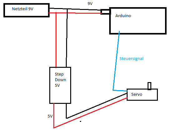

Hallo Zusammen, Ich würde gerne einen Arduino und einen Servo-Motor über ein einziges Netzteil betreiben. Ich habe mir folgende Schaltung überlegt. Als Eingabe dient ein 9V Netzteil, das versorgt einmal den Arduino über den tonnenförmigen Anschluss mit 9V. Davon abgezeigt (und dann meiner Meinung nach parallel geschaltet) wird der Servo versorgt. Da dieser aber nur 4.8-6V verträgt hänge ich davor wie eingezeichnet einen Step Down Wandler, der mir die 9V auf 5V runterregelt. Blau eingezeichnet findet sich dann noch das Steuersignal für den Servo. Sollte das alles so hinhauen oder gibt es da Probleme, oder ist es gar nicht so möglich? Vielen Dank für eure Hilfe
Wenn GND vom Servo mit dem GND des Arduino verbunden sind, dann sollte das so funktionieren.
Super, vielen Dank! Ja der Sketch ist schon programmiert, jetzt müssen nur noche in paar Potis und Schalter an den Arduino, das ganze ins Holzgehäuse und dann eben die Stromversorgung dran :)
Peng schrieb: > Wenn GND vom Servo mit dem GND des Arduino verbunden sind, dann > sollte > das so funktionieren. Ich hab das wie in der zuvor gezeigten Skizze nun verkabelt. Dabei hängt Minus vom Servo lediglich am Spannungswandler Out-. Es scheint alles zu funktionieren. Wieso sollte ich den Servo extra noch einmal an einen Ground anschließen müssen? Der Arduino wird jaüber den Barrel-Jack mit Power versorgt. Ist dann nicht automatisch eine Verbindung zum GND vorhanden?
Rick W. schrieb: > Wieso sollte ich den Servo extra noch einmal an einen Ground anschließen > müssen? Müsstest du nur wenn der Step Down isoliert wäre wovon ich jetzt mal nicht ausgehe.

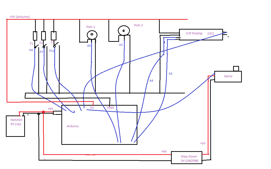

Guest schrieb: > Müsstest du nur wenn der Step Down isoliert wäre wovon ich jetzt mal > nicht ausgehe. Es ist ein einstellbarer DC Step-Down Converter, basierend auf dem LM2596 (fertig als Chip gekauft). Anbei noch einmal eine Skizze der kompletten Schaltung. Aufbau: Wie zuvor sieht man wieder das 9V Netzteil, welches einmal den Arduino über den Barrel-Jack direkt mit 9V speist, und einmal davon abgezeigt die 9V parallel über den DC Wandler auf 5V heruntergeregelt werden und den Servo betreiben. Der obere Teil der Skizze wird dann auf einer Lochrasterplatine fixiert. Die Platine wird von dem 5V Ausgang des Arduinos gespeist und alle GNDs der Platine werden in einem Ground des Arduino gebündelt. Es gibt 3 Knöpfe (einfache Taster) die jeweils mit einem Pull-Up Widerstand geschaltet werden. Dazu gibt es zwei Potis. Poti-1 dient zur Einstellung des Servo Winkels und Poti-2 ermöglicht einen Zeitwert einzustellen, der dann auf dem Display angezeigt wird. Ich würde das dann so zusammenlöten, oder gibt es berechtigte Einwände? ;)

Rick W. schrieb: > Anbei noch einmal eine Skizze der kompletten Schaltung. > Ich würde das dann so zusammenlöten, oder gibt es berechtigte Einwände? Schwer zu erkennen, ob das so Sinn ergibt. Ich kann mir gerade nicht vorstellen, was dabei heraus kommen wird.
Rick W. schrieb: > Es ist ein einstellbarer DC Step-Down Converter, basierend auf dem > LM2596 (fertig als Chip gekauft). Ich nehme an du meinst "als Modul" oder willst du den Step-Down auf Basis des LM2596 selber bauen? Ich sehe jedenfalls kein Problem mit deinem "Schaltplan", vorausgesetzt, der Servo zieht nicht mehr Strom als das Netzteil + Step-Down liefern können. Es wird (zumindest von mir :) ) gerne unterschätzt wieviel Strom schon ein kleiner RC Servo verlangt, passiert immer wieder, dass es da zu komischen Effekten kommt.
Warum lernen die Arduino-Bastler nicht endlich, gescheite Schaltpläne zu malen? Auch mit Fritzing kann man lesbare Schaltpläne machen, man muss nur wollen!
Helmut -. schrieb: > Warum lernen die Arduino-Bastler nicht endlich, gescheite Schaltpläne zu > malen? Auch mit Fritzing kann man lesbare Schaltpläne machen, man muss > nur wollen! Wirres Denken, wirres Basteln, wirre Schaltpläne. Ist doch alles konsistent.
Rick W. schrieb: > Ich würde das dann so zusammenlöten, oder gibt es berechtigte Einwände? Hallo, ich würde den Arduino nicht mit 9 V vom Netzteil versorgen, sondern mit den 5 V vom StepUp-Wandler. Grund: In der jetztigen Schaltung muss der eingebaute 5-V-Linearregler nicht nur den Arduino, sondern auch weitere Verbraucher (PullUp-Widerstände, Potis, LCD) versorgen. Das kann natürlich problemlos funktionieren - ich habe allerdings auf diese Weise schon mehr als einen Arduino geschrottet. Deshalb kriegt von mir jeder Arduino einen externen 5-V-Regler. Gruß, Joe
Rick W. schrieb: > Skizze_Komplett_TT.png > ... > Anbei noch einmal eine Skizze der kompletten Schaltung. Wenn außer dir jemand diese Schaltung verstehen soll, wäre ein Schaltplan, der diese Bezeichnung verdient, nicht die schlechteste Idee. https://de.wikipedia.org/wiki/Schaltplan
