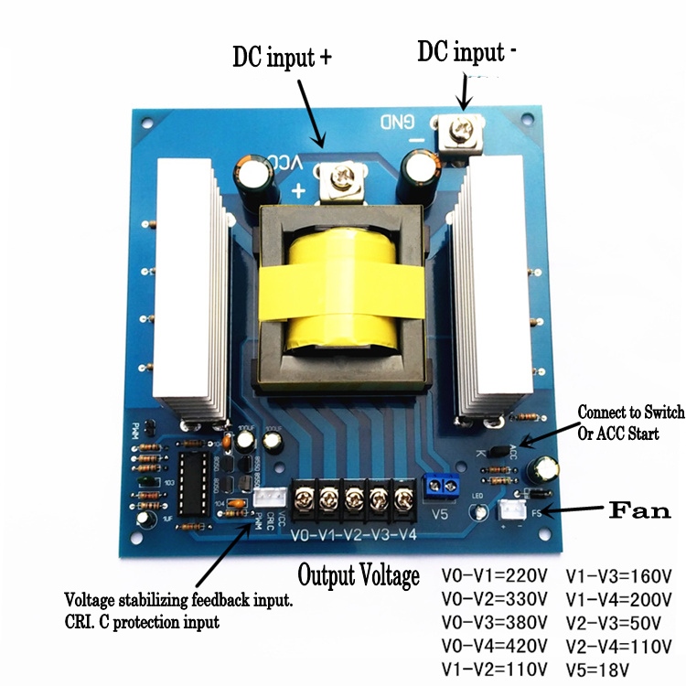

Ich habe mir folgenden 12V DC zu 400V AC Inverter gekauft
(https://www.aliexpress.com/item/32866924746.html) und hatte - wohl
etwas naiv - angenommen, dass ich die dort erzeugte Rechteckwelle
einfach mit einem Brückengleichrichter und Elko zu einem guten DC
bekommen kann...
Habe auch schnelle Shotky Dioden genommen und momentan scheint es nur
mit einer simplen Einweg-Gleichrichtung zu funktionieren...
Bei einem Brueckengleichrichter fängt das Ganze irgendwie an zu
schwingen und wurde auch ordentlich warm...

Wenn Einweggleichrichtung funzt, und Brückengleichrichtung nicht, weist
das auf einen Sperrwandler hin. Das Foto von der Platine, die
Leistungsangabe, und die Produktbeschreibung sprechen aber für einen
Gegentaktwandler, bei dem ein Brückengleichrichter optimal wäre.
Ein Kondensator nach dem Gleichrichter muss nicht sehr groß sein, ein
paar µF genügen.
Der Baustein hat einen "Feedback Input". So lange da keine Spannung
drauf gegeben wird, sollte die PWM außer Betrieb sein, und die
Einschaltdauer bei >90%. Da ist eine sekundäre Speicherdrossel nicht
wirklich nötig.

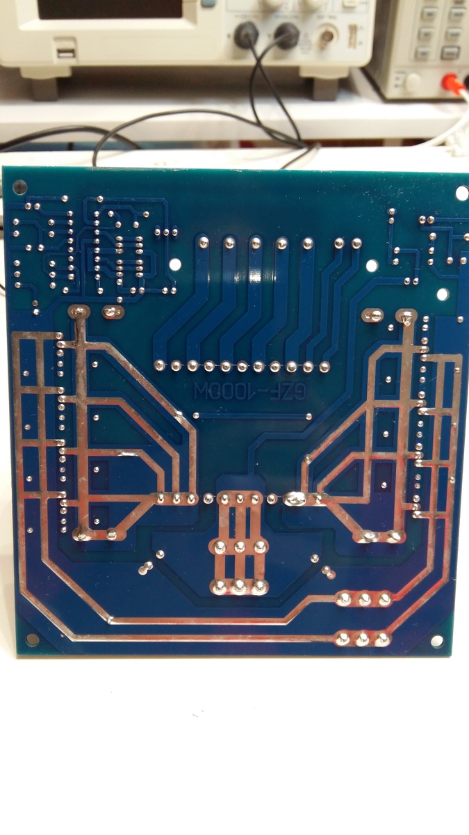

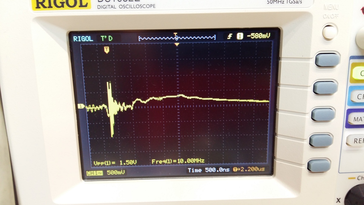

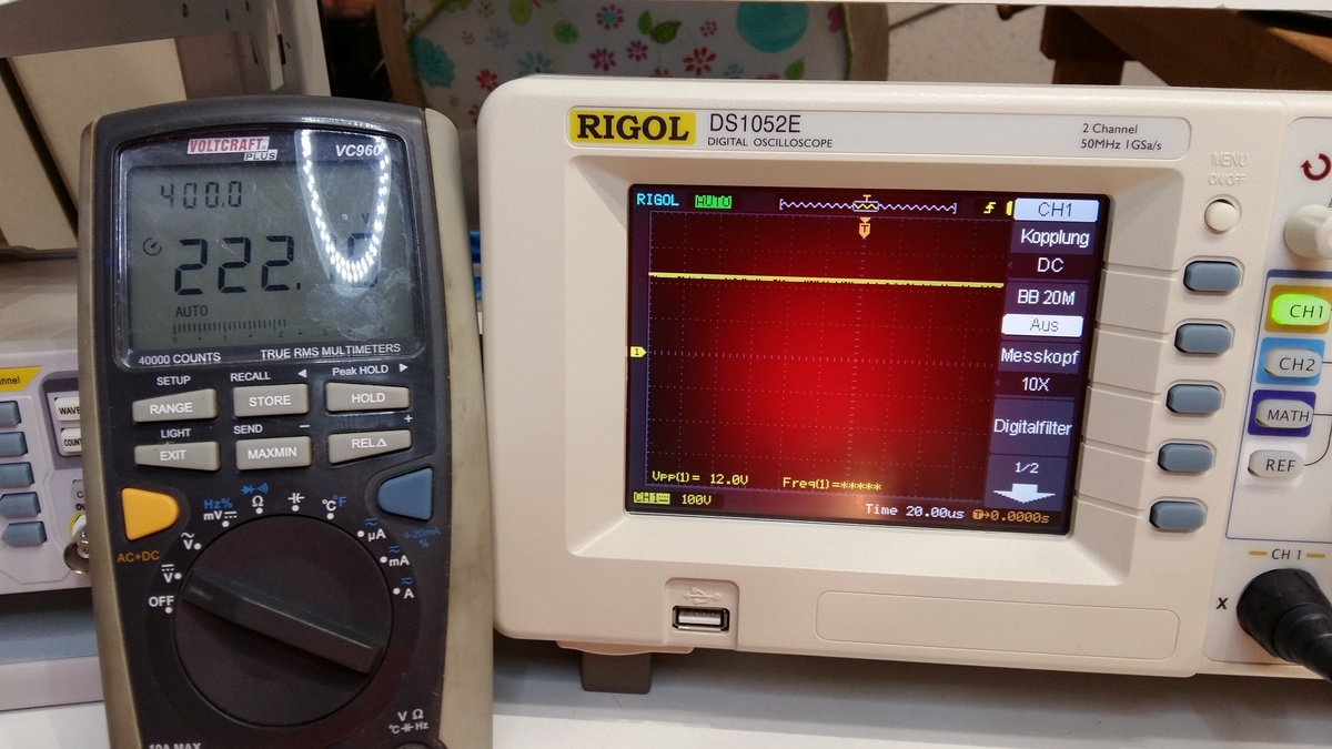

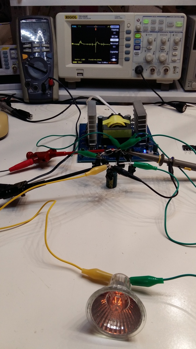

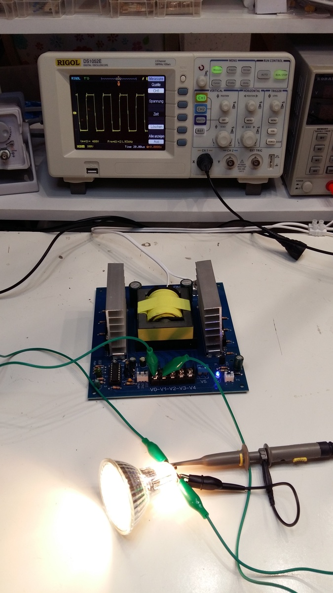

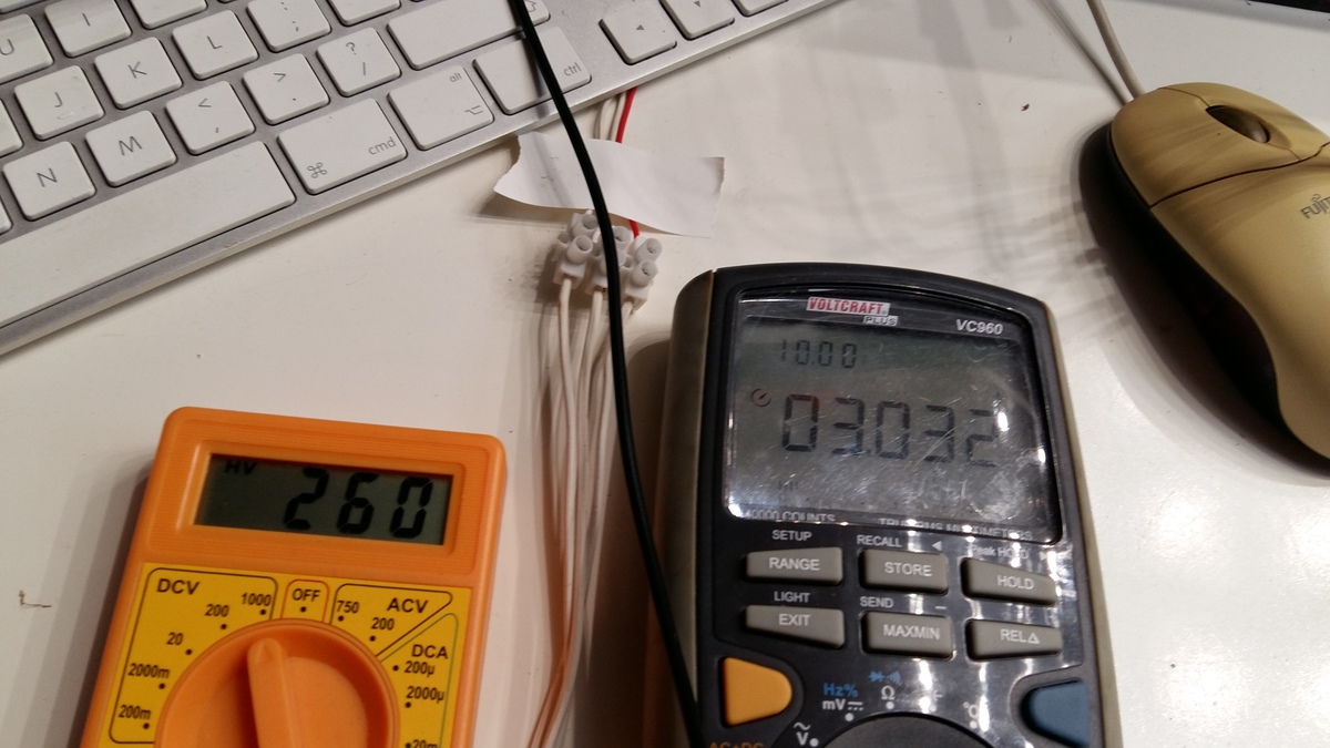

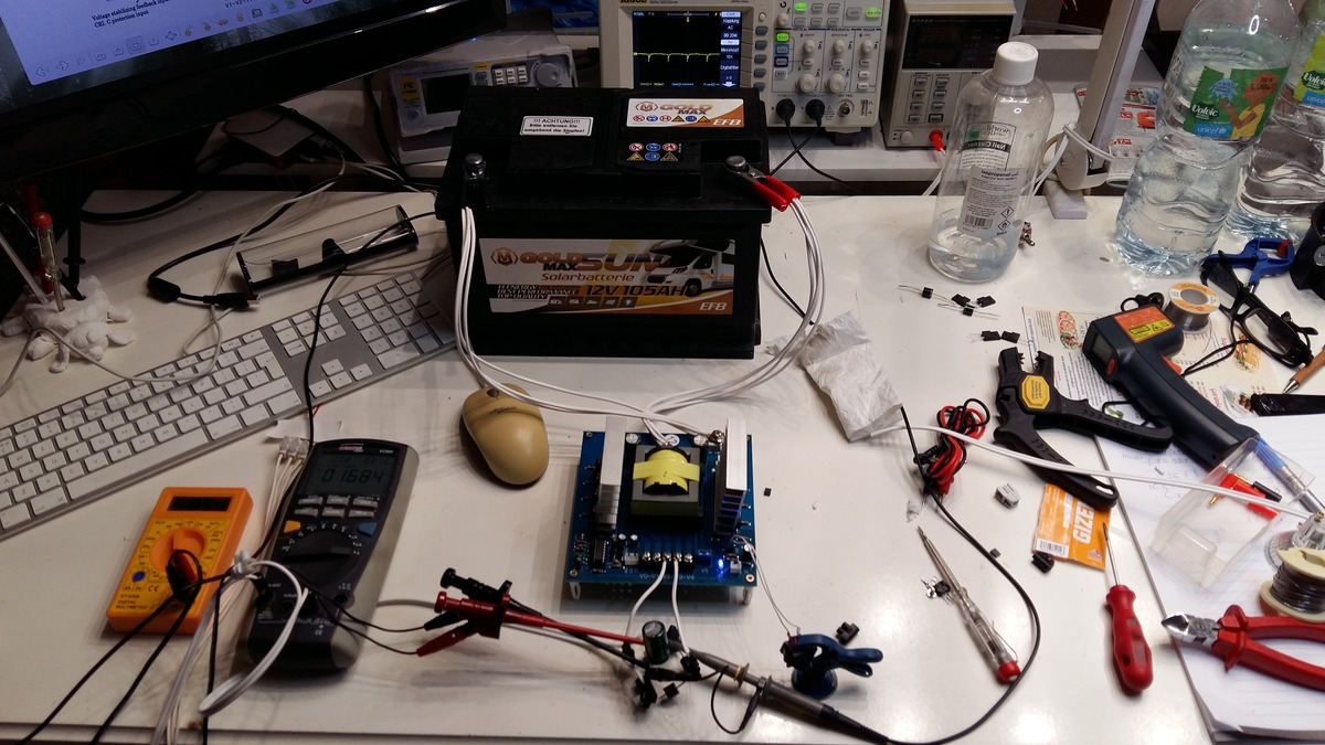

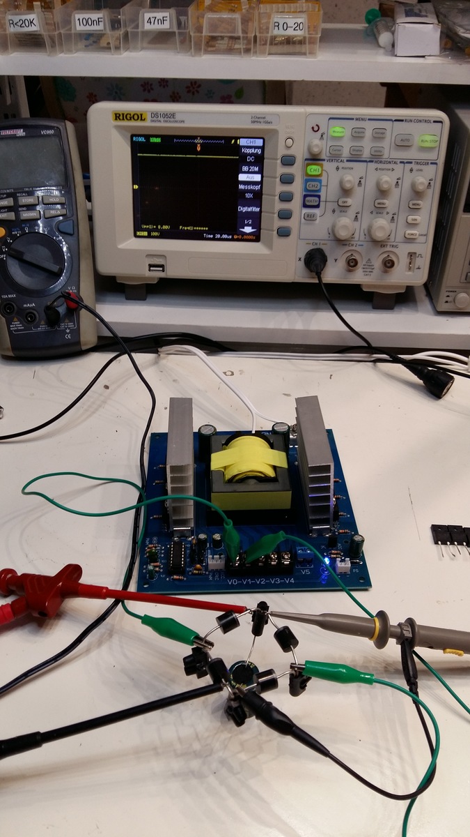

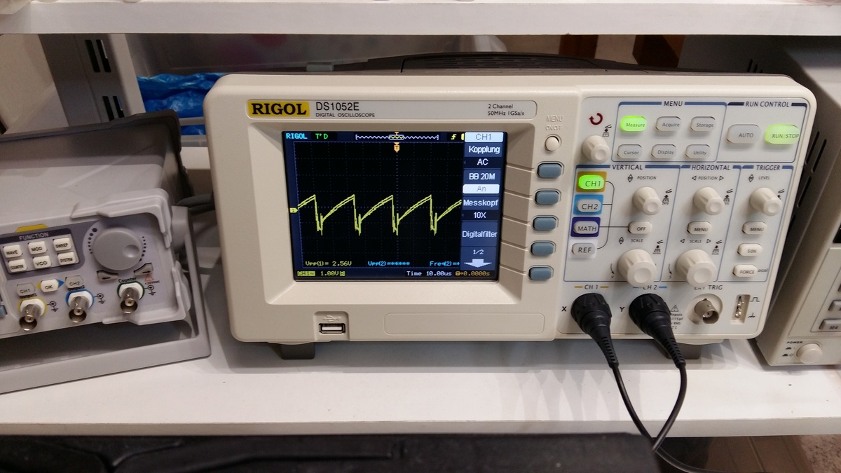

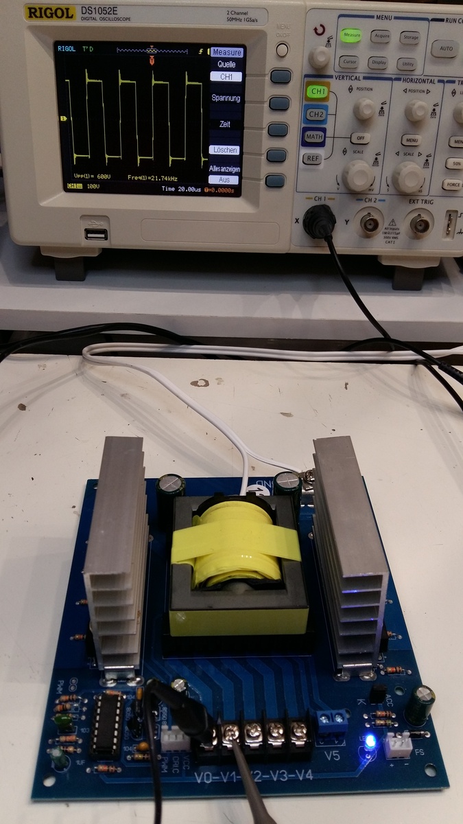

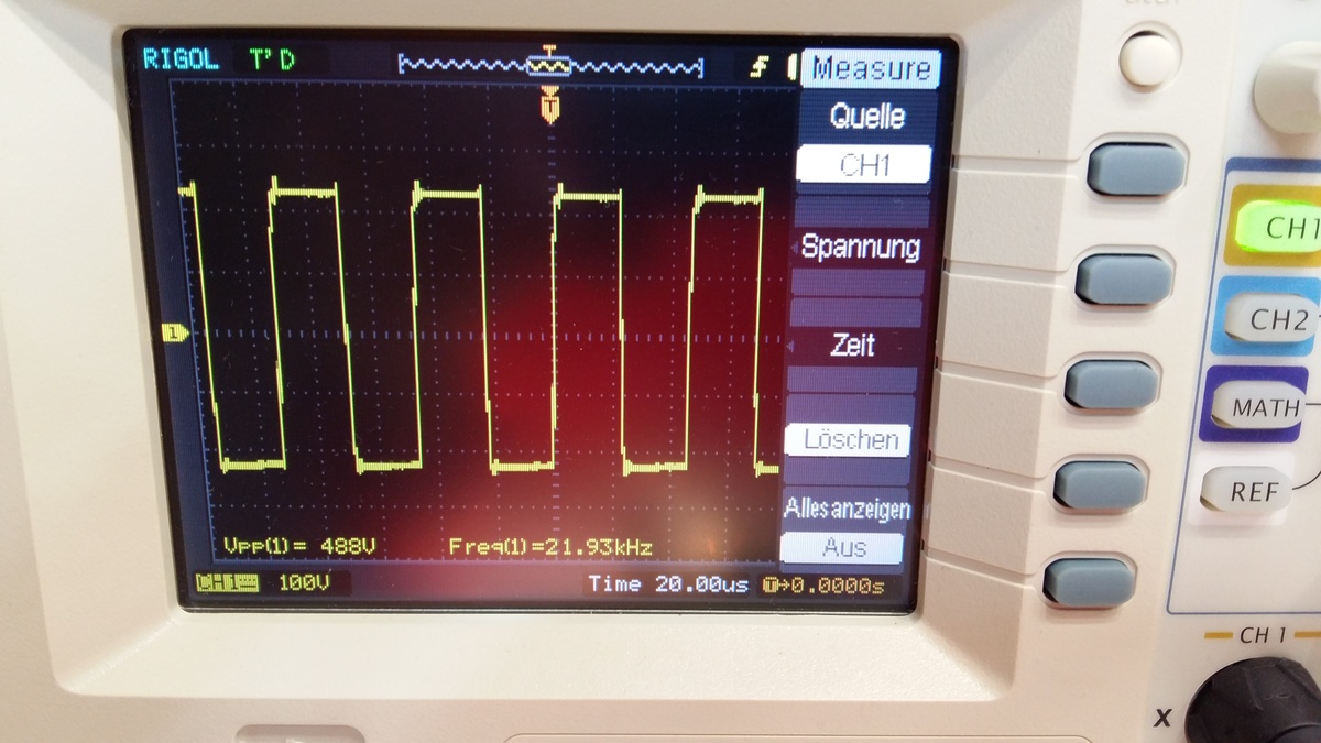

von Paul S. (paul360)
Guten Abend,
tja, was soll ich sagen. Auf einmal kein wildes Schwingen mehr...
Vielleicht hat jemand eine Idee, ob ich ein paar "Sicherheitsmassnahmen"
einbauen kann, damit das nicht dann doch wieder passiert?
Bei 50V kann man schon eine "Tendenz" zum Schwingen erkennen?
Der Vollstaendigkeit halber meine "Untersuchung" dazu:
GZF 1000W Modul
1) HY1906 N-Channel Mosfet
https://datasheetspdf.com/pdf-file/917243/HOOYI/HY1906B/1
60V / 120 A , R DS(ON) = 6.0 mW  (typ. )   @   V GS = 10V
2) SG3525A Pulse Width Modulator Control Circuit
https://www.onsemi.com/pub/Collateral/SG3525A-D.PDF
3) Transistoren PNP und NPN
http://www.mouser.com/ds/2/149/SS8550-118608.pdf
https://www.mouser.com/datasheet/2/149/SS8050-117753.pdf
Unter Trafo noch ein RC Glied
Habe einige Bilder dazu gemacht, falls sich jemand fuer das Modul
interessiert und um die "leichte" Schwingung zu zeigen.
So oder so, vielen Dank fuer die Antworten und wenn jemand weiss, wie
man das Ganze noch etwas Glatter bekommen kann...
von Dieter (Gast)
Wenn das Schwingen weg ist, dann könnte das an der geringen Last der
Messinstrumente liegen und an den Widerständen der Meßverstrippung.
Also einen Entladungswiderstand für die dicken Elkos einbauen,
100k...1M, und ein Vorwiderstand zwischen Ausgang und Brückenschaltung
so dass viellicht 1V abfällt, ggf. auch ein Heißleiter möglich.

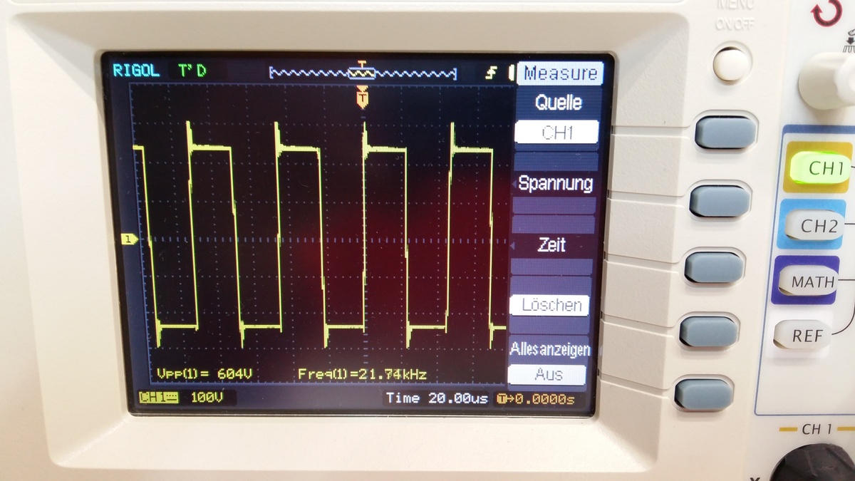

von K. S. (the_yrr)
Scheint ein Gegentaktwandler mit Mittelanzapfung zu sein, hier gibt es
ein paar Informationen, der Schaltplan wird ähnlich sein, aber nicht
gleich (könnten externe Treibertransistoren sein usw.)
http://www.joretronik.de/Web_NT_Buch/Kap8_3/Kapitel8_3.html#8.4
wo hast du das Einschwingen aufgenommen, an der Ausgangsspannung? Das
sollte so passen, was du siehst sind die (gleichgerichteten) Flanken der
21kHz. So einfach bekommst du die nicht weg, fraglich ist auch ob das
sein muss, wirklich groß sind die ja nicht.

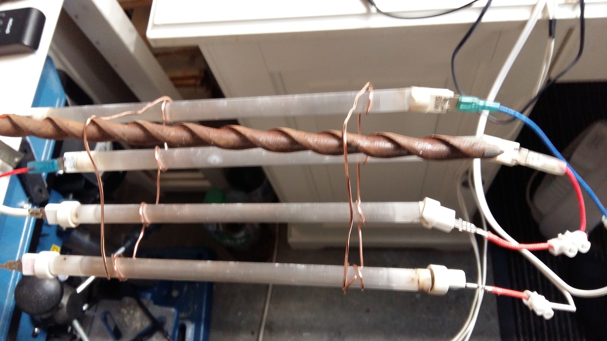

Ich würd mich nicht drauf verlassen dass wirklich 1kW zwischen jeder
beliebigen Wicklung entnommen werden können (Chinesische Watt sind oft
(nicht immer) etwas anders als beim Rest der Welt). Du solltest die
Leistung mal langsam hochfahren, testen könntest du z.b. mit einem
Wasserkocher oder Heizstab falls du keine Hochlastwiderstände hast.
Paul S. schrieb:
> Der BLDC ist ein Waschmaschinenmotor
hast du dann da eine Strombegrenzung mit dabei? Denn so ganz ohne könnte
es interessant werden was der Wandler zum Anlaufstrom sagt. Durch
Rekuperation bremsen wird auch nicht funktionieren, da solltest du
aufpassen was die Motorsteuerung macht.

Könnte sein. Ich hatte beim Schwingen den Elko über Krokodilkabel
angeschlossen und auch Krokodilkabel für die Brücke genommen. Also viel
Leitung dazwischen gehabt. Auch hatte ich Krokodilklemmen-Messköpfe für
das Oszi genommen und einen Spannungsteiler selbst dazu gemacht. So gab
es praktisch einen Entladungswiderstand. Vielleicht hatte auch das
Kabelgewirr die Schwingungen begünstigt.
War also prima, dass ich das für die Bilder hier ein bischen kompakter
gemacht habe....

Ganz bestimmt nicht. Der Kern dürfte ein ER49/27/17 oder
ein ETD49/25/16 sein - bei (laut Angabe) 20kHz sind hier
im Bestfall wohl rund 500W übertragbare Leistung möglich.
Das aber nur bei Aufteilung des Wickelraumes zu gleichen
Teilen auf jeweils nur eine Primär- und Sekundärwicklung
... und dann noch nur bei H- bzw- Vollbrücke primär + z.B.
Graetz Brücke sekundär, und natürlich optimalem Aufbau.
Wegen Parallelspeisung (the yrr meinte mit Mittenanzapfung
die Primärseite) würde ich an der Gesamt-Sekundärwicklung
(angebl. 420VDC, Rest wohl durch Anzapfungen dieser) wohl
nur um die 350W mögliche max. Leistungsentnahme zutrauen,
also rund 1/3 der Spec...
Jetzt habe ich es kapiert und stimme dir zu. Ich mache noch ein
Schaltbild dazu. Danke fuer den Link.
Stimmt. Aber eine Speicherdrossel könnte das Ganze doch, so weit ich nun
gelesen habe, etwas geschmeidiger und zuverlässiger machen? Ich werde es
ausprobieren.

Habe ich nun getestet und ein paar Fotos anbei. Einen Wandler habe ich
verbruzzelt :/ Ein Mosfet loeste sich in Rauch auf. Da wurde, fiel mir
dann auf, mit Wärmeleitpaste gespart...
Da ich jedoch (bei preiswerteren Dingen) immer nach dem Motto doppelt
hält besser verfahre, hatte ich noch einen weiteren gekauft und konnte
weitertesten.
Immerhin hat der 2. nach genauer Sichtkontrolle ;) doch 780Watt
rausgehauen.
Ich konnte jedoch nur ca. 20 sec testen, da ich noch neue
Batterieklemmen brauche... Die ca. 65A wurden meinen Billoklemmen dann
doch zu viel und die fingen an zu qualmen :)  Die 2.5 Volt Ripple
scheinen auch ok zu sein...
Wenn ich dickere Kabel habe und die neuen Klemmen, werde ich versuchen
bis an die Grenze mit dem Teil zu kommen. Mal sehen, was da geht...
Ansonsten wurde in den 20 Sec der Kühlkörper ca. 40 Grad warm und
benötigt bei dieser Leistung sicherlich eine Kühlung.
Als Last hatte ich alte Heizstäbe (ca. 100 Ohm), die ich aus Mikrowellen
ausgebaut hatte.
Vielen Dank für eure Hilfe. Ich werde alles, was ich noch zu dem Teil
berichten kann, auch hier mitteilen.
von K. S. (the_yrr)
Mosfets kann man tauschen, sollten nur 4 gleiche sein. Könnten auch
schlecht selektierte Mosfets gewesen sein und einer hat den Hauptteil an
Strom getragen.
Lüfter wird wohl nicht schaden, 40 Grad ist aber noch nicht wirklich
viel, ab 100°C soltlest du dir Sorgen machen. Wenn ein lüfter dann blas
die warme Luft nicht über die Elkos, das mögen die nicht wirklich auf
Dauer.
Abschätzung zum Kühlkörper:
Annahme:
- 0.5A vom Treiber
- Mosfet hat fast 100nC -> ca 5-10nF Gate Kapazität im wichtigen Bereich
(nicht ganz aus/an), mal 4 da parallele Mosfets
- 65 A Strom, 12V Spannung
- R_ds_on = 6mOhm / 4 da parallel Mosfets
Schaltverluste Mosfet:
P = V  I  (t_rising + t_falling) * f = ca. 10W Schaltverluste
statisch (Hälfte der Zeit an):
P = 0.5 * I^2 * R_on = 3W
junction Case + Wärmeleitpaste aufgerundet zu 1°C/W
aufgerundet 16W/4 * 1°C/W = 4°C ist es im Mosfet wärmer als im
Kühlkörper
Umgebung max 30°C, Mosfet max. 150°C + Sicherheit = ca. 100°C/15W =
7°C/W für den Kühlkörper, das sollte der wohl schaffen. Mit guter
Wärmeleitpaste und Mosfets gut angeschraubt sollte es da keine Probleme
geben solange der Kern nicht in Sättigung geht oder die Zuleitung zu
dünn ist. Denn wenn der Kern sättigt hast du schnell einige 100A die
dort Pulsartig fließen, dann wirds sehr warm im Mosfet ohne erhöhte
Ausgangsleistung.
