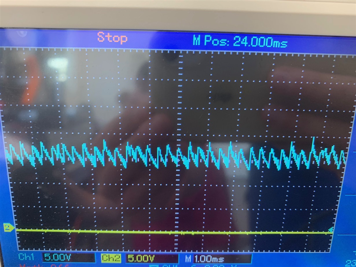

von Peter (Gast)
Die 5 Volt beziehen sich auf die Schwankung wie im ersten Bild der Oszi
zu sehen.

von Peter (Gast)
Der Ripple wirkt sich auf das Drehmoment aus welches durch den Rippel
stark schwankt. Deshalb wollte ich es stabilisieren. Beim öffnen eines
Akku-Schrauber fand ich 820uF am Eingang der Steuerung und auf dem Oszi
findet mein kein Rippel. Wenn ich es mit 1000 uF Elko versuche bewirkt
es aber nichts.

Wenn allerdings der Versuch mit den 1000µF unbekannten ESR auf dem Oszi
im AC-Modus, so dass die Schwingungen deutlich größer dargestellt
werden, nicht wenigstens eine kleine erkennbare Änderung ergab, dann
hast Du noch ein Layout-Problem.

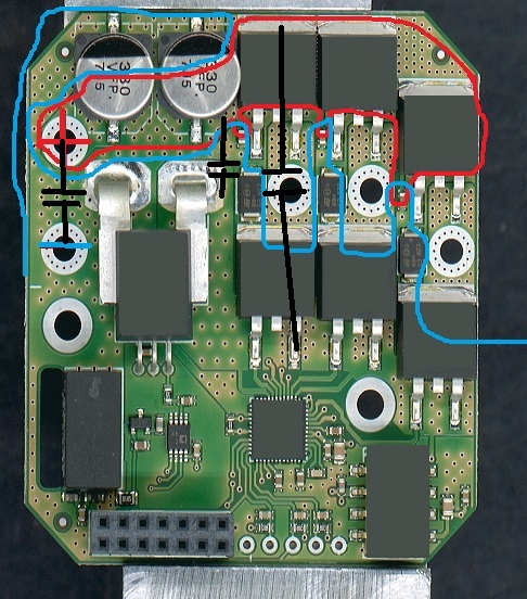

Der Elko wurde auf die vierlagige Platine nur über zwei MOSFET
angelötet. Werde evtl die Laugen aufbohren und den ELKO durchstecken

Unterschiede finden ist schwer, da die gekaufte natürlich komplett
eingegossen ist.
Den Oszi habe ich an + sowie GND an - des Akkuanschlusses angesteckt,
also ja die Akku-Spannung bekommt bereits diesen Rippel. Beim gekauften
habe ich an der gleichen Stelle gemessen, da sah es perfekt aus.
Ansonsten sind alle Kabel auch gelötet, keine Stecker. Kürzere
Akku-Zuleitung habe ich auch probiert, ohne Erfolg.

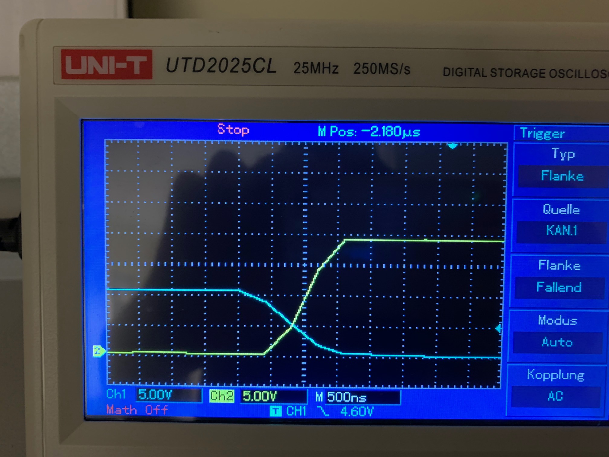

von Peter (Gast)
Wie würde sich eine knapp zu kurze Totzeit auswirken? Ist es evtl. ein
wirklich kurzer Kurzschluss?
von K. S. (the_yrr)
kann man so sehen, ist halt ein Kurzschluss über beide Mosfets, also
hast du noch deren paar mOhm Widerstand zusätzlich. Dann sollte aber der
Stromverbrauch sehr hoch sein (auch im Leerlauf) und die Mosfets
eventuell warm werden.

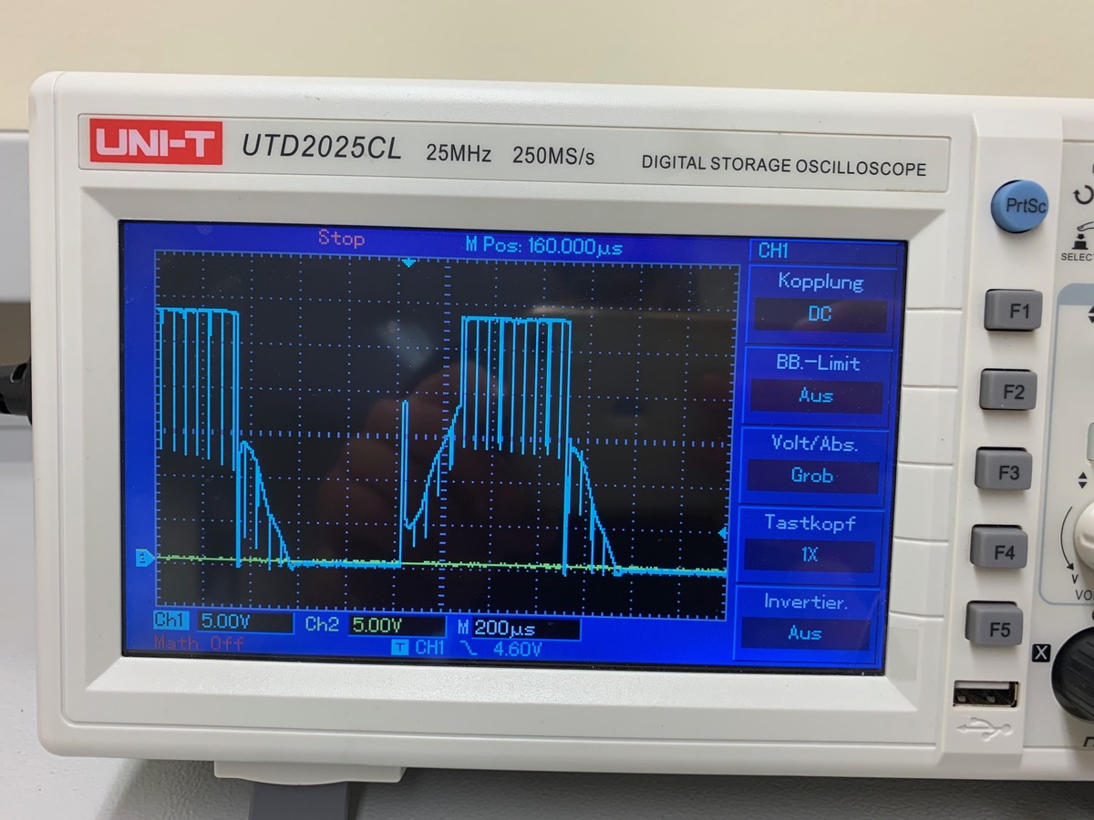

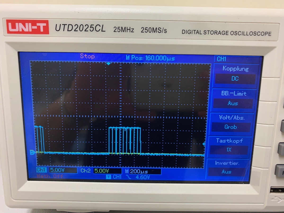

Ich versuche mal mit dem Oszi die Schaltzeiten zu prüfen von zwei
MOSFET.
Habe die Akkuleitung mit 5cm angelötet aber ohne Änderung. ELKO über
Akkuanschluss an der Platine und vor dem Motortreiber, auch hier keine
Änderung.

Mache ein Bild von dem Aufbau und stelle das hier rein. Wenn Du Deine
Platine nicht zeigen willst, dann lege es so aus (oder schneide es ab),
dass man noch sieht, wie die Plus- und Minus-Leitungen zu den Geräten
verlaufen.
Akku----*-----ZuLeitung----*-------Motortreiber
            C1                    C2
Bei dem Aufbau darf die Leitung schon etwas Widerstand haben. Wenn dann
nicht der Ripple wenigsten schwächer über C1 ist, dann ist noch etwas
ganz faul, oder ich denke da an einen Fehler ;) ;o) ;) (da lache ich
mich heute noch kaputt, wie man auf solche Idee kommt).

Wie gesagt, habe ich mit diversen Kondensatoren probiert ohne jeglichen
Erfolg. Daher jetzt der Verdacht der Totzeit? Ist auf 100ns eingestellt.
Wie verhält sich die Gate Ladung von MOSFETs bei höheren Strömen?

Das Bild im Anhang zeigt die aktuelle Platine. Blau und Rot sind die
Lagen für + und -, schwarz eingezeichnet die Postionen der Kondensatoren
wo ich es probiert habe, jedoch keine Änderung bemerke.
Da ich bei den stärken MOSFET mit höher Gateladung öfter Probleme mit
dem Überstromschutz habe und bei den kleineren dieser auch unregelmäßig
(ich dachte erst es wäre ein Problem wenn die MOSFET zu heißt werden),
vermute ich stark ein Problem mit einer zu kurzen Totzeit. Aktuell 100
ns. Würde das zum einbrechen der Spannung passen?

Was seltsam in deinem gezeigten Osz. ist:
Es erfolgt eine schlagartige Entlastung, die Spg. springt von ca. 13 auf
ca. 18 Volt. Dies kann nur durch Abschalten einer großen Induktivität
passieren.
VG Walter
von Walter L. (Gast)
Oder läuft dein OSZ. von rechts nach links?

Habe mir jetzt nocheinmal das Schaltverhalten Highside und Lowside
angesehen von Drain zur Source. Dabei fällt auf, dass die MOSFET
definitiv nicht mit 100 ns oder wie sogar im Datenblatt erwähnt mit 3 -
6 ns schalten. Teilweise sehe ich Flanken von bis zu 10 us. kann ich das
irgendwie beeinflussen?

von Anselm (Gast)
Wie ist denn die GateCharge (nC im Datenblatt)
Vielleicht reicht der Gatetreiberstrom nicht aus?
Anselm
von Peter (Gast)
Qgd ist 9,7 nC, Gate CHarge Total 63,9 nC. Geschaltet wird mit 50 mA.
Sollte eine Steigzeit von 194 ns zur Folge haben.

Ich habe nochmal das Oszi angeschlossen da mich das mit der Kommutierung
sehr verwirrt. Bild IMG_4717 (Tastkopf an Gate Highside MOSFET, GND
Anschluss an Source). Man sieht sehr sauber die Ansteuerung des MOSFET.
Bild IMG_4716 (Tastkopf an Gate des gleichen MOSFET, GND an GND). Hier
sieht es so aus als würde der MOSFET irgendein Fehlsignal erhalten?

von Achim S. (Gast)
Peter schrieb:
> Hier
Nein: du siehts hier Artefakte, weil du dein Oszi falsch bedienst.
In der Messung von 8:34 Uhr glaubst du langsame Flanken zu sehen weil
die Abtastrate deines Oszis viel zu niedrig war.
Und in der Messung von 11:29 Uhr betrachtest du Artefakte, weil dein
Oszi auf Equivalent Time Sampling eingestellt war und du zwei Messkurven
"zusammenmischst", die nicht zueinander gehören. Diese Sprünge sind
nicht real auf dem Signal vorhanden, du erzeugst sie durch die Nutzung
von Equivalent Time Sampling bei der Messung von nicht wiederholenden
Signalformen.
Zu deiner letzten Messung: drücke am Oszi auf Acquire, und stelle im
Sampling-Menue auf Real Time um. Dann wirst du diese Sprünge bei
weiteren Messungen nicht mehr sehen.
Zur Messung von 8:34 Uhr: miss nochmal mit einer vernünftigen
Zeiteinstellung (also nicht erst mit 100µs/Div messen und danach auf
500ns/Div reinzoomen). Dann wird deine Flanke wahrscheinlich anders
aussehen (das hatte ich dir oben schon empfohlen.)
