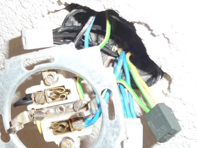

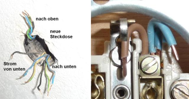

Hier wurde ein Rohr mit Leck in einer feuchtgewordenen Wand ersetzt + in
der Nähe eine Dose mit rostigen Schrauben und Rahmen herausgezwicfkt.

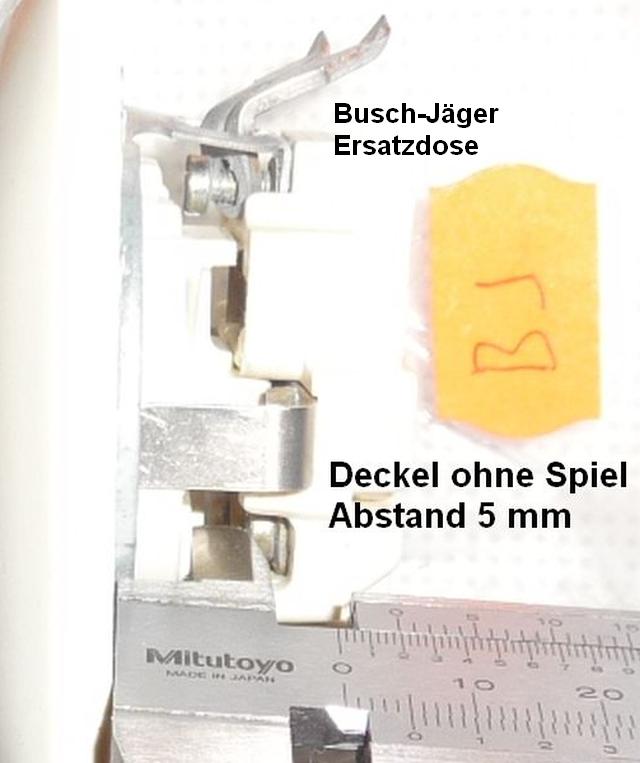

Nun wäre noch eine unbenutzte gleiche Ersatzdose noch da. Es sind neun
1,5 mm² Adern in der Wand. Mechanisch würds es wie zuvor passen, die
Adern klemmen gut fest und rutschen bei Zug mit der Spitzzange nicht
heraus.
War das so zulässig und ist das noch so oder haben sich die Vorschriften
geändert?
(mal ganz abgesehen von den unpassenden Farben, das war nur zum Testen)

2 Drähte gehen immer. Mir ist auch keine Vorschrift bekannt, das man
nicht drei auflegen kann, wenn das fest sitzt und die Dose wieder gut
befestigt wird.
Wenn dir dein gesunder Menschenverstand sagt, das das ok ist und vor
allem PE sauber aufliegt, dann kannst du es machen.
von Route_66 H. (route_66)
Drei Leiter an Klemmen anschließen, die nur für zwei ausgelegt sind,
geht gar nicht.
Es gibt Federkraftklemmen für vier oder fünf Leiter.
Eine tiefe Unterputzdose setzen. Die vorhandenen neun Leiter farben- und
funktionsrichtig mit drei Federkraftklemmen untereinander verbinden. Von
diesen Klemmen mittels dreier Leiterstücke den Steckdoseneinsatz
anschließen.
Anschließend Prüfung des ISO-Widerstandes und der
Fehlerschleifenimpedanz.
Fertig!
Das ist Anleitung zur Körperverletzung oder Brandstiftung oder Beides!

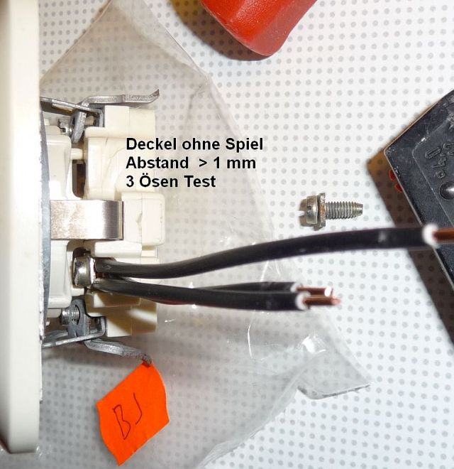

von Joachim B. (jar)
Der Elektromeister der bei mir die Anlage abnahm meinte 3 oder mehr
Drähte dürfen nicht unter Schraubklemmen installiert werden, es kann
"kippeln" mindestens ein Draht ist nicht fest!
Abhilfe Stiftkabelschuh
http://www.elektrotools.de/Produkt/Klauke-Stiftkabelschuh-0-5-1qmm-705
nicht verwechseln mit Aderendhülsen!

von Harald W. (wilhelms)
> geht gar nicht.
Es geht sogar recht einfach: Man biegt einen der drei Drähte
uförmig, sodas er rechts und links unter der Schraube sitzt.
Das die Schraube richtig angezogen werden muss (nicht zu fest
und nicht zu lose) setze ich hier mal voraus.
von Stefan F. (Gast)
Schlechte Idee, denn das Kupfer gibt unter Druck langfristig nach. Eine
doppelte Lage gibt noch sehr viel stärker nach, als ein einzelner Draht.
Das wird Dir jeder Meister um die Ohren hauen!
> uförmig
Man biegt eine Öse.
Zwischen die Öse und die 2 anderen Leiter kommt eine U-Scheibe.

von Klemmschrauber (Gast)
Hallo und eine Zusatzfrage
[Harald W. schrieb:
> Es geht sogar recht einfach: Man biegt einen der drei Drähte uförmig
Ähnlich bog ich die Grüngelben beim ersten Test zum O,  je zwei O unter
einer Schutzkontaktschraube - das war nur am Sonntag so, ab heute ists
wie im neuen Bild] mit den grauen 3x Federklemmen von Wago.
Ich hoffe WAGO steht nicht für WAckel-GOntakt ツ
Das bleibt jetzt so - da hängt eine µ-Welle dran bis nach dem Winter,
dann schau ich nochmal nach.

> Mehrere Drähte unter eine Schraubklemme die keine Druckplatte
und 3 verdrillte 1,5mm² bekommt man auch als Öse gebogen nicht unter die
Schraube, die ist zu kurz!
OK, alles gut
Ich hatte genau zwei PE-Schrauben mit übergrossem Kopf ohne
Zusatzscheiben, wo 2x2 Os (Oesen) übereinander problemlos gut+fest
klemmten.
Bei den Quadratscheiben hätten vier Adern neneneinander richtig fest
geklemmt werden können.
Vielleicht war das bei Busch-Jäger sogar so gewollt?
Ich meine, wenn 2+1 ging, sicher auch 2+2 und das nicht als Fehler,
sondern ein Feature - durch die Schrauben- und Quadratschraubenbreite
von Entwicklern ja bewußt genauso geplant und möglicherweise sogar in
den späten 1970-ern extra so beworben?
Manuel X. schrieb:
> Mehrere Drähte unter eine Schraubklemme die keine Druckplatte o.ä. hat
Ist mit Druckplatte die von mir so benannte "Quadratscheibe" unter dem
Schraubenkopf gemeint, oder das darunter befindliche Gegenstück?
Ich sah mir gerade eine weitere NOS-Busch-Jäger Verschraubung genauer
an:
+ meine, das sind richtige Mini-Schraubstöcke, aber nicht mit
Parallelbacken, wo irgendetwas kippeln könnte, sondern genial ausgedacht
mit einer Arkade/Klammer "(" die durchaus vier 1,5 mm² Adern mit
zunehmendem Schraubendruck von der Peripherie zur Mitte gegeneinander
ichbin schrieb:
> Und dann kriegst Du den Deckel nicht mehr korrekt drauf weil das
> Kostrukt zu dick aufträgt...
Bei meiner Ersatzdose von Busch-Jäger nicht, habs gerade mit 2 Lagen 1,5
mm² getestet und das Ergebnis fotografiert:
Der Abstand Schraubenkopf - Gehäuse ist mit > 1mm unkritisch.
ABÄR NICHT NACHMACHEN - FREIHÄNDIG ERHÖHTE UNFALLGEFAHR
Ich musste mit Handschuhe hantieren und beim zweiten Versuch die Dose in
den Schraubstock spannen, was absolut unrealistisch ist.
1) Vorbereitung
Die Form ist tricky, nach dem Formen Öse geradegebogen um die Länge der
Abisolierung in der Zange einzustellen, hier eine Strippax.
Die Ösen dann einzeln unter die Schraube mit der Quadratscheibe
verschraubt, flachgepresst und wieder gelöst.
1) Test mit zwei Ösen je 1,5 mm²
Die Quadratscheibe drehte sich zuerst mit, bis die Schraube ihren Sitz
fand, dann rastete sie sauber ein und hatte gute Führung.
Der Anpressdruck bis zum Punkt wo "nichts mehr geht" war höher als beim
Vorbereiten. Das ging gerade so noch freihändig = realistisch.
2) Test mit drei Ösen
fand, dann rastete sie ein, hatte aber keine gute Führung und musste mit
einer zweiten Klinge gegengedreht werden.
Der Anpressdruck bis zum Punkt wo "nichts mehr geht" war wesentlich
höher als beim ersten Test und die Dose musste in den Schraubstock,
sonst war der Punkt nicht zu finden. Das Material wurde sehr stark
beansprucht RISSGEFAHR!
