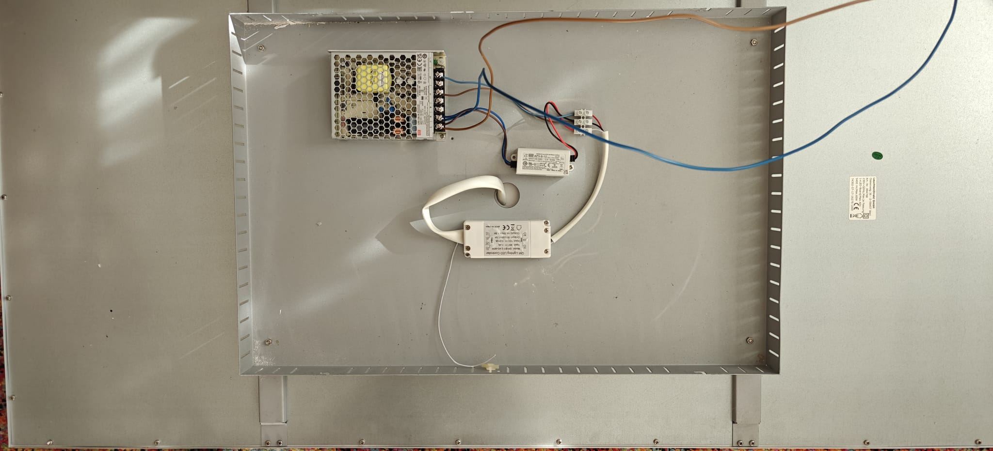

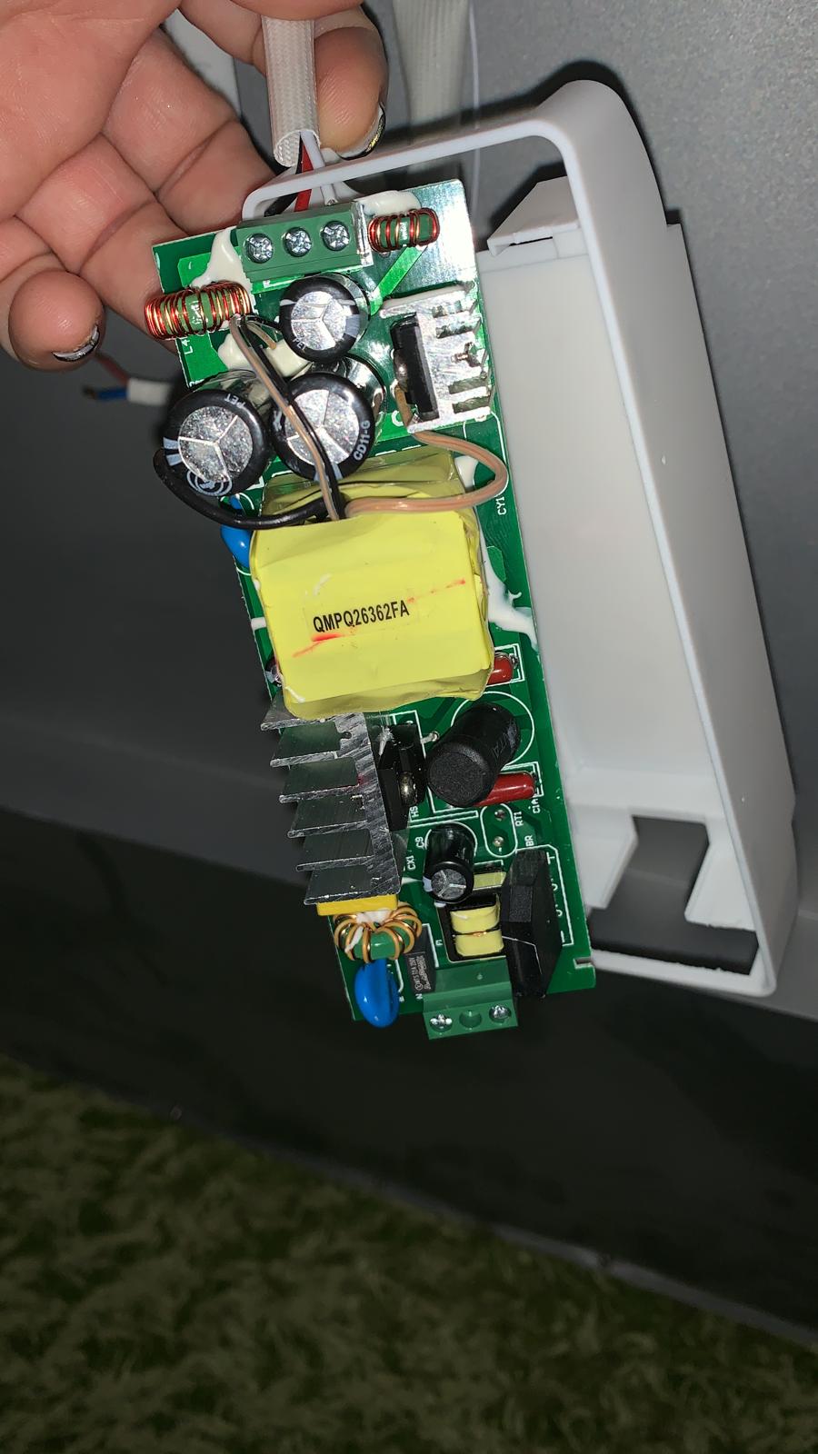

von Julia M. (julia1234)
Hallo
ich habe ein paar Fotos gemacht.
Hilft das euch vielleicht?
Den Trafo reparieren schaffe ich nicht und wüßte nicht wie man das
reparieren könnte.
Was kann man da machen? Vielleicht sollte ich mich beim Hersteller
melden?
von hinz (Gast)
Offensichtlich benötigt der Controller nur 19mA auf der 12V Schiene. Man
könnte also Problemlos ein 36V Netzteil nehmen und die 12V mittels

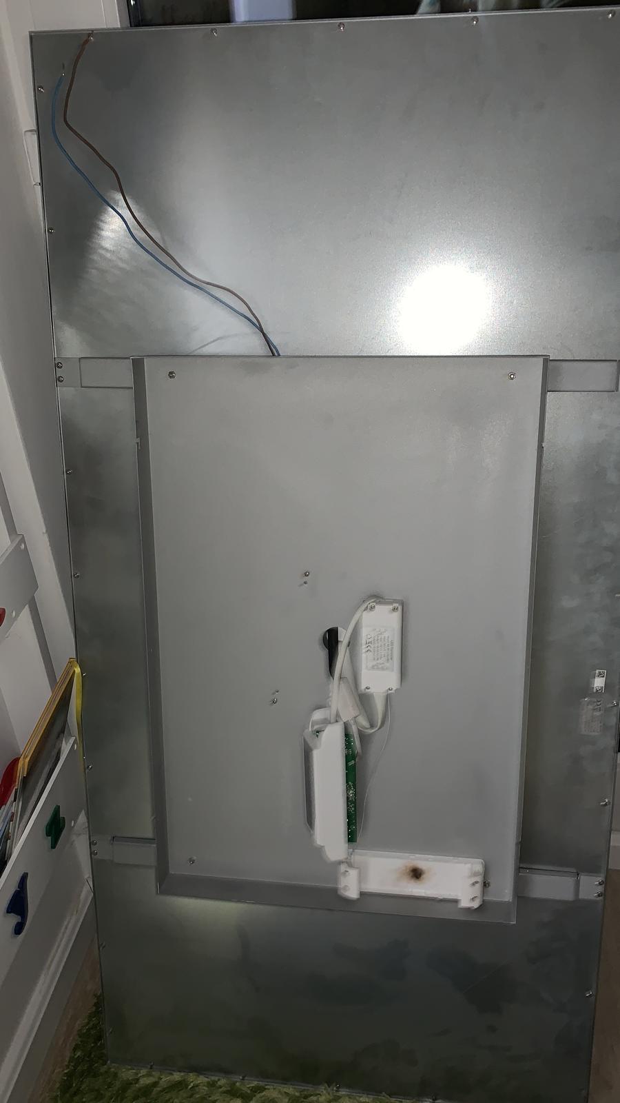

Das Licht ist plötzlich aus gegangen.
Nachdem mein Vater die Lampe auf gemacht hat.
Haben wir am Trafo eine verbrannte Stelle gesehen.
Kaber und Stecker sind in Ordnung.
mit "scharfen hingucken" kann man tatsächlich auf der Lötseite auf
diesem Bild
Beitrag "Re: Trafo 36V und 12V output"
etwas verschmortes erkennen. Leider ist da grade die Reflexion der Lampe
stak am einstrahlen.

hie rist normalerweise ein Messen nötig, ob man nicht auf der abgehenden
Leitung einen Kurzschluss hat. weshalb das Netzteil dann die Grätsche
gemacht hat.
was ist denn eigentlich das, was noch am Trafo angeschlossen ist?
erzeugt dieses "Kästchen den eigentlichen Konstantstrom?
sofern tatsächlich nur das Netzteil durch ist, müsste man
mit einem 12V und einem 36V Netzteil weiterkommen.
Die müsste man nur dem Anschlussbild entsprechend zusammenschalten
12V gibts wie Sand am Meer und die 36V
...Druckernetzteil, wenn so eines denn 1,5A abgeben kann.
wenn das keine zeitkritische Reparatur ist,
könnte man sich das sogar zum Nulltarif in den Kleinenzeigen
zusammenschenken lassen.
von Tipp (Gast)
Hallo Julia,
meiner Meinung nach glaube ich nicht dass noch mehr Fotos dir/uns
weiterhelfen.
Das Netzteil ist höchst wahrscheinlich wirklich kaputt und ich denke
nicht dass du das reparieren kannst.
Ich kenn zwar deine Fähigkeiten nicht, aber aus dem bisher geschriebenen
entnehme ich, das du eher wenig Elektronik Kenntnisse besitzt.
Und ob du hier im Forum jemanden findest der das für dich reparieren
kann (will) bezweifle ich sehr.
Also, was gibt’s dann für Möglichkeiten:
Beste Lösung wäre, wie du selbst schon geschrieben hast, versuche über
den Hersteller einen Ersatztrafo zu bekommen.
Vielleicht nicht die billigste Lösung aber die Einfachste bzw.
Sicherste.
Wenn der Hersteller nicht mehr liefern kann, würde ich zwei Trafos
zusammenschalten. Wurde hier ja auch schon gesagt.
LED-Trafos mit 36V/60W gibt’s z.B. auf Amazon schon von 12-20 Euro.
Nur als Beispiel der hier
https://www.amazon.de/LED-Netzteil-MeanWell-LPV-60-36-Schaltnetzteil/dp/B00MWQF3O8/
Zusätzlich dann noch einen kleinen Trafo mit 12V/3W , ca.7 Euro
https://www.amazon.de/Dimmbar-Transformator-Driver-Netzteil-Treiber/dp/B07ZC2DP3K
Das gebastel mit einem Spannungsregler 7812 würde ich aus deiner Sicht
ganz schnell vergessen (Kenntnisse).
Die beiden Trafos müssten dann natürlich noch richtig zusammengeschaltet
werden. Eigentlich sehr leicht aber ohne richtige Kenntnisse und
Messgerät rate ich dir dringend davor ab (230V). Eventuell hast du im
Bekanntenkreis jemanden der das übernehmen kann.
Was dir aber trotzdem niemand versprechen kann, ist ob eine der beiden
Lösungen dann zum Erfolg führt!!!
Denn, warum ist der Trafo kaputt gegangen und hat der nachgeschaltete
Controller auch was abbekommen?

Für alle, die das gleiche Problem haben und nicht wissen wie sie den
ursprünglichen QM-MT-60W ersetzen sollen:
Ich habe die beiden Netzteile aus dem Post von Michael F. verwendet:
Netzteil 36V:
https://www.pollin.de/p/mean-well-schaltnetzteil-lrs-100-36-36-v-2-8-a-352184
Netzteil 12V:
https://www.pollin.de/p/mean-well-schaltnetzteil-apv-8-12-12-v-0-67-a-352141
Bei Abo des Newsletters spart Ihr noch 5 Euro vom Versand:
https://www.pollin.de/newsletter
Die Komponenten habe ich folgendermaßen zusammengeschaltet:
1. Beide Netzteile paralell geschaltet (Über die Klemmen L (braun) und N
(blau) des 36V-Netzteils). Die Erdungsklemme am 36V Netzteil ist in den
Bildern nicht belegt, sollte aber mit dem Schutzleiter (gelb/grün)
verbunden werden.
2. Auf der Gleichstromseite die -V beider Netzteile mit der schwarzen
Leitung zum QM Lightning LED Contoller verbinden.
3. Den +V Anschluss des 36V Netzteils mit dem roten Kabel zum Contoller
verbinden
4. Den +V Anschluss des 12V Netzteils mit dem weißen Kabel zum Contoller
verbinden.
Ich habe jedes der beiden Netzteile in einem Schraubloch des
Original-Netzteils fixiert und zusätzlich mit Heißkleber auf das Blech
geklebt.
von Michael B. (laberkopp)

von ODO (klappt)
@Michale B.: Viele Wege führen nach Rom. Danke für Deinen.
@H. H.: Danke für Deine freundliche, konstruktive Antwort. Aus diesem
Grund habe ich ja geschrieben, dass der Schutzleiter unbedingt
angeschlossen sein sollte. (was auf den Bildern noch nicht der Fall
ist).
Sicherlich wolltest Du eigentlich nur eine Alternative aufzeigen wie
etwa so etwas?
https://www.ledtech-shop.de/mean-well-lpv-60-36-snt-36v-dc-0-1-67a-60-ip67/a-9433/
