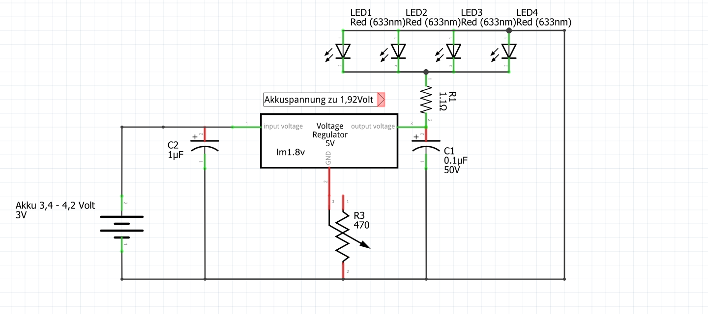

Hallo Kann mir jemand sagen wieso die Schaltung (Kunstwerk) am Labornetzteil normal läuft und am Akku sofort kaputt geht ? Ich kann den LEDs beim sterben zusehen :-( Die LEDs sind auf einen gesamt strom von 35 mA eingestellt (R3). Am Akku sind die selben ströme und Spannung aber da leuchten diese nur maximal 5-20 sek dann sind die durch ? Ohne warm zu werden. Habe die Schaltung schon 2 mal so aufgebaut und ist genau das selbe. Am Akku selber hängt aber noch NIX dran was eine Überspannung erzeugen könnte. Jemand eine Eine ? Vielen dank.
Die Schaltung ist schrott. Du solltest lieber einen Konstantstrom verwenden, statt eine Konstantspannung. LEDs parallel anzuschließen ist auch keine gute Idee. Der Gesamtstrom wird sich nicht in gleichen Teilen verteilen, sondern eine bekommt so immer mehr ab. Die stirbt dann. Danach die nächste....
DAVID B. schrieb: > Habe die Schaltung schon 2 mal so aufgebaut und ist genau das selbe. Wenn du zweimal nacheinander die LEDs falschrum einsetzt, kann das auch nicht anders... Und nebenbei: LEDs parallel ist eine doofe Idee. Dabei bekommt eine fast den ganzen Strom ab und stirbt. Dann die nächste usw. usf. Warum nicht einfach 4 LEDs, 4 Widerstände und gut? Was soll der 5V/1,8V/1,9V-Spannungsregler?
DAVID B. schrieb: > Kann mir jemand sagen wieso die Schaltung (Kunstwerk) am Labornetzteil > normal läuft und am Akku sofort kaputt geht ? Nein, niemand kann dir erklären weshalb die LEDs so überhaupt leuchten.
Ich wusste garnicht, dass man mit MS-Word so schöne Schaltpläne hinbekommt.
Man sollte nur eng selektierte LEDs parallel schalten, die dazu auch noch unbedingt thermisch sehr gut gekoppelt sein müssen. Alles andere ist entweder ein geplantes Versagen oder man betreibt die LEDs nur mit extremen Unterstrom. Dann stellt sich aber die Frage nach dem Sinn so eines Aufbaues ...
Jede LED benoetigt ihren einen Serienwiderstand. Denn der Temperaturkoeffizient liegt bei -2mV/K. Bedeutet, bei zunehmender Temperatur nimmt die Spannung ab. Die heisseste bekommt so am Meisten Strom. Die brennt dann ale erste durch. Die Ueberlebenden haben mehr Strom zur Verfuegung und dann geht's an die naechste. Und was soll der spannungsregler ? Denn kannst du gleich weglassen, und alle LED per eigenem Serienwiderstand an die Batterie anschliessen.
Ich hab auch eine Eine... Die Schaltung ist in mehrfacher Hinsicht Schrott. 1. Niemals mehrere LEDs parallel. Jede braucht ihren eigenen Vorwiderstand. 2. Was sollen 1,1 Ohm bewirken? Bei Deinen 35mA wären das 0,038V Spannungsabfall. Die Versorgungsspannung und den Widerstand wählt man so, daß wenigstens 1/3 bis die Hälfte der Versorgungsspannung über dem Widerstand abfallen und der Rest der Spannung an der LED abfällt. Nur so ist gewährleistet, daß auch bei geringfügiger Änderung der Spannung, die an der LED abfällt, die Spannung am Widerstand noch nicht stark variiert, und somit auch der Strom noch etwa gleichbleibt. Positives Beispiel: Rote LED mit 10mA an 5V, LED-Spannung 1,5V, Widerstand 3,5V durch 0,01A, also 350 Ohm. Wenns dann an der LED doch nur 1,4V sind, dann ist der Strom halt 3,6V durch 350 Ohm, also 10,3mA Negatives Beispiel: Rote LED an 1,55V, Widerstand 5 Ohm. Sind auch 10mA. Aber wehe, wenn die Durchflußspannung doch nur 1,4V sind: 0,15V durch 5 Ohm sind schon 30mA, LED vielleicht schon überlastet. 3. Was soll ein 5V-Spannungsregler an einem Akku mit 4,2V? Zaubern?

DAVID B. schrieb: > Jemand eine Eine ? Dreh die Spannung am Netzgerät höher, dann gehen sie damit auch kaputt.

Ok Danke euch. Also zu erstmal ich habe auf die schnelle Fritzing verwendet und da gibt es nur die 7805 ich habe aber den LF18ABDT diesen gibt es im Programm aber nicht. Dieser macht mir aus den möglichen 3,4 bis 4,2 Volt Akku Spannung saubere 1,8 mit Poti 1,9 Volt so weit geht das auch. Der ansatz mit den LEDs hmm stimmt habe ich gar nicht dran gedacht. Werde ich ändern. Was die Idee mit dem nur einen widerstand an geht war dem versuch Bauteile/platz zusparen geschuldet = wird behoben. Den wert des Widerstands hatte ich grob aus getestet. wenn die LEDs ca 1,92 Volt für ihre 7,5mA brauchen wollte ich so wenig wie möglich noch weiter die Spannung reduzieren um den Regler Luft zulassen. Der LF18ABDT soll zwar mit 0,45 Volt schon sauber arbeiten dem traue ich aber nicht so ganz. Hmm ok habt recht hatte mich woll vorhin verrechnet ein 27Ohm widerstand pro LED wäre sinnvoller. Danke PS Die LEDs sind nur im Schaltplan falsch rum. Und gemeint war das die LEDs am netzteil selbst mit großen Schwankungen 5-3 volt immer bei ihren 35 mA blieben ohne Helligkeit zu verändern.(nötig)

DAVID B. schrieb: > Die LEDs sind auf einen gesamt strom von 35 mA eingestellt (R3). Und wo ist der Stromregler?
Als ich gestern Abend gegen 12 die Schaltung noch fertig haben wollte bin ich woll davon ausgegangen das der 1 Ohm widerstand reichen würde um dies aus zugleichen dem ist woll nicht so. Der LF18ABDT sollte die spannung gleich halten und der widerstand sollte nur noch nach leicht nachregeln das es Unsinn war habe ich jetzt versanden.
DAVID B. schrieb: > Der LF18ABDT soll zwar mit 0,45 Volt schon sauber arbeiten dem traue ich > aber nicht so ganz. Vor allem, wenn man ihn ohne definierten GND-Pegel betreibt. Das ist dann mehr ein Zufallsgenerator, Fuzzi-Thermometer o.a. aber kein Spannungsregler.
Ich würde einen LOW DROP Regler für 3V nehmen. Die funktionieren bis minimal ca. 3,4V Eingangsspannung und liefern Dir dann die 3V am Ausgang. z.B. LP2950ACZ-3.0 (bei Reichelt 0,33 EUR). Die Widerstände für die LEDs dimensionierst Du dann auf (3V - Uf) / If also ca. (3V - 1,5V) / 0,02A = 75 Ohm Mit 100 Ohm pro LED in Serie geschaltet bist Du dann gut dabei.

batman schrieb: > Vor allem, wenn man ihn ohne definierten GND-Pegel betreibt. Das ist > dann mehr ein Zufallsgenerator, Wie genau meinst du das ? GND wird doch durch Poti verschoben bleibt aber bestehen ? Hmm der LP2950ACZ-3.0 sieht auch interessant aus gucke ich mir mal genauer an für jetzt ist es aber keine option mehr.
DAVID B. schrieb: > Ich kann den LEDs beim sterben zusehen :-( Der R3 bewirkt, daß die Kondensatoren unwirksam sind, d.h. der Regler schwingt und erzeugt Überspannung. Der R1 hat fast keine Begrenzerwirkung. Es gibt einstellbare Spannungsregler, aber die benötigen dazu einen Spannungsteiler.
DAVID B. schrieb: > ca 1,92 Volt Der ist auch gut... ;-) > Der LF18ABDT soll zwar mit 0,45 Volt schon sauber arbeiten dem traue ich > aber nicht so ganz. Womit begründest du dieses Misstrauen? DAVID B. schrieb: > Dieser macht mir aus den möglichen 3,4 bis 4,2 Volt Akku Spannung > saubere 1,8 mit Poti 1,9 Volt so weit geht das auch. Wenn du die Schaltung so auslegst, dass ganz ohne Spannungsregler nur mit Vorwiderstand = 120R bei 4,2V ein Strom von 20mA fließt, dann fließt mit dem selben Widerstand selbst bei 3,4V noch ein Strom von 13mA. Das merkt ein unbedarfter Benutzer nicht, denn auch bei konstantem Strom nimmt die Helligkeit von LEDs mit steigender Temperatur spürbar ab: eine 70°C warme LED ist nur noch halb so hell wie eine 20°C warme. Dass bei steigender Temperatur die Uf der Diode sinkt, trägt beim Betrieb mit Vorwiderstand ein wenig zur Kompensation dieses Effektes bei... ;-) https://physik.uni-paderborn.de/fileadmin/physik/Arbeitsgruppen/AG_As/Vorlesungen/Optoelectronic_Semiconductor_devices/05_Vorlesung4-Temperatureffekte-moderne-Strukturen-Packaging.pdf

Ich würd einfach mal den offenen Poti-Pin an den Ausgang des LF18 klemmen und neu einstellen. Wer weiß, vielleicht brennen die LEDs dann schon doppelt so lange. :)

soo es ist scheinbar vollbracht dank euer zahlreichen "kritik". Mein versagen war tatsächlich an den fehlenden widerstanden zu finden:-( Habe erneut die LEDs getauscht und jeder einen eigenen 27 Ohm widerstand gegeben und siehe da läuft doch. Ich bedanke mich für euere Geduld.
DAVID B. schrieb: > Also zu erstmal ich habe auf die schnelle Fritzing verwendet und da gibt > es nur die 7805 ich habe aber den LF18ABDT diesen gibt es im Programm > aber nicht. Und warum änderst du das dann nicht im Bild, bevor du es hier hoch lädst? DAVID B. schrieb: > Als ich gestern Abend gegen 12 die Schaltung noch fertig haben wollte > bin ich woll davon ausgegangen das der 1 Ohm widerstand reichen würde um > dies aus zugleichen dem ist woll nicht so. Mit dem Ohmschen Gesetz wärest du schnell drauf gekommen, dass 1Ω bei 35mA zur Stromstabilisierung ein schlechter Witz ist. Die eingesparte Zeit steckst du jetzt hunderfach wieder rein.
Also Thema ist erledigt Danke noch kurz ein paar offene aussagen / Fragen beantwortet: Frage/Aussage: >> Der LF18ABDT soll zwar mit 0,45 Volt schon sauber arbeiten dem traue ich >> aber nicht so ganz. > Womit begründest du dieses Misstrauen? Antwort: Weil später mit 200-300mv ripple gerechnet werden muss und das auch mit ausgeglichen werden muss.(sind ja NUR LEDs also nix weltbewegendes aber dennoch) Aussage: > Wenn du die Schaltung so auslegst, dass ganz ohne Spannungsregler nur > mit Vorwiderstand = 120R bei 4,2V ein Strom von 20mA fließt, dann fließt > mit dem selben Widerstand selbst bei 3,4V noch ein Strom von 13mA. Das > merkt ein unbedarfter Benutzer nicht, Antwort: Das mag sein ich möchte den LEDs aber nur maximal 10mA zumuten heller ist auch wegen Akkulaufzeit Unsinn. Ich musste aber feststellen das die LEDs zuvor (alte Schaltung) DEUTLICH dunkler wurden beim wechsel zwischen 4,2 bis 3,4 volt. Das wegen musste die spannung geregelt werden. Meine andren Ideen mit zb 2 Transistoren oder mit dem tl431 erschienen mir gestern Abend aber als zu kompliziert.
