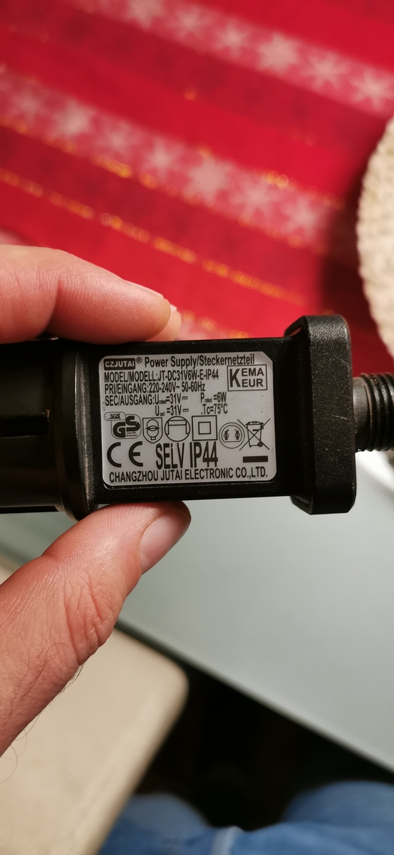

Hallo an alle, ich bin wirklich absoluter Anfänger was elektronik angeht
und hoffe ihr könnt mir helfen. Meine LED Lichterkette hat ein Netzteil
jt-dc31v6w-e-ip44 heisst 31V bei 6W. Laut Phasenprüfer läuft Strom durch
beide Ausgänge, jedoch funktioniert die LED nicht (ich habe eine zweit
LED Kette mit selben Netzteil damit funktioniert die Kette, muss also am
Netzteil liegen). Woran kann das liegen? Hat jemand eine Idee woher ich
so ein Netzteil bekommen kann, ich habe das ganze Netz abgesucht und
kann leider nichts finden.

gib mal die Bezeichnung durch, gerne auch ein Bild des funktionierenden
Netzteils. das Schild ist wichtig.

von Nico S. (tyson81)
Hallo, erstmal danke für die Info hier mal ein Bild des
Netzteils...hoffe das hilft weiter!
Du fährst sicher besser, wen du diese Lichterkette einfach durch eine
neue ersetzt. Das Netzteil scheint ja wirklich kaputt zu sein und sieht
nicht so aus, als würde man es überhaupt öffnen können. Ist also
Elektroschrott.
Könnte ein Konstantstromnetzteil mit etwa 200mA gewesen sein.
Einige von uns würden die LED Kette an einem anderen Netzteil
weiterbetreiben, aber das fällt bei dir ja aus.
reparieren wird man solch ein Netzteil nicht können,
das ist verpresst/verschweisst.
GANZ evtl sind nur die Pins unter der Verschraubung rottig,
 das gibts schon mal. dann reinigen und schauen obs geht.
wenn nicht, tot!
Ich habe gestern einen neue Lichterkette mit 31V 3,6W Netzteil gekauft
und au f blöd das neue Netzteil an die alte Lichterkette (altes Netzteil
31V 6W) monierten und siehe da, sie leuchtet!
Kann ich denn jetzt die alte Kette mit dem neuen Netzteil betreiben?

Das neue Netzteil hat eine zu geringe Leistung. Auch wenn es erst einmal
funktioniert, kann dir das Vieh um die Ohren fliegen, weil es sich
stärker erwärmt, weil die Komponenten nicht für den Strom ausgelegt
sind,...
Also ich hatte gestern das neue Netzteil 31V 3,6W mit der alten Kette
31V 6W für ca. 3h betrieben und das Netzteil war noch nichtmal warm....
von Harald W. (wilhelms)
Das heisst dann, das das Netzteil geeignet ist. Vermutlich wird es
garnicht mehr Leistung als 3,6W abgeben. Das die Kette dann etwas
dunkler leuchtet, wirst Du vermutlich garnicht merken.
heisst ist kann diese Verwenden ohnd das mir die Hütte abfackelt?
von Dieter (Gast)
Das kommt darauf an.
Wenn es ein Netzteil ist, das maximal 31V liefert, aber eigentlich der
Strom limitiert wird, dann waere es verwendbar. Um das heraus zu
bekommen, muesstest Du, oder jemand im Forum hat zufaellig das gleiche
Teil, mit dem Messgeraet verschiedene Messungen machen.
Haette es im Leerlauf 31V aber im Betrieb an der Kette liegen nur 18V
an, dann waere das zum Beispiel so ein Fall.
Wenn Deine Hand nicht abgefackelt ist, wird auch Deine Hütte nicht
abbfackeln. Natürlich kann Dir keiner hier im Forum eine vor Gericht
einklagbare Garantie geben. Die Wahrscheinlichkeit eines Problems
ist aber bei einer derart geringen Leistung äusserst gering.
Ich habe noch folgendes gefunden, auf den Ketten selber steht
Alte kette 700 LED´s x 3.2V/0.064W
Neue Kette 180 LED´s x 3V/0.06W
Kann man aus den Werten noch was schlussfolgern?
wenns nach 3h nicht nennenwert warm geworden ist,
hätte ich keine Bedenken. Schon garnicht wenns draussen liegt.
wegen draussen...
mal geschaut, ob das alte Netzteil nicht einfach nur angelaufene
Kontakte hat? Und nach Reinigen läuft es wieder?
auch wenns für innen gewesen wäre, hätte ich das längerfristig auch
eingesetzt.
Innen sollte man aber darauf achten, solche Dinge nicht gerade
von Gardinen, Kissen etc überwuchern zu lassen.
Die Rate an Haus- und Wohnungsbränden steigt jetzt wieder deftig an.
Wie kann ich diese denn am besten reinigen? Das Gehäuse lässt sich nicht
öffnen und die Kontakte sind innenliegend also der Gegenspieler zu den 2
Pins des Kettenanschlusses
von Dieter (Gast)
Im inneren ist ein Schaltnetzteil. Wenn es nicht die Kontakte sind, ist
eine sehr haeufige Ursache, dass der Low Esr eines Kondensators so
geschwunden ist, dass es beim Anlaufversuch sich abschaltet.
Man kann mit einem schmalen Schraubenzieher die Kontakte vorsichtig
Richtung Mitte biegen. Sonstige Reparaturversuche an solch festver-
gossenen Netzteilen sind nicht möglich.
