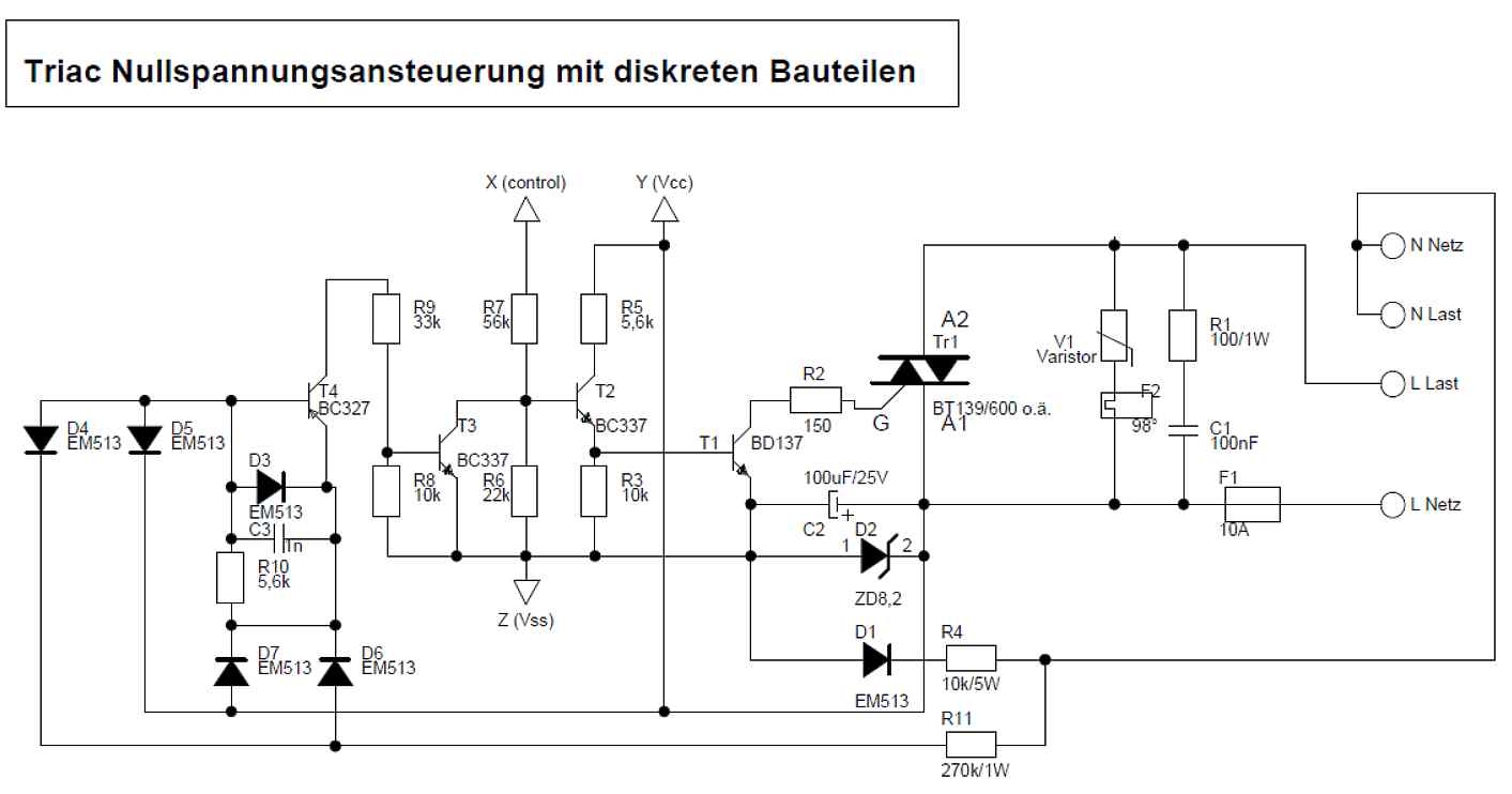

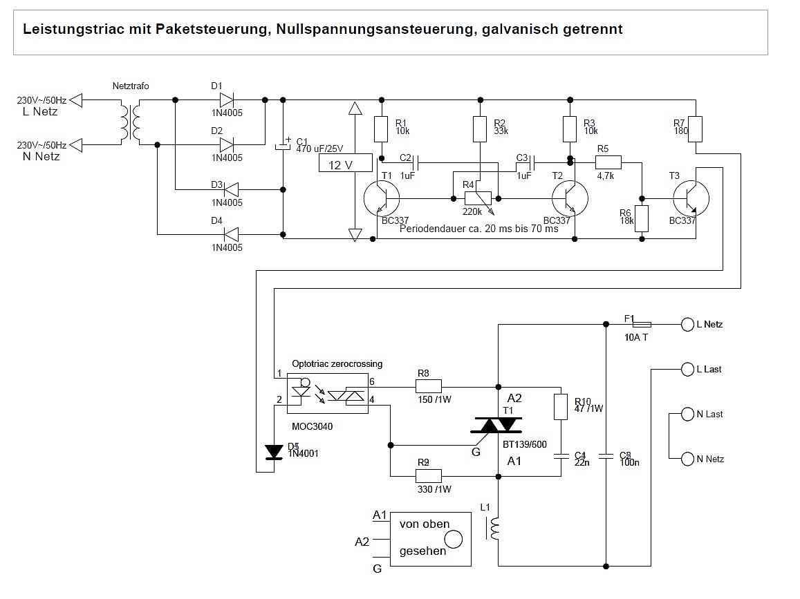

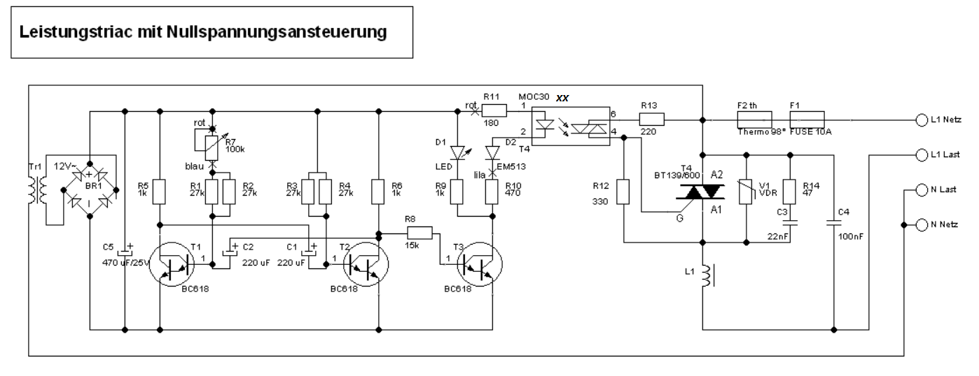

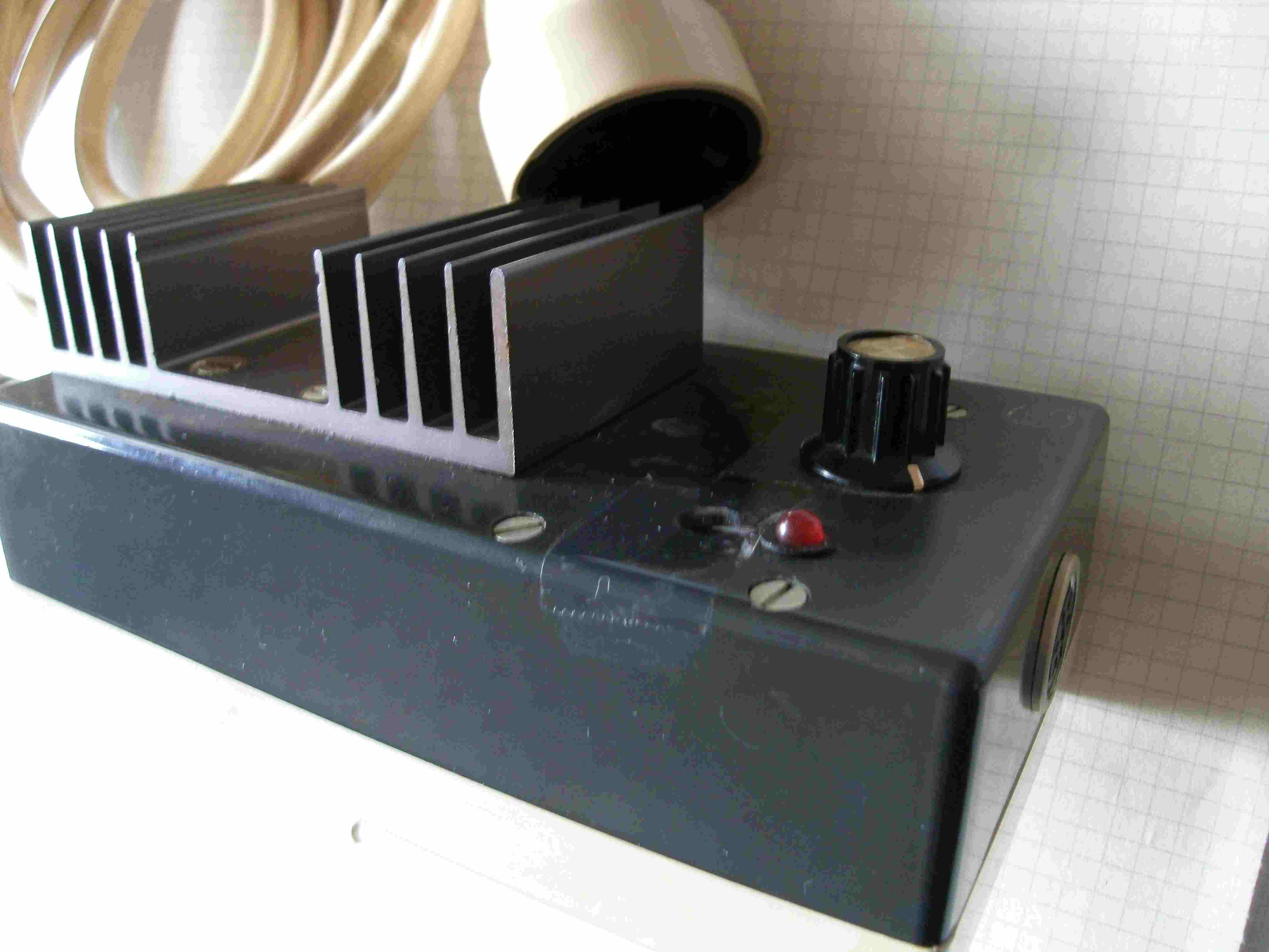

entweder steuern oder nur Anlaufstrom begrenzen, was denn jetzt.
Meine praxiserprobte Paketsteuerung geht bis maximal 4 kW. Zwei
Heizradiatoren à 2 kW.
Der Kühlkörper ist obligatorisch.
OK.
Über die Bauteileauswahl kann man noch streiten.
Einem MOC nehmen für die höhere Spannungskategorie.
Und BTAs snubberless mit Isolation (keine Glimmerscheibe nötig) gehen
wohl auch.
ciao

von Manfred (Gast)
Ja, die Bauteileauswahl folgt hier meistens dem vorhandenen Bestand!
Eine Anmerkung zu Deinem Multiwipp: Ich packe je ein Potiende an den
rechten und linken Transistor und den Schleifer an Plus. Natürlich noch
eine Bereichseinengung per Festwiderstand hinzu. Im Gegensatz zu Deiner
Variante bleibt dann beim Verstellen des Tastverhältnisses die Frequenz
gleich.

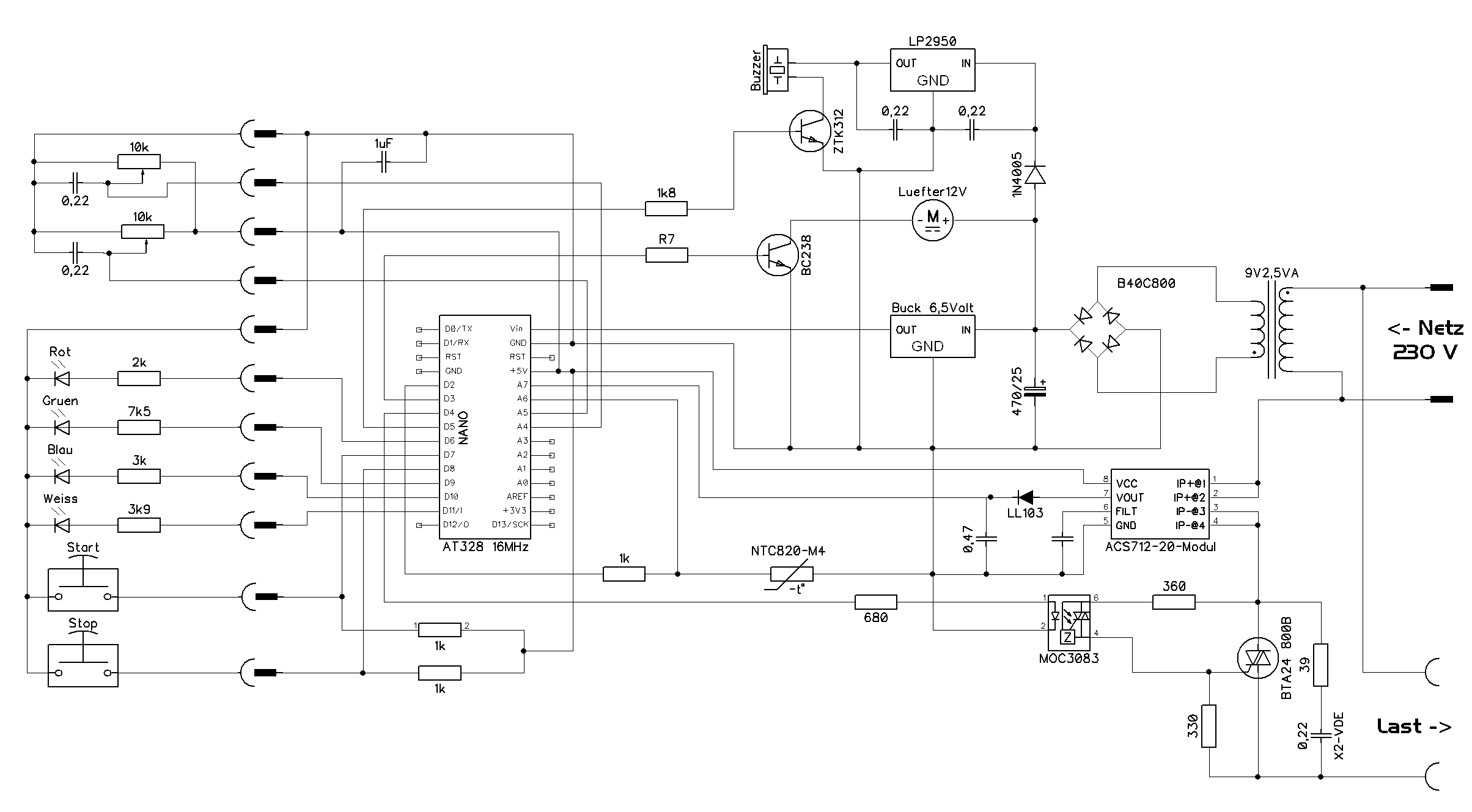

Ich habe sowas vor über 2 Jahren mit einem Arduino-Nano gebaut. Die
Software werde ich nicht veröffentlichen.
Zwei Taster Start / Aus.
Die vier LEDs zeigen Stati wie Betrieb, Ausgang, Strom und Warnung an.
Mit einem Poti wird die gewünschte Laufzeit vorgegeben, mit dem anderen
das Tastverhältnis.
Wenn mein Kühlkörper warm wird, meldet der dort angeschraubte NTC das
und das Lüfterchen läuft an. Steigt die Temperatur noch weiter, schaltet
der µC die Last ab und signalisiert das akustisch.
Mit dem Stromsensor wird geprüft, ob eine Last vorhanden ist und auch,
ob mein Triac tatsächlich abschaltet, im Fehlerfall akustische Warnung.
Ich messe keinen echten Stromwert, sondern erkenne nur eine Schwelle bei
etwa 2 Ampere!
Die akustische Warnung ist ein selbstschwingender magnetischer Geber,
dessen furchtbare Sauerei auf der Versorgung mir schon anderweitig Ärger
gemacht hat - deshalb hat er einen eigenen Spannungsregler bekommen und
hängt nicht an den 5V des µC.
Ich hoffe, dass der Schaltplan passt - der wurde erst gemacht, nachdem
das Gerät samt diverser Schmierzettel fertig war.
Bei 3kW @ 230V sind rund 13 Ampere unterwegs, das gibt am Triac
geschätzt 25 Watt Verlustleistung, die muß der Kühlkörper abführen
können!

von Karl B. (gustav)
wir hatten vor Jahren die lohnende Aufgabe, irgendwelche Ideen zur
Verlängerung der Lebensdauer für die 150 Watt Lampe des
Foto-Vergrößerungsgerätes beizusteuern.
Wir sind experimentell dann drauf gekommen, dass sich durch Einschalten
der Lampe im Nulldurchgang der gewünschte Effekt zumindest zum Teil
einstellt.
Da es keine MOC-s gab damals, hatten wir es diskret aufgebaut.
Und der Nullspannungssschalter funktionierte nicht.
Wieso? Weil genau im Nulldurchgang der Triac garnicht zünden kann.
So ist die rettende Idee mit der minimalen Phasenverschiebung durch C3
1nF entstanden.
Allerdings Potiachsen aus Plastik.
Die andere Schaltung mit der "Mittelanzapfung" des Potis hat dann schon
den MOC drin.
Und ist galvanisch getrennt vom Lastkreis.
