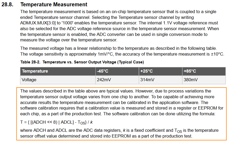

Guten Abend, Ich möchte den internen Temperatursensor des ATmega328p auslesen und hab dazu die nötige Formel aus dem Datenblatt rausgesucht. Das Auslesen des Wertes funktioniert, jedoch scheint mein Sensor einen hohen Offset zu haben, so dass die typischen Werte bei mir keine Anwendung finden. Bsp: Habe beim Einschalten bei einer Zimmertemperatur von 22°C, nach Abgleichen mit der 1,1 Referenzspannung, einen Wert von ~380mV. Laut den typischen Werten läge ich 85°C. Ziemlich unwahrscheinlich. Wenn ich jetzt mit der Formel angleichen möchte, stehe ich vor der Frage wie ich Tos und k ermittle. Also ich verstehe nicht genau wie die da beschriebene Kalibrierung erfolgen soll Mit freundlichen Grüßen

Nicht nur der Offset ist meist riesig, auch das k ist von den "approximately 1mV/°C" deutlich entfernt. Normale Zweipunktkalibrierung durchführen.

Stefan F. schrieb: > Wenn du uns Einblick in deinen > konkreten Versuch gewähren würdest, können wir mehr dazu sagen. Du meinst jetzt den Code, oder? S. Landolt schrieb: > Normale Zweipunktkalibrierung > durchführen. Was ist unter "normale Zweipunktkalibrierung" gemeint ? Also hätte ich einen normalen Temperatursensor, wüsste ich was ich machen soll. Zu zwei Referenzwerten messen, aber hier kann ich ja nicht die Innentemperatur genau bestimmen.
Schokio schrieb: > Was ist unter "normale Zweipunktkalibrierung" gemeint ? Du misst zwei bekannte Temperaturen. Daraus kannst du Änderung pro Grad ableiten, sowie den Offset. Zeichne die beiden Punkte in ein Diagramm ein (x-Achse = Temperatur, y-Achse = Messwert) und verbinde sie mit einer Linie. Dann sollte offensichtlich werden, wie das gemeint war.

Schokio schrieb: > Wenn ich jetzt mit der Formel angleichen möchte, stehe ich vor der Frage > wie ich Tos und k ermittle. Das sind zwei unbekannt Größen. Also wirst du auch zwei Kalibrierpunkte benötigen, um die beiden Größen zu bestimmen. Stichwort: Zwei (lineare) Gleichungen mit zwei Unbekannten.
Stefan F. schrieb: > Du misst zwei bekannte Temperaturen. Daraus kannst du Änderung pro Grad > ableiten, sowie den Offset. ist ja jetzt besonders einfach, Fenster auf bis alles im Zimmer Aussentemperatur hat auch der Atmel, Werte notieren. Fenster zuu bis alles im Zimmer wieder Heiztemperatur hat auch der Atmel, Werte notieren.
Okay, jetzt leuchtet es mir auch ein. Danke für die rasche Hilfe, werde mich dann mal jetzt an paar Messungen setzen.
Diese 1,1V Referenz ist schon nur ein grober Richtwert. Sie kann durchaus auch mal 100mV mehr oder weniger sein, was bei 1mV pro Grad schon zu 100°C falscher Anzeige führt. Dazu kommen die beiden unbekannten Parameter des Temperatursensors. Ohne Zweipunkt-Kalibrierung wirst du keine verwendbaren Ergebnisse erreichen. Dein Code sieht Ok aus.
Schokio schrieb: > Was ist unter "normale Zweipunktkalibrierung" gemeint ? Genau das. > Also hätte ich einen normalen Temperatursensor, wüsste ich was ich > machen soll. Zu zwei Referenzwerten messen Genau das machst du auch mit dem internen Sensor. > aber hier kann ich ja nicht > die Innentemperatur genau bestimmen. Doch, kannst du. Du musst einfach den Wärmeeintrag durch die MCU so gering wie möglich halten, dann entspricht die Innentemperatur näherungsweise der Umgebungstemperatur, jedenfalls ist sie so nah dran, dass der ADC den Unterschied eh' nicht mehr auflösen könnte. Sprich: vor der Messung längere Phase im Power-down-mode, damit das thermische Gleichewicht erreicht wird, dann kurz aufwachen lassen und im "ADC noise reduction mode" die Messung abfackeln. Geringe Spannung und geringer Takt können auch nicht schaden. Letztlich ist das alles in den allermeisten Fällen aber völlig unnötiger Aufwand. Was normalerweise interessiert, ist ja nicht die Innentemperatur, sondern die Umgebungstemperatur unter normalen Betriebsbedingungen, also kalibriert man auch unter normalen Betriebsbedingungen gegen selbige und hat damit ganz automagisch den Fehler rauskalibriert, der durch den Wärmeeintrag der MCU entsteht. Jedenfalls bezüglich dessen, was man eigentlich wissen will.
