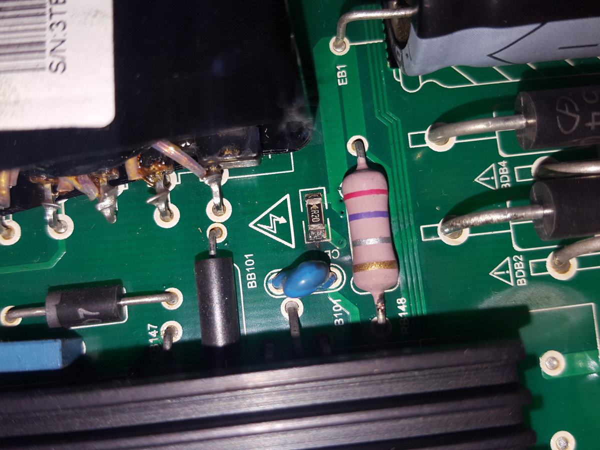

Hi zusammen, mein billiger China-TV hat sich vorhin mit einem Knall verabschiedet. Der Übeltäter sitzt auf der Primärseite (240V) der Spannungsversorgung und ist ein bisschen arg angekokelt. Ich weiß grad ist Black Friday Firlefanz, aber ich kauf keinen neuen nur weil so ein Shenzhen Frickler gezwungen wurde 0,376 cent zu sparen. Ok es besteht das Risiko dass der Rest ungesunde Spannungen oder Ströme abbekommen hat, aber testen möchte ich es trotzdem. Das Mainboard heißt TP.MSD309.BPS88, ein schematic ist nicht aufzutreiben. Bei einem ähnlichen Modell fehlt das Bauteil im schematic, es hat auch keine ID auf dem Silkscreen bekommen. Nur ein Blitz, und den hat das Ding heute verpulvert. *R20 ist nach sorgfältiger Reinigung noch zu erkennen. Was könnte das davor sein und vor allem, was könnte es überhaupt sein? Wenn es ein Widerstand wäre hätte er nur <10,20 Ohm und sieht so aus als wäre er in Reihe mit einem dicken Dödel mit 0,27 Ohm geschalten. Macht das Sinn? Wird da ein 1/4W Widerstand als billige Sicherung missbraucht? Oder könnte das was ganz anderes sein? Vielleicht weiß ja von Euch jemand was damit anzufangen, würde mich auf jeden Fall über Hilfe freuen. Photo hängt an. Vielen Dank schonmal und viele Grüße!

Schau mal, wo der hingeht. Der wird nicht ohne Grund explodiert sein.
Arno K. schrieb: > Wird da ein 1/4W Widerstand als billige Sicherung missbraucht? Fast. http://www.vishay.com/doc?20031
Arno K. schrieb: > Was könnte das > davor sein und vor allem, was könnte es überhaupt sein? Der zum Protection Widerstand gehörender Varistor. Wahrscheinlich ein S05K275.
Andreas B. schrieb: > Schau mal, wo der hingeht. Der wird nicht ohne Grund explodiert sein. Ja wahrscheinlich nicht, aber ich sehe nichts, da hängt noch ein fetter Elko dran und dann etwas was mehr nach einer Gleichrichterschaltung oder einer Brücke aussieht, aber noch auf der AC seite vom Trafo. Ich bin mir ziemlich sicher dass das ein Trafo ist, ein Ringtrafo mit zwei Primär und zwei Sekundärwiklungen. Danach (Sekundärseite) kommt eine eindeutige Gleichrichterschaltung und dann die ganzen LDOs, die schauen i.O. aus - ich weiß nicht warum es explodiert ist, aber vllt. wars ja nur eine ungünstige Spitze im Netz... Auf jeden Fall kenne ich mich eindeutig zu schlecht mit Schaltungen unter Netzspannung aus - wirds wohl doch ein Neuer, schlecht für die Umwelt ... Dbei war ich eigentlich ganz zufrieden mit dem Ding :( hinz schrieb: > Fast. > > http://www.vishay.com/doc?20031 Hm, sowas könnte es wirklich sein. Das könnte ich mal probieren (mit genügend Sicherheitsabstand) - danke für den Tipp! Teo D. schrieb: > Der zum Protection Widerstand gehörender Varistor. Wahrscheinlich ein > S05K275. Der Varistor sitzt soweit ich das beurteilen kann nebendran. Könnte aus der Serie sein die Du beschrieben hast. Jemand noch einen Tipp wie ich den Fehler finden könnte oder vllt. sogar einen Schaltplan / Service Manual für diese Platine? Ich finde Ersatz dafür im Netz, aber leider kein Schematic .. Danke übrigens für Eure Beiträge! VIele Grüße
Arno K. schrieb: > hinz schrieb: >> Fast. >> >> http://www.vishay.com/doc?20031 > > Hm, sowas könnte es wirklich sein. Das könnte ich mal probieren (mit > genügend Sicherheitsabstand) - danke für den Tipp! Du musst schon vor Ersatz den ursächlichen, durchlegierten Halbleiter ersetzen.
So am negativen Pol des Zwischekreiskondensators (wenn ich das auf dem kleinen Bildausschnitt richtig interpretiere) könnte das ein Strommess-Shunt gewesen sein. Dann ist mit großer Sicherheit die Leistungsstufe des Schaltnetzteils im Arsch und reißt dabei oft ihre Treiber mit. Ohne etwas Wissen über Schaltnetzteile und die nötige Ausrüstung (Oszi, Trenntrafo) ist eine zuverlässige Reparatur nicht möglich.
Sieht eingentlich wie ein ganz normaler 200mOhm Widerstand aus.

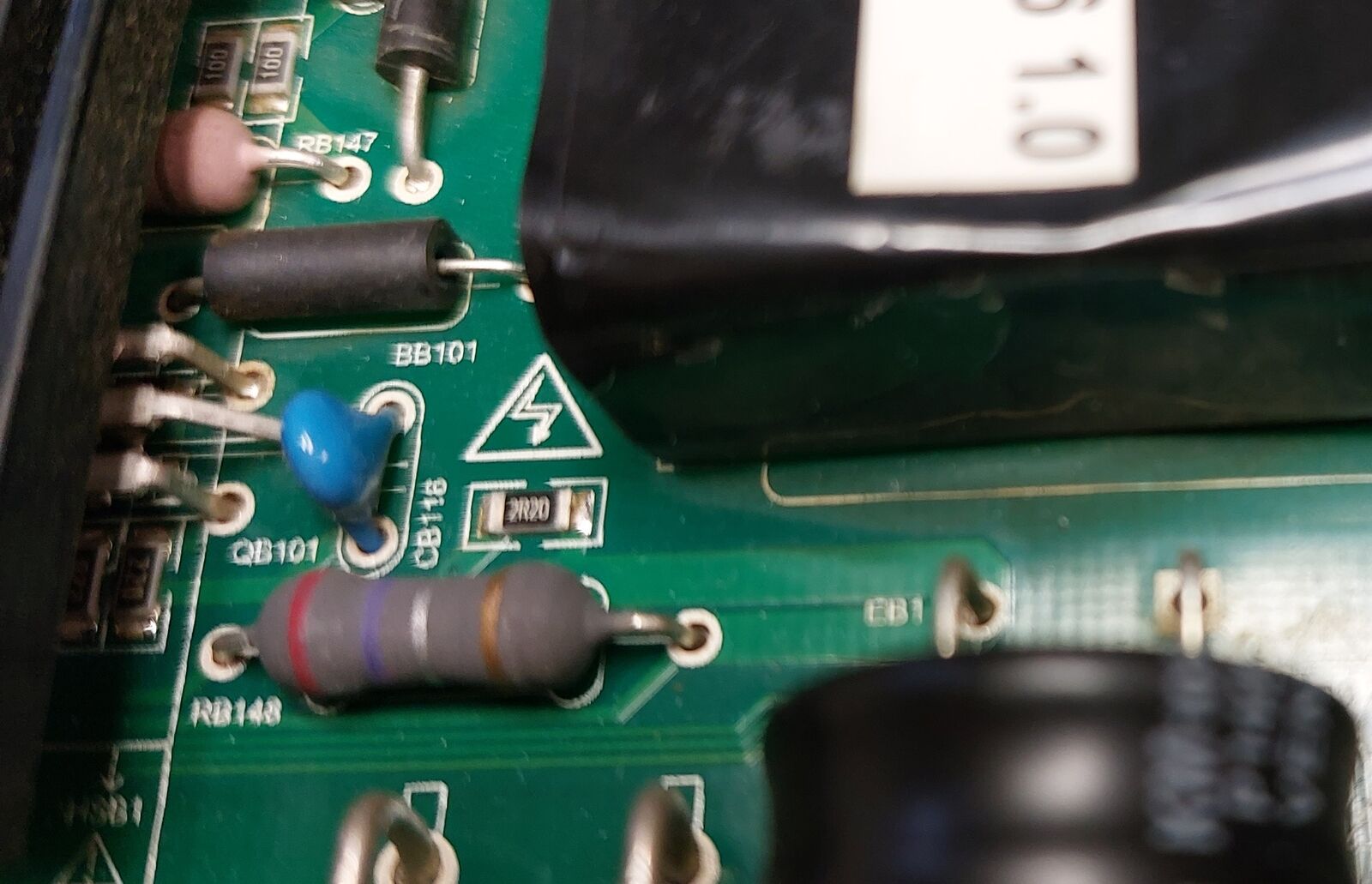

Das Foto ist jetzt nicht so bombig, aber ich lese da "2R20" also 2,2 Ohm.
Dirk W. schrieb: > Das Foto ist jetzt nicht so bombig, aber ich lese da "2R20" also > 2,2 > Ohm. ACK.
Stimmt, vorne ist keine Null, der gerade Strich unten...
und was ist mit dem schwarzen Ding oben links? Mit der Aufschrift S/N 3T... ? Das Ding ist doch komplett hinüber, die Pins sind durch das Plastik komplett durchgeschmolzen...
Ich habe ein Bild von einem intakten Board wo klar zu erkennen ist, das es sich um einen 2,2Ohm 1206 SMD Wiederstand handelt. (Größe habe ich nachgemessen)
