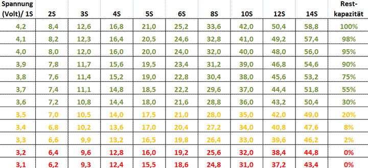

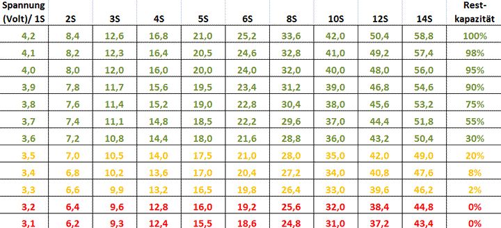

Harald W. schrieb: > Ich habe als Richtwert mal gelernt, 15% pro 0,1V. Das ist aber schon seeehr stark genähert. Um die Nennspannung herum ist deutlich mehr "Kapazität pro mV" als am oberen und unteren Ende. Glücklicherweise.
Nachtrag: Die Tabelle spricht von Leerlaufspannung, daher verschiebt sich das gegenüber dem was man gewohnt ist, wenn man Lipos im Betrieb oder beim Laden beobachtet. Mehr oder weniger je nach Belastung/Ladestrom

r c schrieb: > Um die Nennspannung herum ist deutlich mehr "Kapazität pro mV" als am > oberen und unteren Ende. Glücklicherweise. Sehr interessante Grafik ! Lässt sich selbige auch auf die üblichen 18650er LiIon übertragen?
Ahnungsloser schrieb: > Lässt sich selbige auch auf die üblichen 18650er LiIon übertragen? Du wirst es nicht glauben, aber das gilt für alle Zellgrößen mit der selben Chemie im Inneren.

Aktuelle LiIon-Rundzellen kann man meist bis 2.5V runter entladen, also müsste in der obigen Tabelle noch weitere 5 Zeilen unten angefügt werden und die Prozente neu verteilt. Diese Tabelle passt eher für die Lipo-Zellen die man aus dem Modellbau kennt, bei denen bekommt man schon Bauchschmerzen (oder soll man bekommen so sagt man) wenn man sie bis weniger als 3.3V entlädt. Eine Li-Ion-Rundzelle lacht über diese Spannung und liefert noch ne ganze Weile weiter fröhlich Energie ohne zu leiden.
Bernd K. schrieb: > Aktuelle LiIon-Rundzellen kann man meist bis 2.5V runter entladen, also > müsste in der obigen Tabelle noch weitere 5 Zeilen unten angefügt werden > und die Prozente neu verteilt. Eher nicht. Die Tabelle ist ohnehin nicht allgemeingültig, sondern nur eine grobe Abschätzung der Restkapazität anhand der aktuellen Klemmenspannung. Allerdings zeigt sie einen recht eindeutigen Befund am unteren Ende: schon zwischen 3.2V und 3.0V sind nur noch 2% der Kapazität entnehmbar. Das wird bei Entladung bis 2.5V nicht wesentlich anders. Selbst wenn da noch einmal weitere 2% sein sollten, ändert das nicht viel an den Zahlen. Ich habe ähnliche Kennlinien für Li-Ion Rundzellen aufgenommen. Die Kurven unterscheiden sich zwar in Details wie etwa der mittleren Klemmenspannung. Aber eines haben sie alle gemeinsam: sowohl im Anfangsbereich von 4.2V Ladeschlußspannung runter als auch im Endbereich kurz vor erreichen der Entladeschlußspannung verlaufen sie sehr viel steiler als im Mittelteil. Siehe z.B. die beiden Akkus in meinem Beitrag "Re: Projekt Li-Ion Akkutester"
Die Tabelle von dem LiPo ist nicht auf 18650-Zellen übertragbar! Sowohl meine eigenen Messungen als auchVergleiche mit Werkzeugakkus ergeben etwas anderes. Metabo hat als praktisches Beispiel dazu einen 18V Akku mit 99Wh (5,5Ah) im Programm(wegen den verschärften Transportvorschriften ab 100Wh). In dem werden Zellen mit einer Nennkapazität von 3,1Ah mit 4,05V/Zelle Ladeschlußspannung geladen. Und am Ende sind ziemlich genau die 5,5Ah bei einer Abschaltung bei 2,5V/Zelle entnehmbar. Das entspricht etwa 88% der Nennkapazität und deckt sich mit den 8 -10% Kaparückgang pro 0,1V/Zelle. Dabei darf natürlich die Ladung nicht aprupt bei erreichen von 4,05V/Zelle beendet werden sondern muss gewartet werden bis ein gewisser Ladestrom unterschritten wird.
