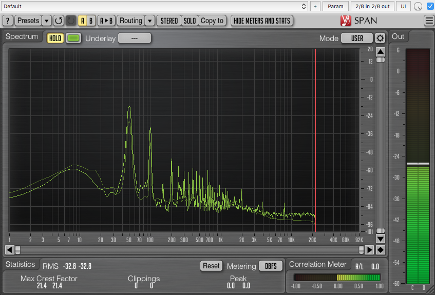

Ich hänge mal einen Screenshot an.
Das ist ein FFT, das Mikrofon ein MBC 550 mit nahezu schnurgeradem
Frequenzgang von 10Hz-20kHz, externe Soundkarte und Laptop mit Akku
versorgt.
Denkbar, dass die Spitze bei 2kHz das Pfeifen wiedergibt.
Die Spitze bei 50Hz verschwindet beim überstülpen einer Blechdose nahezu
vollständig, also dürfte es sich um Einstreuungen durch das Stromnetz
handeln.
Wobei mich dann immer noch die harmonischen Oberwellen irritieren.
Auch die Stärke; die ca. -20dB dürften in etwa 90dB Schalldruck
entsprechen.

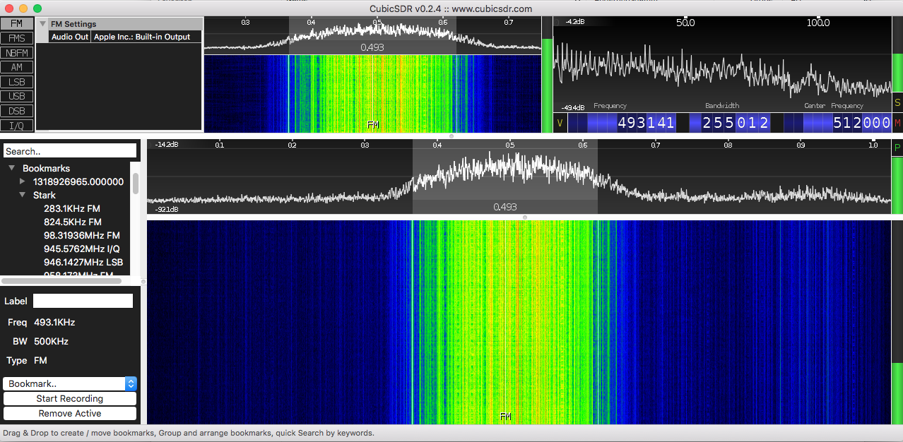

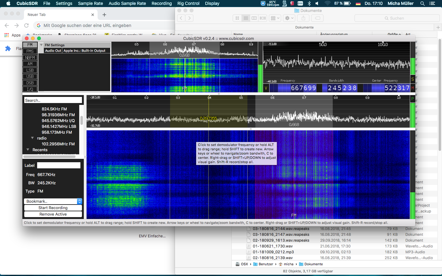

Ich hänge zum Vergleich einen Screenshot an, den ich aufgenommen hab,
als ich das sdr heute an einem anderen Ort in Betrieb hatte. An dem ich
auch die Wahrnehmungen nicht hatte.

von Tom (Gast)
Screenshots.
Erster woanders, 2ter zuhause.
(Ich bin mir nicht mal sicher, ob ich das SDR richtig bediene.)
