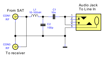

ich möchte DiseqC-Telegramme mit einem Mikrocontroller aufzeichnen. Es
handelt sich um 22 kHz-Pakete, die der Versorgungsspannung 14V bzw. 18V
aufmoduliert sind.
Ich habe eine entsprechende Schaltung gefunden (siehe Anhang), dem
Signal habe ich mit Widerständen einen Offset von ca. 1,5V gegeben. Im
Prinzip muß ich "nur" die Breite der Pulspakete messen um 1 und 0 zu
detektieren. Aber mit der Schaltung habe ich leider kein Digitalsignal
und muß es dann wohl oder übel mit ADC-Eingang schnell abtasten. Ich
habe Bedenken, daß dies so ohne weiteres geht...
Gäbe es eine Möglichkeit, aus dem Analogsignal ein 22 kHz-Digitalsignal
zu erzeugen? Oder noch besser, eine Schaltung die mir die Paketlänge
(0,5 ms / 1 ms) als Digitalsignal zur Auswertung zur Verfügung stellt.
Welchem?
Du hast sehr viele Möglichkeiten, und dies ist eine der schlechtesten
(vllt. grad noch besser als eine Röhrenschaltung). Am Einfachsten wäre
ein schneller Komparator, entweder im µC integriert oder ein externer.
Was soll das bitte sein? ein Digitalsignal mit 22kBaud? oder ein sehr
viel langsameres das auf einen 22kHz Träger aufmoduliert ist? Und ist
das das einzige Signal auf der Leitung?

von Martin R. (mme)
Könnte eventuell auch gehen (rechter Teil im Bild der Schaltung)
https://www.maximintegrated.com/en/design/technical-documents/app-notes/5/5339.html

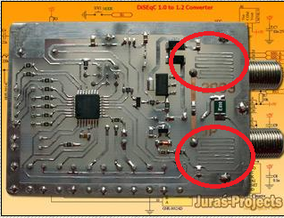

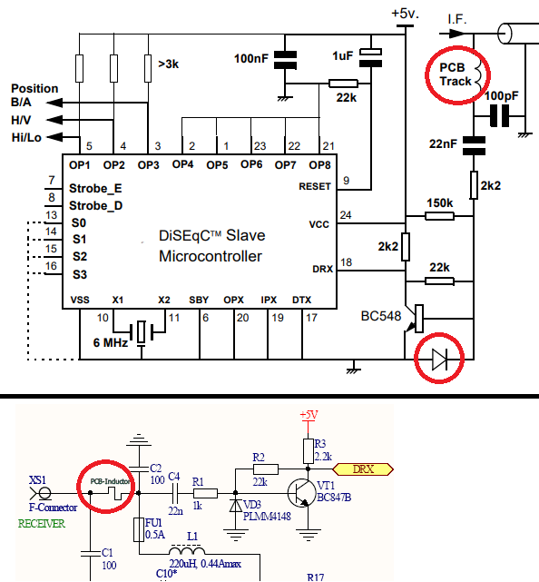

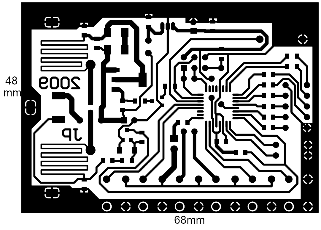

Ich habe Fragen zu den Schaltungen im Anhang:
1. Diodentyp: ist wohl mit der zweiten Schaltung beantwortet
2. PCB-Track. Wie lege ich diese aus? Es wird angegeben, daß diese 1/4
der Wellenlänge von 1...2 GHz sein soll.
1 GHz: 1/4 Wellenlänge = 75 mm
2 GHz: 1/4 Wellenlänge = 37,5 mm
Was nehme ich da, einen Mittelwert? Muß ich etwas beachten beim Routen
(Leitungsabstand, ...)?
von Thomas (Gast)

von hinz (Gast)
Ist unkritisch.
Du hast doch eine Vorlage, kupfer ab.
von hinz (Gast)
Thomas schrieb:
> Kann man anstelle der Leiterbahninduktivität keine Mini-Drossel
> verwenden?
Könnte man, aber 100nH sind wenig gängig.

von Michael B. (laberkopp)
Thomas schrieb:
> Was nehme ich da
Im Prinzip: Die Realisation, die auf deinem Basismaterial (Epoxy, also
je nach Feuchtigkeitseinlagerung) die beste Dämpfung bei 1-2GHz bringt
und die geringste bei 22kHz (sowieso fast 0).
Weil man solche selbstgebauten Spulen also (mit einem NWA) messen
müsste, nimmt men fertige (SMD Chip Spule mit Datenblatt das die
Dämpfung bei 1-2GHz zeigt).

von diseq (Gast)
Es gab da mal einen guten Artikel inkl. Firmware für einen 16F628 hier:
https://www.elektormagazine.com/magazine/elektor-200609/18370
Leider sind im Original keine Maßangaben, nur ein Printfile als PDF, ich
nehme an auf DIN A4:
http://juras-projects.net/files/diseqcconv_board.pdf
Ich bin nicht sicher, ob der Drucker das 1:1 gedruckt hat, es sind hier
jedenfalls 48*68 mm. Daraus folgt eine Länge eines Mäanderstücks von
etwa 10 mm.

von Sascha W. (sascha-w)
> etwa 10 mm.
Du hast doch den Chip und irgendwelche Stiftleisten, damit kannst du die
Größe ja abgleichen.
Sascha
