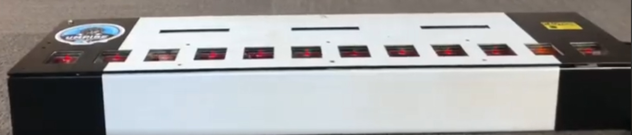

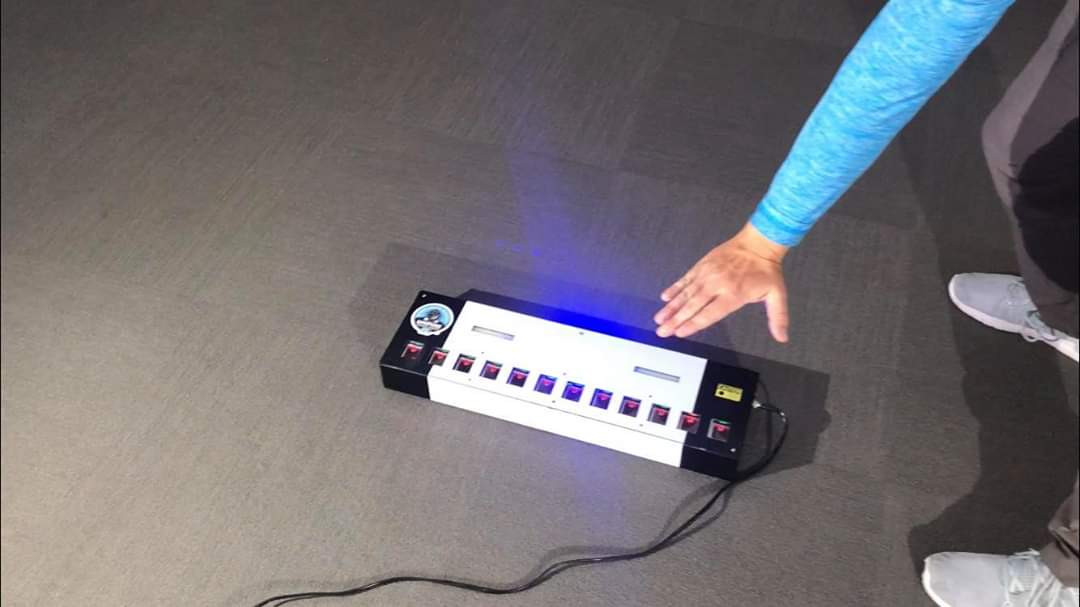

Hi, bei Euch kann man wohl nicht viel geheim halten, was? ;-) Sportart ist richtig. Laserraster scheidet für uns aus, war aber unsere erste Idee. Es ist aber nicht praktikabel, hierfür einen Rahmen aufzubauen (was meines Erachtens nach notwendig wäre, wenn man es mit einem Laserraster umsetzt). Der Schlagmann (oder Schläger) ist kein Problem, es soll sich hier lediglich um ein Trainingsdevice handeln, es wird nicht nach dem Ball geschlagen. Ganz aktuell gibt es wohl einen amerikanischen Prototypen, der genau das umsetzt, was wir wollen. Leider nur ein Facebook-Link zu dem Video: https://www.facebook.com/milbumpireacademy/videos/2528886800716185/?q=MilB%20Umpire%20academy Letzten Endes soll es im Endeffekt genau so funktionieren. Die blinkenden Lichter sind nicht wirklich notwendig, es reicht aus, wenn die Ausgabe über eine Konsole erfolgt. Der Ball soll in der Strikezone erfasst werden. @Hugohurtig: warum denkst Du, dass ToF nicht möglicch wäre? Ich war eigentlich der Meinung, dass die Erfassungszeiträume (oder wie man es nennt) bei ToF kurz genug sind, um den Ball erfassen zu können. 160km/h sind sehr hoch angesetzt, 150km/h sollten auch ausreichen.

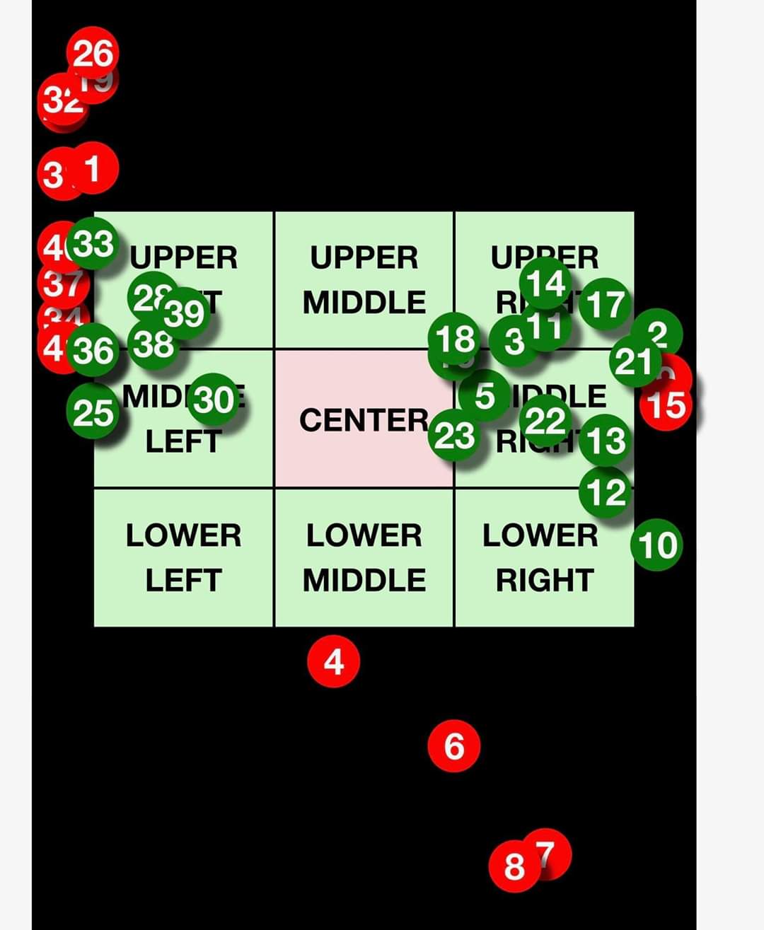

Vielleicht zur Kalrstellung: es geht nicht um Video, sondern "nur" um die Darstellung der Punkte, wo der Ball die Fläche durchquert hat. Die Ausgabe sieht dann etwa so aus wie in diesem Bild.

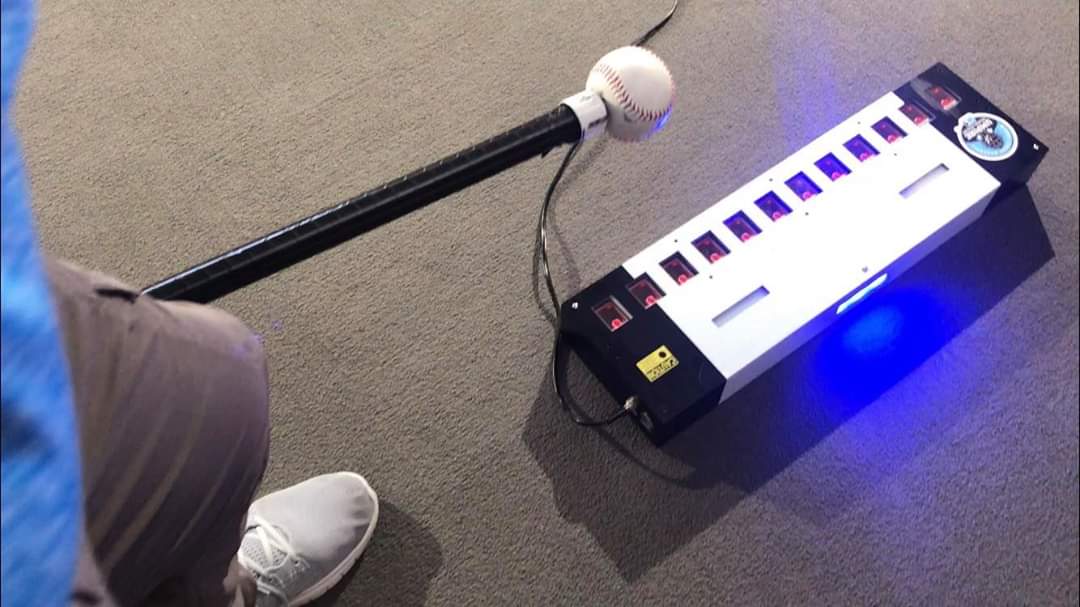

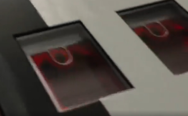

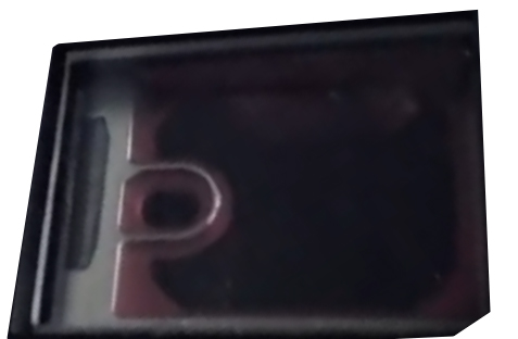

Diese Laser Box sieht ein bisschen nach Barcode Scannern aus. Wäre das vielleicht eine Anfrage an Honeywell & Co wert? Die machen ja grundsätzlich auch nichts anderes, als möglichst schnell und präzise die Unterbrechung einer Linie zu erkennen.
