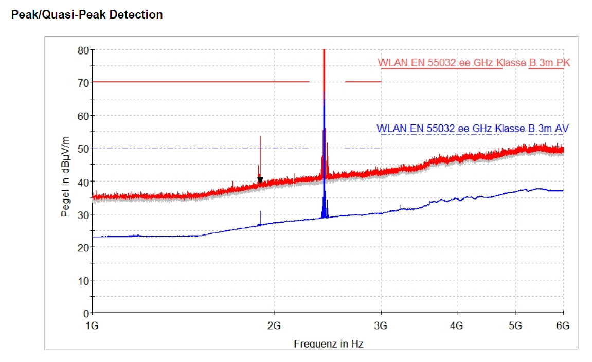

von Martin M. (mcmaier)
hatte gerade vor kurzem einen EMV-Test für ein Produkt mit WLAN-Modul.
Was die Funkfrequenzen des WLAN-Moduls angeht, so ist dieses ja bereits
zertifiziert.
Für die Störaussendung sind dann in der Norm einfach Lücken in den
Grenzwerten definiert.
Johnny S. schrieb:
> Was ich mich nun frage ist, wie und wo die Ausnahmen definiert sind?
> Beispielsweise eine Frequenz welche vorhanden sein "muss"
Siehe Screenshot, Lücken im Grenzwert bei 2,4 und 5 GHz.

von HF-Werkler (Gast)
das im ersten Beitrag verlinkte Bild zeigt die kabelgebundene Emission
(Conducted Emission) eines Prüflings. Dies ist etwas völlig anderes, als
die Feldstärken von Felder Magnetisch/Elektrisch im Nahbereich durch
RFID.
Für erstere (conducted emissions) müssen die Normen und deren Grenzwerte
je nach Geräteklasse im vorgegebenen Messaufbau erfüllt werden.
So, nun mal Klartext: Was für ein Gerät ist es denn (Einstufung für
EMV), sind drahtlose Kommunikationseinrichtungen (inkl. RFID/NFC)
verbaut und bei welchen Tests fällt es durch?
Gruss
