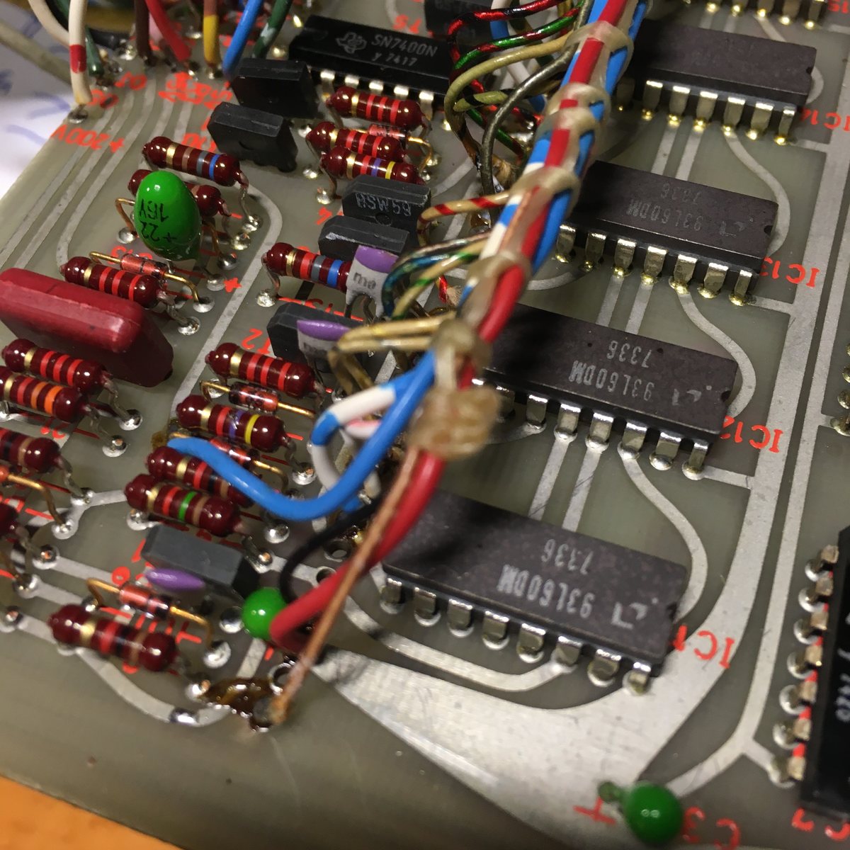

Hello zusammen, kann mir jemand helfen und nur sagen um was für ein IC es sich handelt? Es start aus den 70ern und könnte vllt ein Zähler oder Encoder sein. Auch den Hersteller kenne ich nicht. Vielen Dank ?
Danke! Ich hätte mit allem gerechnet, aber nicht mit AMD, Danke. Kennt jemand ggf auch diesen Chip?

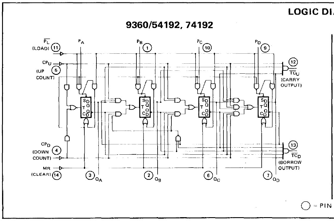

Hersteller ist AMD. Es ist laut diesem Datenbuch euin Zähler. Seite 61. https://archive.org/details/bitsavers_derivationates1974DigitalIntegratedCircuitDataBook_79049866
Ham mal in Datasheetarchive gewühlt. 93L60 ist ne low power 9300er TTL-Familie. Ich fand zur das nicht, aber hab was zu 9360 gefundet Baugleich mit TTL 74192, ne BCD-Zähler mit ab und rauf-Steuerung. https://www.datasheetarchive.com/pdf/download.php?id=efc036b34f84004e867b64fe0ffe142c1d8d5f&type=O&term=9360 Grüss Matt

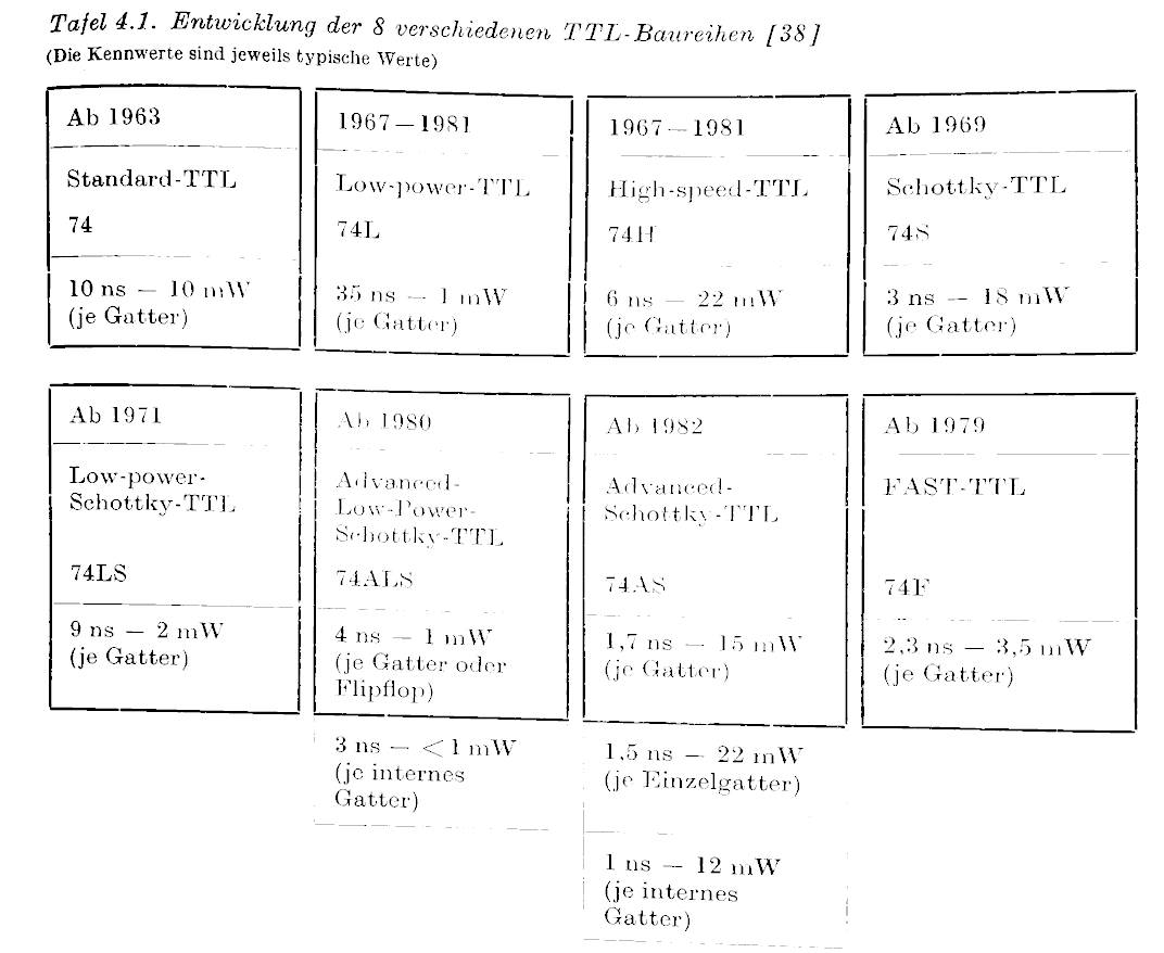

Axel S. schrieb: > Dominic F. schrieb: >> Was macht die 93er Serie so besonders? > > Wurde doch schon gesagt: > > M. K. schrieb: >> 93L60 ist ne low power 9300er TTL-Familie > > Ein Standard TTL 74192 genehmigt sich 65mA (laut Datenbuch, geschätzt > hätte ich sogar 100mA). Das sind 325mW. Standardisierte low-Power Serien > wie 74LS kamen erst später. LowPower gab es auch in den Siebzigern bei 74, siehe Anhang.

Archivator schrieb: > LowPower gab es auch in den Siebzigern bei 74, siehe Anhang. 74L, 74_, und 74H unterscheiden sich durch den Biasstrom. Du tauschst quasi Energiesparen gegen Geschwindigkeit. Hat man bei OpAmps damals auch gerne gemacht -- durch unterschiedliche Auslegung der Stromquelle gab es energiesparende, schnelle und rauscharme Typen innnerhalb der Produktfamilie. Die nächste Evolutionsstufe hatte dann den Schottkyübergang am Transistor, um eine Sättigung desselben zu vermeiden. Das waren dann 74LS, 74S und 74HS, wobei es letzterer quasi nicht auf den Markt geschafft hat.
