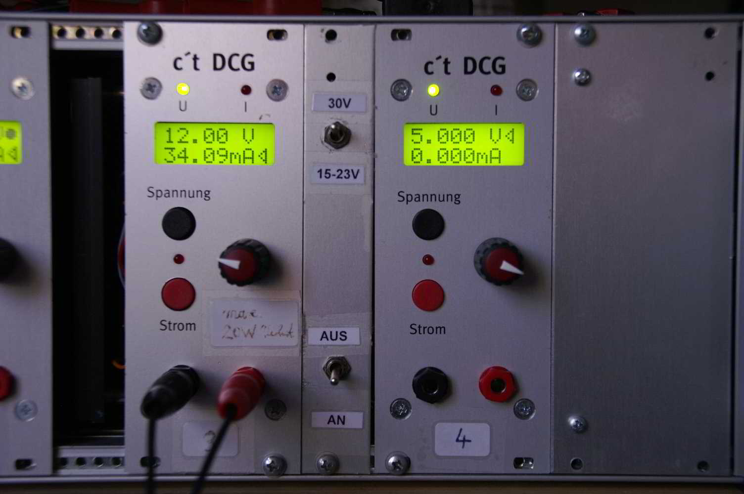

Hallo Peter,
das C't Lab mit all seinen Modulen ist schon ein tolles und vorallem
flexibel konfigurierbares Projekt. Ich bin mir aber nicht sicher, ob
dieses aus Sicht eines (programmierbaren) Netzteils mit der BB3 Box
mithalten kann.
Es wären mindestens 4 DCG-Module sowie das PM-8 Panel notwendig, um die
4 Ausgangsspannungen und die Trackingmöglichkeit des BB3 zu erhalten.
Bei Segor kostet ein DCG-8 Kit gute 100.- Euro in der 12-Bit und ca.
140.- Euro in der 16-Bit Version, das PM-8 dann knapp 40.- Euro. Hinzu
kommt dann noch das 19-Zoll Gehäuse und Trafo(s) bzw. Schaltnetzteile
und anderen "Kleinkram". Da kommen dann ruck-zuck auch gute 600.- Euro
Materialkosten zusammen. Also liegen die Projekte preislich schon mal
sehr eng zusammen.
Und auch wenn es da SEHR kontroverse Meinungen über GUIs und
Bedienelemente gibt, dann sehe ich bei einem Netzteil mit einer großen
Anzahl an Features und Konfigurationsmöglichkeiten schon einen Vorteil,
wenn dieses über einen Touchscreen & Encoder bedient werden kann bzw.
über das Display aktuelle Spannungs-/Stromverläufe beobachtet werden
können.
Was ich spontan am DCG-8 vermisse, ist ein Button, um die eingestellte
Spannung/Strom Ein- bzw. Ausschalten zu können. So wie ich das lese,
schaltet der Drehgeber zwischen Grob- und Feineinstellung von U bzw. I
um. Aber ein Ein/Aus für den individuellen Kanal fehlt?
Wie auch immer, für 600.- Euro + bekommt man natürlich auch Fertiggeräte
von Rigol, Siglent & Co.
Mir gefällt aber der Selbstbau, der Open Source Gedanke und die
Modularität des BB3, da hier weitere Module angekündigt sind:
https://twitter.com/envox/status/1206489122581417985

Hallo Jochen H.,
Ja, so ist es!
Auf dem Bedienpanel fehlt der Platz dafür.
Man könnte so einen Schalter noch zwischen und unter den
Anschlussbuchsen unterbringen, aber da ist der Schalter nur umständlich
zu erreichen.
Ich habe das einfache DCG, also ohne Leistungsendstufe DCP, das ja
standardmäßig nur für ein 24V-Schaltnetzteil vorgesehen war, anders
gespeist.
Ich habe einen Ringkerntrafo mit zwei Sekundärwicklungen verwendet und
noch eine Umschaltung eingefügt. Diese Umschaltung und einen
Ein/Ausschalter für den Ausgang findest Du auf dem zusätzlichen schmalen
Panelblech.
Das "vollwertige" DCG mit Leistungsendstufe DCP hinter dem nackten Panel
regelt die Wicklungsumschaltung ganz autonom und auch die
Temperaturüberwachung des Kühlers.
Unter dem Aspekt des Spannungsabfalls auf der verlängerten
Ausgangsleitung (zum Schalter) ist zu sagen, dass das DCG mit Hilfe der
Sense-Anschlüsse (bei mir an den Buchsen) diesen kompensiert.
Wenn man's schön macht, sollte man natürlich auch die Sense-Anschlüssel
herausführen.
Auf dem Bild angeschlossen, aber nicht sichtbar, ist eine LTZ1000.
