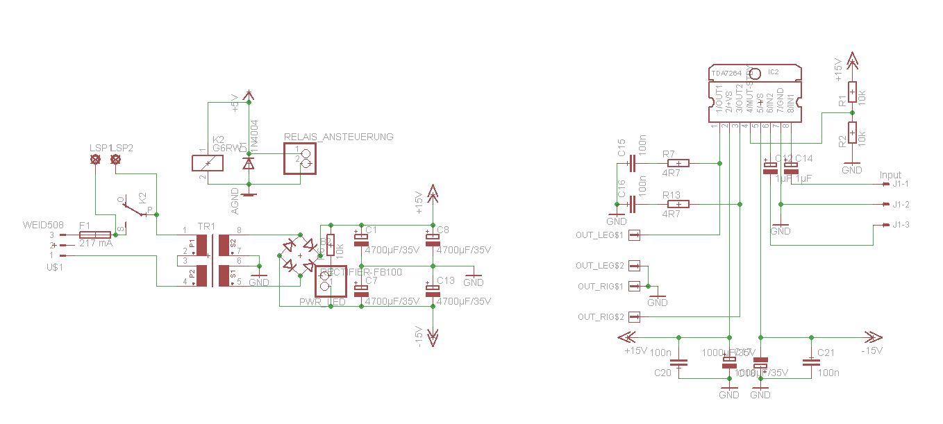

Hallo zusammen, Ich habe mir eine kleine Endstufe mit dem TDA7264 gebastelt. Beschaltung aus dem Datenblatt. Der TDA wird mit "no “pop” at turn on/off" beworben. Sobald ich jedoch die 20 230V Versogungspannung kappe (Trafonetzeil mit +/- 15 V) kommt ein ordentlicher "pop". Was muss ich ändern um das zu vermeiden ohne zusatzschaltung wenn der das ja auch so können sollte? Über Hinweise wäre ich dankbar.

Der Standby/Mutepin liegt über einen 1:1 Spannungsteiler an Vs+, bekommt also 7,5V. Warum ich ihn nicht direkt auf Masse gelegt habe (die Endstufe lag schon einige Zeit fertig rum) weiß ich gerade nicht mehr. Das Relaia wird über externe 5V geschaltet. Um mit den 5V auch den Mutepin anzusteuern bräuchte ich dann vermutlich einen noch einen Optokoppler, oder?
Ich habe mal den Schaltplan beigefügt. Über LSP1 und LSP2 lässt sich das Relais manuel brücken, falls keine externe Einschaltung der Endstufe gewünscht ist.
Ein Relais das dauernd eingeschaltet ist und dann noch auf AGND hängt.
Denke ich kann mit dem Plopp auch leben aber können die Lautsprecher das auch? Will eigentlich an der Schaltung nichts groß mehr ändern zumal ich dafür erst Bauteile beschaffen müsste.
Lars schrieb: > Denke ich kann mit dem Plopp auch leben aber können die Lautsprecher das > auch? Kann man so lassen, ist halt Scheisse.
Georg A. schrieb: > Kann man so lassen, ist halt Scheisse. Die Aussage ist leider genauso wenig hilfreich wie: MaWin schrieb: > Ein Relais das dauernd eingeschaltet ist und dann noch auf AGND hängt. Wieso, weshalb, warum?
Die Frage ist doch Folgende: Kommt der Plopp exakt mit dem Ausschalten oder verzögert? Wenn exakt mit dem Ausschalten, hat MaWin schon alles gesagt, das Relais hilft dann auch auch nichts. Entstörmaßnahmen sind gefragt. Im zweiten Fall hast Du eine Race-Kondition zwischen: Fällt das Relais als erstes ab oder kommt erst der Plopp? Das ist unschön und müsste besser gelöst werden (exaktere Schaltschwelle). Relais vs. AGND: Du erzeugst Dir einen DC-Offset auf dem AGND und koppelst Störungen von der Versorgungsspannung ebenfalls in AGND ein. Wenn Du das Relais intelligenter anschließen würdest und es aus dem Schaltplan ersichtlich ist und der Schaltplan auch exakt mit dem Aufbau übereinstimmt, muss man über mögliche negative Beeinträchtigungen ("Scheisse") halt gar nicht erst nachdenken.
