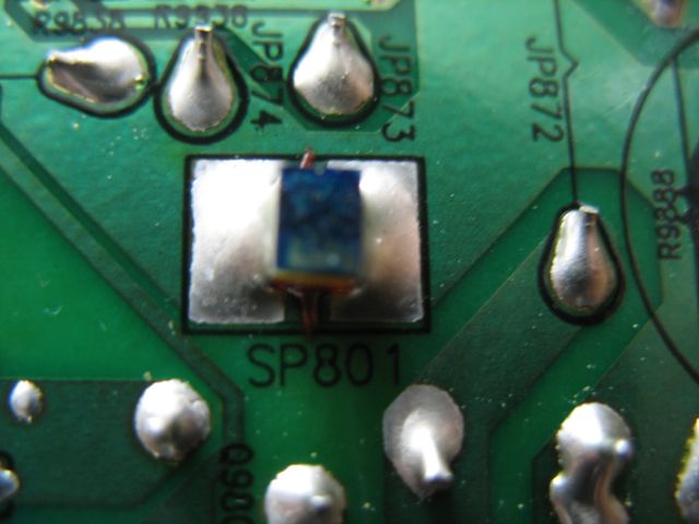

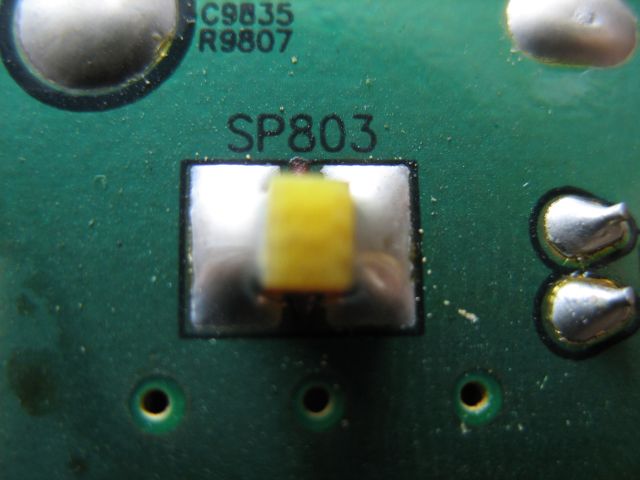

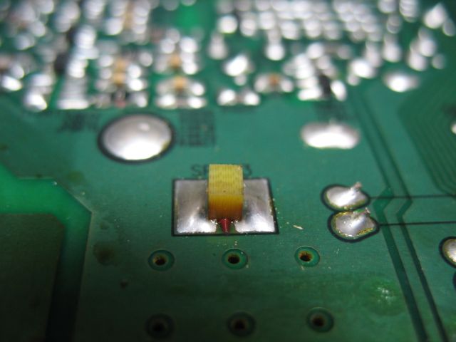

Die Lötstellen scheinen gut zu sein, jedenfalls sind auch mit der Lupe keine Risse zu sehen. Dabei fiel mir das Bauteil auf den Fotos auf: Das erste Foto zeigt das Bauteil mit schwarzem Decke, die beiden andern Fotos zeigen das gleiche (?) Bauteil, allerdings ohne diesen Deckel. Die Vermutung liegt nahe, dass der Deckel abgegangen ist. Um welches Bauteil handelt es sich hier? Kann der fehlende Deckel für das Problem verantwotlich sein?
Jörg schrieb: > Welche anderen Ursachen kann es für Ausfall durch Erwärmung geben? zu viele um alle aufzuzählen!
Surge Protection könnte sein, dachte zuerst an SPule, aber das ist ja alles Englisch...
